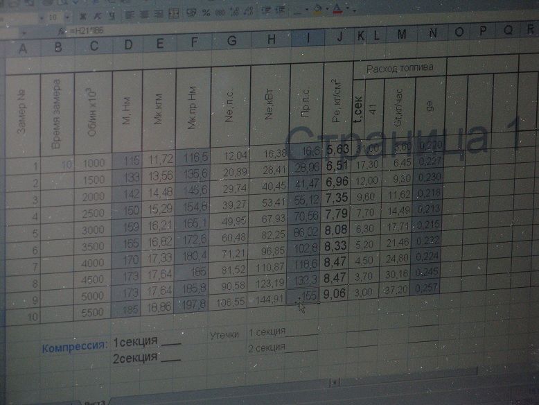

Кое -что нашёл. Это обычный 2110

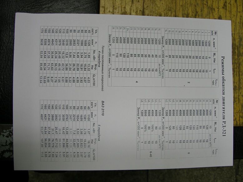

А это данные со стенда по РД321

Только там почему то мощность в лс и кВт перепутана...
Спасибо Дмитрий 🙂
Мне интересно весьма, распечатаю и вечером спокойно погляжу.
А верхняя это в ездовом цикле?
С любопытством посмотрел на данные среднеэффективного давления 🙂
