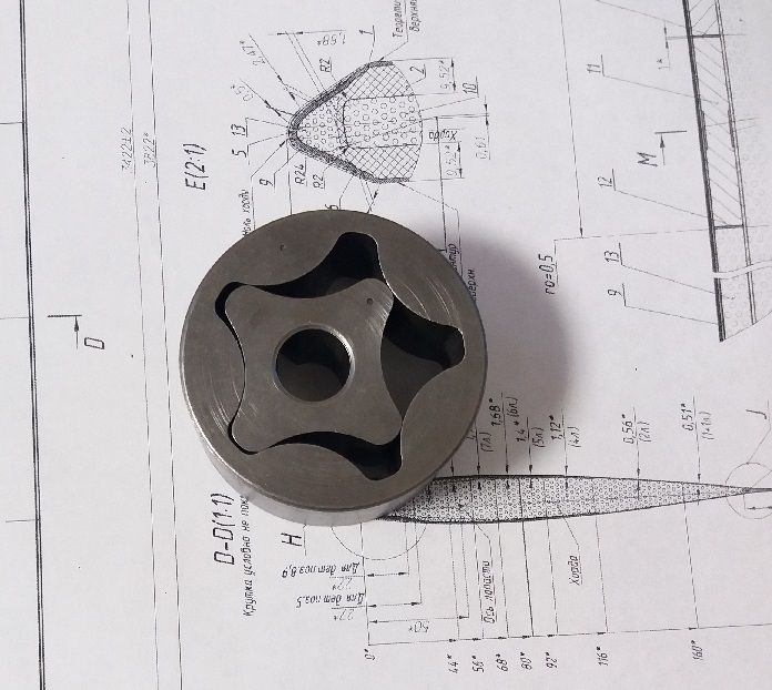

Если честно, пока не получается напрячь мозг, чтобы понять как работает этот винт. Пока предположение, что это что-то вроде вот такого насоса, только в виде винтового конуса. И наружный корпус не вращается как в насосе а неподвижен, при этом ротор, как бы, обкатывается по нему.
Но в то, что это работает, я уже поверил.))

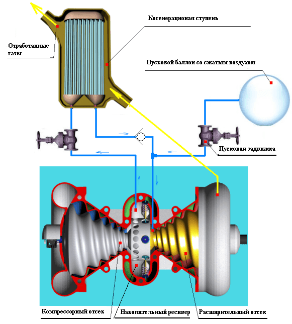

Пока не понимается сам процесс уплотнения воздуха, какими поверхностями перекрываются сквозные дырки канавки. :confused:
Процесс уплотнения воздуха в данном "устройстве" самая сказочная вещь. :)
Воздух обладает массой, на него действует центробежная сила, но данный "компрессор" не только преодоливает ее, но еще и давление сгорания топлива в камере сгорания, куда он должен воздух подать.:)
В ГТД с осевым компрессором динамический принцип сжатия воздуха, в лисхольмах объемный. Здесь нет ни того, ни другого.
