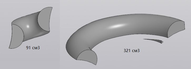

Оказалось, что объем участка червяка в самом узком месте (камера сгорания) примерно в 1,5 раза больше чем объем всасывания. 🤣
Т.е. получается отрицательная степень сжатия
Вы считали относительно исходного цилиндра?
Скорее относительно исходной катушки. Т.е. относительно того что формирует картер этого червяка. Он же гладкостенный и плотно прижимается к червяку. Картер как бы в виде тора. Кстати, тоже еще та проблема обеспечить жесткость двух половин картера, которые разделены затворами.
Конечно можно вход выход сделать с большим диаметром (заходом на затвор), тем самым увеличить степень сжатия, скажем, до 1,2 : 1. Но это все равно смех. Чтобы выжать еще больше, надо канавки делать меньшего сечения, но тогда уменьшается удельный литраж и увеличивается теплопотери.
Если относительно картера , прижимающегося к виткам, то скорее всего вы что то не так посчитали, насчет работоспособности данной конструкции то это скорее так интересная задачка не имеющая практической ценности
Там же все просто, объем заключается в полуветке канавки червяка между двумя затворами и стенкой картера. Компьютер считает массы моделей с точностью до тысячных грамма. Поэтому вычисления хоть и прикидочные но очень точные. Единственное - есть погрешность из-за того, что кружок затвора не прижимается плотно всей плоскостью к канавке, так как его поверхность немного сферична. Поэтому фактический объем будет чутка больше из-за объема под самой рабочей поверхностью затвора.
На счет отсутствия практической ценности, полностью согласен.

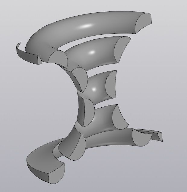

Вот, в другой транскрипции. Здесь материализован именно воздух в двигателе и хорошо видна его трансформация. Правда я неудачно сделал срез, поэтому первый виток не полностью виден.
В принципе Вы правы, если сделать канал всасывания не возле первого затвора а после второго, первый виток как бы игнорировать, то эффект сжатия уже на лицо. Но опять же, визуально видно, что он не большой, этот эффект.
Впрочем, не сложно и расфрагментировать эти объемы. Ну и вот что получается. Степень сжатия 3,5. Уде что-то.😵🙂
А забыл. Здесь я не учел толщину затвора, поэтому степень сжатия будет еще больше, ближе к 4. Но пересчитывать уже ну буду.
В принципе, сейчас смотрю на цифры, примерно так я себе и прикидывал. Это же только половина объема, всос воздуха будет идти по двум каналам. Значит общий объем движка получается 640 см3. Поскольку нет возвратно поступательных, то прикидываем обороты в районе 10 000. Если бы КПД было процентов 20, то вот уже и сотка лошадей примерно.
Вот только степень сжатия портит всю эту красивую теорию.

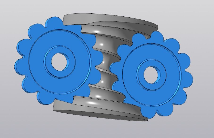

Красиво! Жаль что работать не сможет. Мясорубка только мясо может давить, а воду и воздух не давит.
Еще один "специалист" по мясу нарисовался. Но я прощаю, это планетарная коловратная машина со степенью сжатия свыше 20 единиц.
Да, согласен! Аналогия с мясорубкой довольно отдаленная. У мясорубки ротор вращается в двух опорах как и положено, а у конического одновинтового компрессора ротор болтается в корпусе по сложной траектории, как эксцентрик. Сложность изготовления мрак, проблем с охлаждение, смазкой, уплотнением тоже мрак, применительно к двигателю. Мне больше понравился другой тип одновинтовых компрессоров, как на этом видео.
Но тоже, все это не то.
Вот именно, что не то. В "коническом же винтовом компрессоре" ничего не болтается, а трудоемкость изготовления не выше чем у Лисхольма. Вот только что третья координата, это да, некоторых она пугает. А кто-то боится и шаровых опор, на всех же не угодишь.🙂
