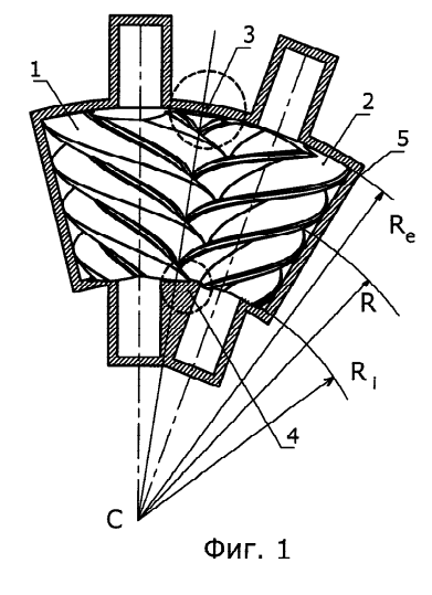

В чём смысл данной компоновки, она позволяет в самом двигателе полностью отказаться от системы охлаждения. Воздух сжимается в винтовом приводном компрессоре до давления, скажем до 8 бар, далее поступает в теплообменник, охлаждаясь (тоже как вариант) вентилятором. На выходе из теплообменника стоит перепускной клапан, который поддерживает нужное давление в теплообменнике. По схеме, сжатый при нагреве в компрессоре и охлажденный теплообменником воздух поступает в детандер, где уже физически расширяется с производством внешней работы, и частично через приводной вал возвращает затраченную ранее на сжатие воздуха работу. Главная идея в том, чтобы уменьшить температуру воздуха перед впускным патрубком ДВС, которая на выходе из детандера будет уже не 20 гр. С а как минимум -100 -120 С. Сильно охлажденный воздух поступает в двигатель, принимает на себя на такте сжатия температуру горячей гильзы, оставшуюся от предыдущего цикла, и к концу хода сжатия обретает ту температуру, которая есть и в обычном цикле. Таким образом, вся теплота в цикле отводится от двигателя не из блока цилиндров, а от установленного ранее теплообменника, который готовит воздух для двигателя. Рубашка охлаждения двигателю более не нужна. Таким образом, "и волки сыты, и овцы целы".

Очень логично кстати по вашим утверждениям, Кпд винтмашины высокий, но кпд винтдвигателя низкий. С чего вдруг.
По любому, Лисхольмовская "винтамашина" обречена на вымирание, потому что у неё "руки" не с той стороны растут. Винты если они и будут, то совершенно другой конструкции. изготавливать то что выпускается промышленностью чрезвычайно сложно, да уже и не нужно.
RVD
У меня родился в голове еще более интересный вариант, на следующей неделе про рисуем в солиде и начнем точить. Для изготовления нужен только один токарный, и более ничего. Степень сжатия не ограничена ничем, хоть до ста. И всего одна ступень. Но не будем торопить события.

Да, я видел такую винтовую пару в металле. Красивая штука. К сожалению вспомогательные винты невозможно посадить на одну ось. И конические синхронизирующие шестерни потребуются. И вопрос с защемленным объемом газа не решается. Я эту идею обыграл немного. Сделал винт частично цилиндрический и частично конический. При параллельном расположении валов остаются цилиндрические синхр. шестерни и исчезает защемленный объем.
RVD
В моей душе начинает просыпаться волна инженерной зависти :)
Когда изготовим, я с вами материалом поделюсь. Решение лежит на "поверхности".
То что отписал предыдущий товарисчъ не пройдет. И вообще, любые пересекаемые оси, неприемлемы. Более подсказок давать не буду.:cool:
