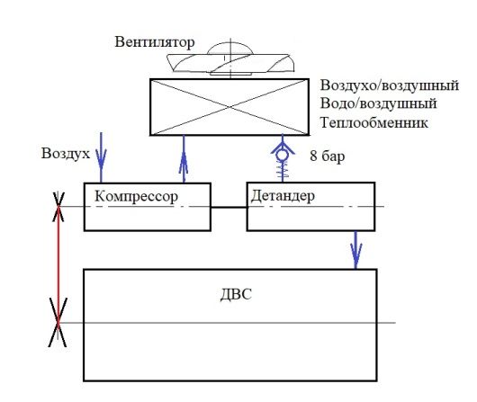

Грош цена вашим измерениям. Если я возьму любой винтовой блок, и во всасываемый воздух добавлю воду (масло), то даже на одной ступени сжатия могу получить 15-20 бар давления, вода (масло) заполнит зазоры и возьмет на себя тепло, а после лишнее отсепарирую, будет даже лучше чем у вас. И что это это доказывает, что у вас что-то новее известного создано.
Не новее) Просто я взял и сделал) и работает))) мне приятно) цикл замкнут) развиваю дальше, улучшаю) не претендую на звание всия руси....))) просто занимаюсь любимым делом) верю мечтаю, считаю, строю, творю) мне нравится)
RVD
Вот упертый-то вы товарисч, 96 бар вы получите, если поставите 10 ступеней сжатия, а смысл, турбина будет дешевле и надежнее и главное экономичнее.
"Творите" и дальше, родина вас не забудет.

Грош цена вашим измерениям. Если я возьму любой винтовой блок, и во всасываемый воздух добавлю воду (масло), то даже на одной ступени сжатия могу получить 15-20 бар давления, вода (масло) заполнит зазоры и возьмет на себя тепло, после сжатия лишнее отсепарирую, будет даже лучше чем у вас. Турбокомпрессор, что вы использовали, он выступает как первая ступень поднятия давления, если поставите второй винтовой блок, то это уже три ступени повышения давления. И что это это доказывает, что у вас что-то новое.
Вы видимо не знаете возможности автомобильных турбокомпрессоров))) Степень сжатия 3 вообще не проблема) Битурбо 2х3 получим 6. Шесть впихнем в 16 получим 96))) матиматика аднака называицца))))) А байпасами и вестгейтами и тактовыми клапанами можно играться как душе угодно))) Полку крутящего момента можно отыграть абсолютно любую)
Владимир
Я выше написал степени повышения давления в каждой ступени.
мне непонятно почему вы так распалились, я вас спросил не о степенях повышения давления а об ИЗМЕРЕННОМ ДАВЛЕНИИ в вашей камере сгорания и температуре в этой камере- вы можете об этом ответить?
если у вас нет этих данных то о чем спор то- вы так видите, никто не запрещает, вопрос только что есть на самом деле а не в фантазиях автора
заявление о 96 бар они весьма странные - на бумажке при помощи арифметических действий это не доказательство, там простая арифметика не действует
Так я ж и отвечаю по ИЗМЕРЕННОМ ДАВЛЕНИИ. или вы не читаете? Расчетная степень сжатия при стехиометрическом составе смеси в атмосферном варианте 8. Фактически полученное давление 10 бар (ИЗМЕРЕННОЕ). Это говорит о том что температура была соответствующая. Я её не измерял, но если бы она была ниже расчетной, то и давление было бы ниже. Потом я заменил расширительную машину на другую. Повысил расчетную степень сжатия до 16. Получил давление 18 бар (измеренное).
То есть винтовой одноступенчатый двигатель выдал расчетные значения, что подтверждается показаниями с манометра. Топливо подавал вручную (форсунка с вентилем). Лью меньше - давление падает, лью больше - давление растет. Как только давление доходит до расчетного, оно перестает дальше расти и начинает идти черный дым. Это говорит о том что я переобогатил смесь и топливо перестало польностью сгорать.
Теперь надо установить битурбо и сделать замеры давления. И чтото мне подсказывает что картина дальше вполне предсказуемая. Тем более что я уже делал запуски с одним турбокомпрессором на старой расширительной машине.

Мне не жалко, если это как-то поможет, используйте.
В каналах винтовой машины наблюдается сильнейшее турбулентное движение воздуха, при сжатии в межвитковом пространстве воздух сильно греется. Для сравнения, в поршневой машине поршень спокойно "сплющивает" воздух, об этом говорит совпадение конечных температур при сжатии, как по теории так и по данным, полученным экспериментальным путём. При степени сжатия в районе "2" единиц температура воздуха над поршнем колеблется от 105 до 115 градусов, у винтовой машины 180 - 190 !!! Есть такое понятие "мятие пара", я бы его смело применил и к винтовой машине, хоть и пишут что КПД винтовой машины самый высокий (может быть так оно и есть), однако воздух после такого миксера нагревается еще сильнее, чем после турбокомпрессора, с теме же параметрами давления на выходе. Ничего даром не дается, за большую производительность надо платить. Соответственно высокие потери в теплоноситель (если он есть) неизбежны, для таких машин строится мощная система охлаждения, на размеры которых в компрессорных станциях никто не обращает внимания, тонной меньше, тонной больше... . Соответственно, как только вы начнете "гонять" свой винтопруллер достаточно долго, а не по несколько наносекунд, вы поймете, что тепловые потери в системе будут очень высокие, они сожрут всю экономию топлива. Плюс, вследствие высоких оборотов требуется понижающий редуктор, а он будет ещё дороже чем сам двигатель ... в общем куда не посмотри, сложнота, и дороговизна исходных компонентов, которая ничем не оправдывается, тема видится разве что для забавы. Флаг вам в руки.
Дальше в прениях с вами не вижу смысла участвовать, всего хорошего.

Та есть у меня матанализ газодинамики в винтовой машине. Все потоки видно. Не утруждайтесь. Но всё познается в сравнении. Поставьте рядом аналогичный по мощности и ресурсу поршневик и посмотрите какие там тепловые потери, какие там потери механические, сколько эта хрень весит и стоит, сколько там не сгоревшего топлива.... Поставьте рядом аналогичный по мощности и ресурсу гтд и проведите сравнительный анализ. Там всё прекрасно видно. Я понимаю что не царское это дело.
Сложнота и дорогивизна не выше чем у аналогичных по мощности и ресурсу поршневиков и турбин. А вот масса СУ будет значительно меньше. И хоть тепловые потери повышены, зато перемещать более лекгий кусок железа в пространстве требует меньших затрат энергии. Или господин Седунов не вкурсе что надо рассматривать удельный расход топлива не только силовой установки, но и всего транспортного средства в целом? Чтото на экономичных, надежных и дешевых дизелях боинги не летают. Летают на ужастно дорогостоящих и более прожорливых гтд. Почему? Может потому что с дизелем боинг взлететь не сможет?
Прежде чем кидать гавно на вентилятор надо сопоставить все факторы, а не умничать про сложную газодинамику в межвитковом пространстве винтопруллера, про которую вкурсе только Седунов.

... хоть и пишут что КПД винтовой машины самый высокий (может быть так оно и есть)...
Очень логично кстати по вашим утверждениям, Кпд винтмашины высокий, но кпд винтдвигателя низкий. С чего вдруг. И даже если и ниже чем у поршня, то не ниже чем у ветродуйки. На городской автомобиль РВД не подойдет, для истребителя тоже не подойдет, а вот на скоростной флот аж бегом.

Первые поршневики и ветродуйки тоже были мягко говоря не фонтан. Я так скажу: кто борется и стремится, у того есть шанс победить. А кто сдался, тот уже проиграл. Вы так и не ответили на мой вопрос: как ваш двигатель поживает? Не утруждайтесь пожалуйста, это был риторический вопрос.
RVD
"Барин" не собирается жевать бесконечно с вами вашу жвачку. Я высказал свое мнение, вы должны сказать спасибо, что вам вообще уделили внимание. На ваш вопрос, как мой проект по РВД - он двигается в сторону детандера, и я не трясу им везде и всюду, что это де "спасет человечество" от вымирания. У меня с этим всё нормально. Обсуждать с вами двигатели далее не вижу смысла, у нас с вами разные приоритеты.
P.S. Я кстати придумал как схему с двумя Лисхольмовскими винтами, и всего с одной ступенью сжатия повышения давления, пару можно вывести на любую геометрическую степень сжатия, и без всякого наддува... так что вам есть куда стремиться... дерзайте :cool:
