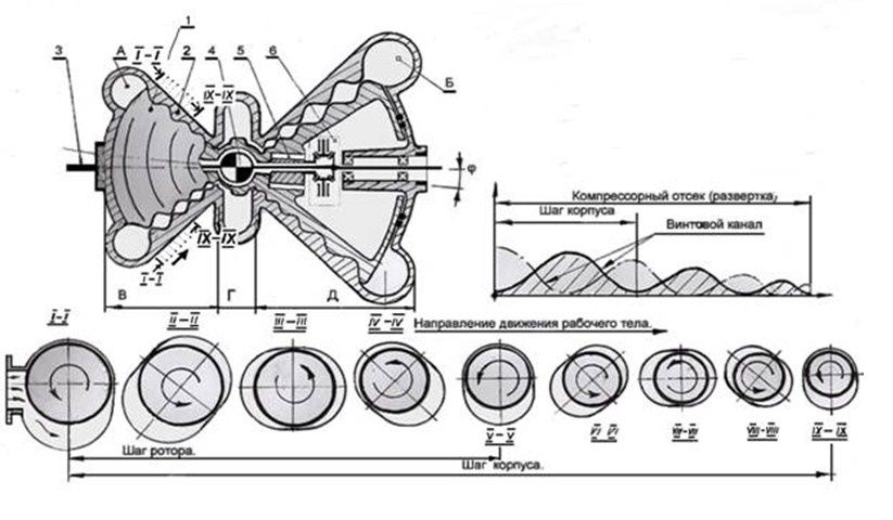

У вас между прочим тоже роторно винтовой двигатель, только с внутренним зацеплением. Правда не ясно с какой радости он называется волновым. Волновыми процессами там не пахнет. Моделирование такой геометрит показало что она не рациональна, слишком маленький рабочий объем при большой куче железа, и диаметры валов не позволят получить ввсокие обороты. Да и прочность тонкой шейки вала в зоне высоких давлений недостаточна. Так что классический лисхольм выигрывает. Продолжайте смеяться и веселиться.
Заодно хочу ответить ( хотя и не стоило бы) собеседнику, что волновым признаком движения потока является образование в винтовом блоке "затухающих волн", между пиками которых и заключен сжимаемый газ. Но это очевидно только людям с образованием, тем же кто не видит сходства, можно ничего не объяснять, они всё равно ничего не поймут ни сейчас ни в будущем.

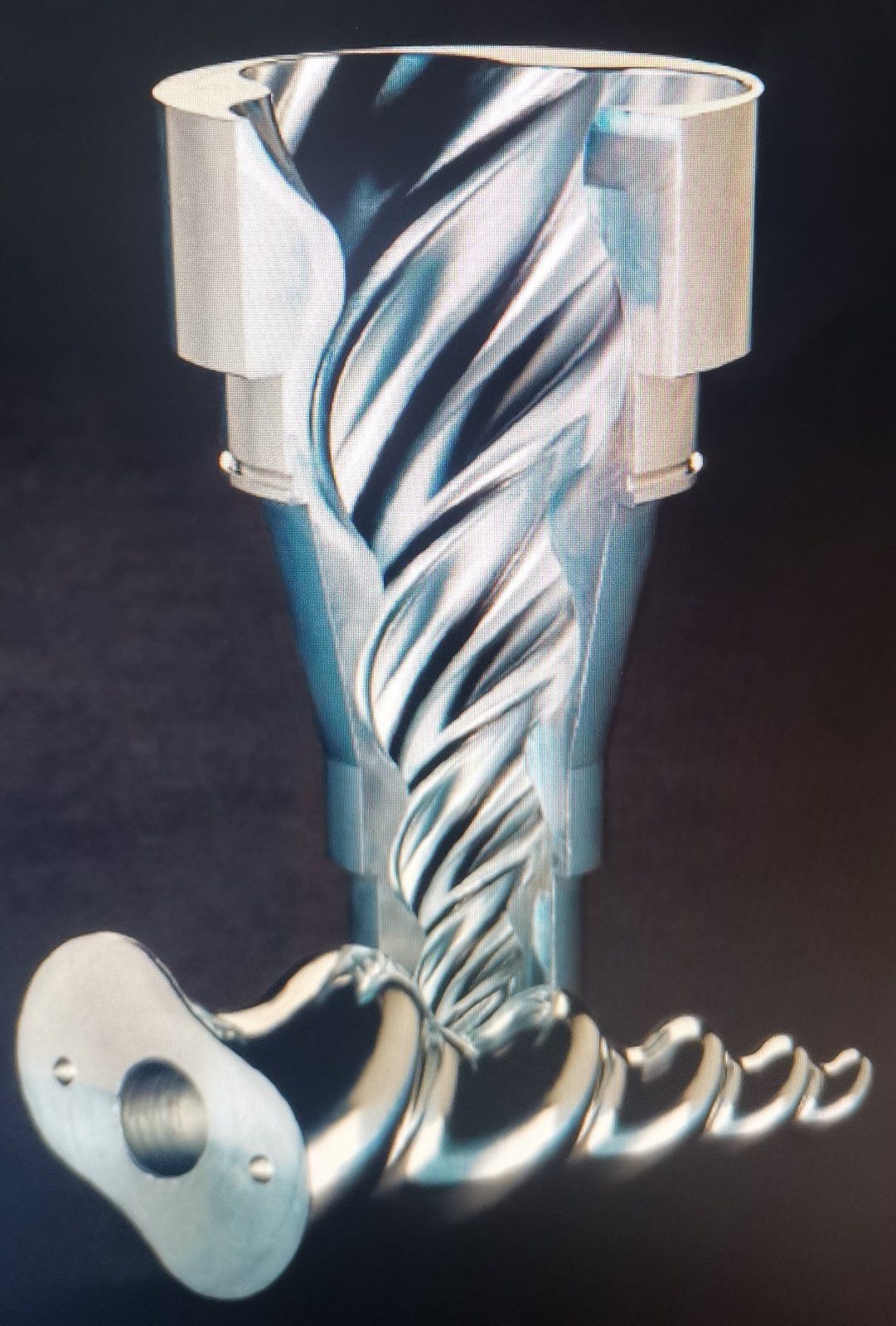

Это однозаходный винт, который делает плавное сжатие без волн. Только в вашей схеме он совершает прецессию. Плохое решение. У европейцев такой компрессор имеет вращающийся корпус. Я ж говорю моделируйте. Станет сразу всё понятно
