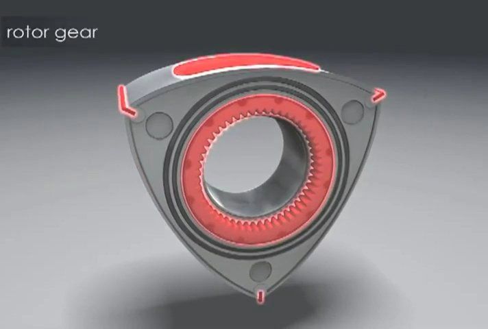

Миллер умник вы наш, хорошо если вращать его на оси вставленной в отверстие  будет дисбаланс или нет , или опять ужом на сковородке крутиться будете чтобы бред свой оправдать
вопросы нужно задавать корректно
а так получается - на любой вопрос - любой ответ
1. Если вставить вал и вращать - вибрации не будет
2. но в роторном двигателе не просто вал, а эксцентриковый. Поэтому ротор будет вращаться с эксцентриситетом. Вибрации будут (в простой комплектации, без уравновешивания)

так я корректно и задаю просто господин миллер утверждает что ротор нельзя уравновесить за счет противовесов на эксцентриковом валу потому как он с другой частотой вращается чем вал, поэтому прежде чем что то комментировать и указывать на корректность желательно прежде самому разобраться о чем речь идет, а не встревать если не в теме

С чего Вы взяли, что ротор, вращаясь на эксцентрике будет вибрировать, так же голословно можно утверждать, что и нижняя головка шатуна на поршне, раз она на эксцентриситете находится, то тоже будет вибрировать. На практике, Ванкель имеет минимум вибрации
Нижняя головка шатуна имеет один и тот эксцентриситет КВ на котором он сидит.
ЕЕ можно уравновесить как часть шатуна.
Ротор РПД имеет два эксцентриситета и вала и свой собственный.
Поэтому и уравновесить полностью его невозможно.

господин Миллер вы все таки ответьте на вопрос то есть ли дисбаланс у этого ротора вращающегося на неподвижной оси вставленной в отверстие ротора
А зачем это ВАм знать?
Я не проектировал ни одного РПД и не собираюсь.
Можно сделать и так и так. Вся проблема в том, что я уже много раз здесь сказал.
Но Вас интересуют второстепенные вопросы... ;D
Это всегда бывает, когда не знают ответы на главные...
Ну вот вы и попались. РОТОР НЕ ИМЕЕТ ЭКСЦЕНТРИСИТЕТА, и никогда не имел. Ну у вас и "тараканов" в голове... .

Я Вас спросил как уравновешивается ротор при таких числа оборотов. Вы молчите или говорите что сам уравновешивается.. ;D
Андрей Миллер
Заблокирован
Ротор РАБОТАЕТ  с эксцентриситетом от оси шейки вала.
Иначе как он может делать один  оборот в статоре, а вал три?
Сам ротор симметричен - это понятно и видно на глаз, но он обкатывается по  шестерне статора и его траектория (его оси) больше эксцентриситета вала.
А  все похоже думают иначе.
Для уравновешивания возникающего дисбаланса (как я понимаю) используется противовесы на валу, но тут у вала возникают проблемы, о которых я уже писал. :)
Думаю, что проблема решенга, но утверждать о полной уравновешенности РПД никто не может. :IMHO

Господин Миллер , всем известно что ротор уравновешивается противовесами на коленчатом (эксцентриковом, кому как нравится его обозвать) валу при любых оборотах , пАтАмУШта его центр масс совпадает с осью эксцентрика на котором он крутится, вне зависимости от того сколько он совершает оборотов за один оборот выходного вала, причем он полностью уравновешен, если конечно руки у производственников из нужного места растут
схему уравновешивания нарисовал РВД см выше
ваши ерзанья говорят только о том что вы и сами все это прекрасно знаете , но не можете допустить признания своей неправоты,
если же вы этого не знаете и знать не хотите  то это говорит только о вашей полной деградации как инженера только и всего
так что теперь ваша очередь ответить на вопрос будет ли дисбаланс при вращении ротора с картинки вокруг неподвижной оси проходящей через отверстие ротора

Ротор РАБОТАЕТ  с[highlight] эксцентриситетом от оси шейки вала..[/highlight].Иначе как он может делать один  оборот в статоре, а вал три?
Опять мимо цели:  ротор вращается втрое медленнее не из-за  "эксцентриситета от оси шейки вала", а благодаря "синхронизирующей шестерне" статора, это она его "тормозит" и им управляет.
