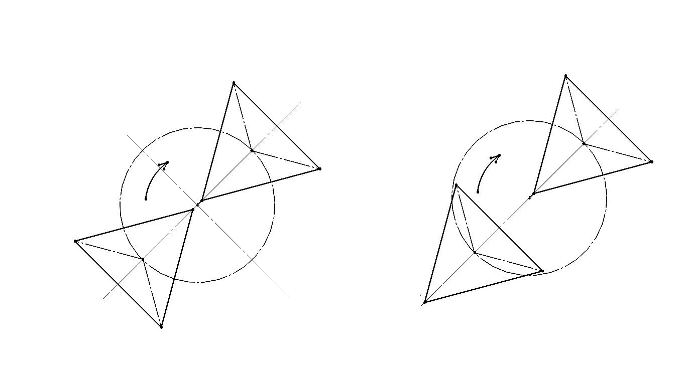

но дисбаланс момента инерции
у момента инерции дисбалансов ваапще не бывает момент инерции это скалярная величина которая оценивает меру инертности тела  при вращении (аналог   момента инерции при поступательном движении- масса) и зависит от геометрии конкретного тела
Абсолютно согласен с вами. Величина момента инерции скалярная.
И в "левой" конфигурации больше чем в "правой" (по вышеупомянутому рисунку).
Пара оговорок:
- Это "квази-моментальные" моменты инерции, т.е. вращение основного вала есть, а вращение ротора по отношению к валу пока не рассматриваем. (если ещё и ротор начинает вращаться, появляются дополнительные гармонические колебания, на цифрах доказывать не буду, т.к. "...Совершенно не в курсе Ванкелей...")
- Нарисован "треугольник" для упрощения.
Итак, от совсем простого, к сложному. На этом рисунке на левом биений не будет, а на правом будет (треугольники равносторонние).
Мы рассматриваем однороторный вариант РПД.
У него нет "противомассы", кроме противовесов на валу.
А вал вращается в 3 раза быстрее ротора....

Про один ротор, я знаю.
Это иллюстрация того, что одинакового размещения центра масс тел от оси основного вала не достаточно (при сложных формах).
Усложнять "схему" (доп. вращения  и т.д.) = "СЧИТАТЬ".
Я думаю в Мазде этим занимались, потому что это им надо, а мне - нет. Я им верю.

господин miharus, а не подскажите где находится центр тяжести у равностороннего треугольника
Центр МАСС - точки на пересечении биссектрисс (на рисунке они есть). Коментариев по поводу "объёмности треугольников" - не надо.

и не только биссектрис но и медиан и эти точки центров масс находятся на одинаковом расстоянии от оси вращения
а теперь возникает вопрос если вокруг одного центра друг против друга вращаются 2 симметричных тела (берете свой любой рисунок)
то откуда дисбаланс то появится, если расстояние до центров тяжести не меняется
и ежели вместо треугольников закрепить диски то будет дисбаланс или нет?
