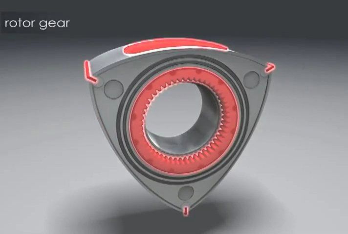

Опять мимо цели:  ротор вращается втрое медленнее не из-за  "эксцентриситета от оси шейки вала", а благодаря "синхронизирующей шестерне" статора, это она его "тормозит" и им управляет.

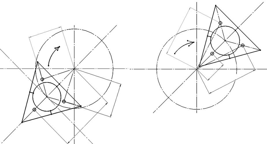

Совершенно не в курсе Ванкелей, но дисбаланс момента инерции в разных положениях есть.
Если сравнить возможные "крайние" положения, то будет как-то так.
(а ещё есть гармоника от вращения ротора вокруг своей оси).
RVD
Уважаемый. Ротор, это единое тело, уравновешеное относительно своего центра, а не набор отдельных элементов, скрепленный резинкой от трусов, где каждая выделенная вами точка отдельно будет давить на привод.
Владимир
у момента инерции дисбалансов ваапще не бывает момент инерции это скалярная величина которая оценивает меру инертности тела  при вращении (аналог   момента инерции при поступательном движении- масса) и зависит от геометрии конкретного тела
Edg
Опять теормех не учим и не знаем? - вопрос риторический - а то прям к Мллеру на пару. :)
Резинки о трусов не причем - да хоть с резинками, но каждая точка ОТДЕЛЬНО "давит" на привод- ось вращения на картинке
"михаруса". Но ситуации с уравновешенностью это никак не портит.
михарус, момент инерции равен сумме Mi х Ri ^2 (в квадрате!!).
теперь берете и аккуратно вычисляете величины радиусов (ваши стрелочки),  перемножаете для каждой точки и складываете
Получите одну и туже величину момента инерции для двух ваших картинок.  выводи - все уравновешено. Не нужно брать пример с отдельных "картонных" на букву "эм". :)
