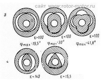

Значит так, у Акатова с Бологовым в книге "Судовые роторные двигатели" на стр.39 приведены схемы циклоидальных двигателей.
   Редакция допустила опечатку, перепутав местами ряды  "эпи" с "гипо".
                            По порядку,сверху вниз, должно быть:
1). Эпитрохоида с внешними огибающими.
2). Гипотрохоида с внутренними огибающими.
3). Гипотрохоида с внешними огибающими.
4). Эпитрохоида с внутренними огибающими.
- третий ряд, первый рисунок должен быть и таким. Этот же профиль я использовал как базовый, для формирования потока в РВД. Мне он больше всего нравится, да и проще некуда.
