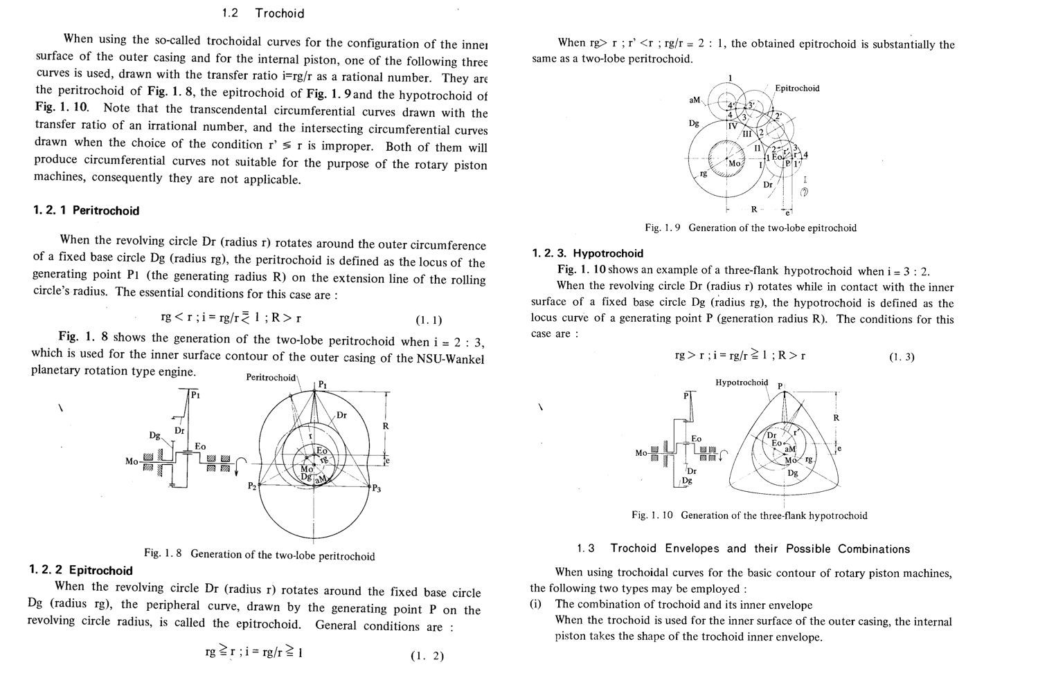

Не эпитрохоиды а эпициклоиды, что по сути одно и тоже - внешняя обкатка одного круга по другому.
А кстати, кружок(см. выше) - частный случай гипотрохоиды, а прямая линия - частный случай гипоциклоиды и дуги(r=бесконечность). Весь мир = эпи- гипо- трохоиды, без них никуда.  :)
Циклоиды проще трохоид, это их достоинство, особенно для огибающих. И еще они дают высокую компактность машины. К стати, вы говорили, что "пузатые" эпитрохоиды не обязательно ведут к снижению геометрической эффективности, но так и не привели пояснения в чем тут причина. Может поясните?
   И ведь опять не правильно. Циклоида ни есть альтернатива, это основа на все времена - характеризует траекторию точки "прикрепленной" к катящемуся в пространстве колесу. Само же колесо может двигаться,  либо по плоскости, либо по окружности, тогда как точки "эпо" и "гипо", есть производные от циклоиды. Второе без первого не бывает.

У циклоид (эпи и гипо) есть один существенный "пунктик" кривизна вблизи базовой окружности стремится к бесконечности, хотя визуально это таковым не воспринимается... Составные (т.е. составленные из чередующихся эпи и гипо циклоид профили не могут быть применены в винтовых сборка с переменным шагом.... Чисто гипо или чисто эпи профили в реальных устройствах задействованы быть не могут по причине геометрии "нулевой толщины".
