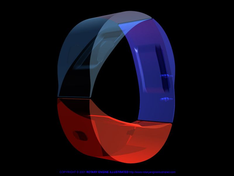

Есть потрясающие анимации на американском сайте про РПД
http://www.rotaryengineillustrated.com/animations.php
Картинка оттуда
    19,5 КБ · Просмотры: 357

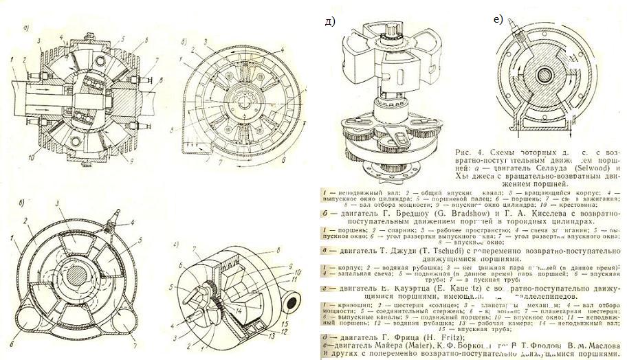

Роторно-лопастной двигатель всем хорош, но из-за сложности привода вряд ли когда его можно будет использовать. Если рис. в приложении будет не разобрать, то я его по кусочкам пересниму.

У роторно-лопастного двигателя привод занимает гораздо больше места чем сам рабочий отсек. По большому счету это тот же поршневой вариант, но только его как бы квадратные поршни бегают по кругу.
Ванкель гораздо проще, да и его конструкция и технология уже достаточно хорошо отработана.

[quote author=RVD link=1125491529/0#6 date=1140714869]У роторно-лопастного двигателя привод занимает гораздо больше места чем сам рабочий отсек. По большому счету это тот же поршневой вариант, но только его как бы квадратные поршни бегают по кругу.
Ванкель гораздо проще, да и его конструкция и технология уже достаточно хорошо отработана.[/quote]
Это - Ваш вариант роторно-лопастного мотора.
На самом же деле к этому классу можно отнести любую машину,имеющую лопасти или  их подобие,совершающие ротативные движения.
Возьмусь утверждать,что можно не токмо упростить привод до предела,но и обеспечить в моторе полное отсутствие деталей,движущихся с какими-либо ускорениями;в пределе можно всю машину сделать фактически токарной,отказавшись как от эпитрохоид,так и любых иных поверхностей,отдичающихся от цилиндрических.
Схема существует уже лет двадцать;патентовать без крайней нужды - лень,а построить,хотя и очень хочется - катастрофически не хватает времени.
"lapshin"у
Думаю, что Вы скорее всего заблуждаетесь, схемы, со свойствами, о которых  Вы пишите, скорее всего не существует.
Представленные же схемы не биротативные. У Ванкеля биротативной была только одна первая схема ДКМ-54 (См. рис.),  да и то от нее отказались. Я же более к роторно-лопастным двигателям не тяготею, а было время, казалось, что в них тоже польза есть.

Окуда такой рисуночек тороидальных и роторно-лопастных движков Вы взяли, киньте ссылочку на эту книжку пожалуйста.
С наилучшими!
"Алекс_520"
Ссылку дать не могу, так как этот рисунок я отсканировал со своей книги"  "Судовые роторные двигатели" Е.И. Акатов, В.С.Бологов... изд. Судостроение Л. 1967 г. Там таих и подобных схем - море.

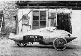

А что есть среди роторно-лопастных в виде действующих изделий. Ведь известно, что есть великое множество инженеров-двигателистов(к примеру) - рисующих, анализирующих, критикующих и т.п., а вот с  практиками хуже дело обстоит. Видимо и по этой, в том числе, причине проектов может быть море, а среди них готовых, действующих изделий где-то около нуля.
Двигатель Кауэрца: 1 лошадиная сила рождалась  из 6 см.куб. рабочего объема и весила всего  0.157кг.
Другие схемы тоже были построены.
На рис. лачуга Ф.Ванкеля и его автомобиль.

2 RVD
На этом рисунке (что Вы привели выше) заинтересовала лишь схема д) (двигатель Г.Фрица), точнее – её нижняя часть с механизмом согласования движения лопастей.
Дело в том, что по идеологии она очень близка схеме, примененной на своём тороидальном ДВС моим земляком – Манжелевским Б.М. выполненной на базе планетарного редуктора и штоков с ползунами на сателлитных шестернях.
Только у Манжелевского Б.М. всё это было решено гораздо изящнее и проще. Помимо того, что уплотнения цилиндров от прорыва газов там решались по принципу лабиринтных уплотнений, сам механизм согласования был разделён на две зеркально выполненных и вставляемых в осевую полость тора цилиндров части с креплением их всего на шести винтах.
Т.к. самый минимальный ресурс  всей конструкции такого движка определялся усталостной прочностью шестерён механизма согласования, то и его замена на движке была изначально предусмотрена с минимальными работами по сборке-разборке. По словам покойного Бориса Михайловича, заменить обе части механизма согласования на движке можно было за полчаса, не разбирая сам движок, только отсоединив его от коробки передач (если она предусматривалась, т.к. минимальные обороты двигателя достигали всего 30 об/мин, а максимальные – были на уровне всего 1300 об/мин) или от силовой трансмиссии.
По заключению наших моторостроителей такой движок имел право на жизнь лишь при мощностях, исчисляемых десятками тысяч лошадиных сил, снимаемых с его выходного вала. Т.к. ресурс движка ограничивался усталостной прочностью металла на ведущем валу. Слишком сильные крутящие моменты со знакопеременными нагрузками воздействовали на него. А в остальном движок был выполнен ну очень изящно и на высоком уровне полёта конструкторской мысли.
Ну и напоследок чуток по приведённому Вами рисунку. Кажется мне, что в металле так ни одна из приведённых здесь схем двигателей так и не существовала. Так как при самом беглом рассмотрении схемы их работы оказывается, что не согласованы по углам поворота окна и расположение свечи зажигания. У того же Б.М.Манжелевского на реально работавшем движке было по три впускных и по три выпускных окна на торе. Как и три посадочных места для свечей зажигания на каждой половинке тороидального цилиндра (движок изначально разрабатывался для авиации и на нём изначально предусматривалась установка дублированного зажигания). При меньшем количестве оговорённых выше окон стыковки по рабочим циклам не получается. То есть здесь приведены были только рисунки принципиальных схем таких движков. А не эскизы реально работавших двигателей.
С наилучшими!

Если все они были рабочими, то на этих рисунках изображены только принципиальные схемы их работы, а конструктив был немного иной ИМХО.
Я уже указал на некоторую нестыковку секторов такта впуска, сжатия, рабочего хода и выпуска на рисунках. При четырёхтактном цикле эти схемы (в показанном варианте) работать вряд ли будут.
Тот же Манжелевский просчитал, что для нормального перекрытия секторов фаз газораспределения в тороидальном цилиндре должно быть не менее трёх пар рабочих поршней. Соответственно - не менее трёх пар впускных и выпускных окон, а также - свечей зажигания. За счёт того, что за один оборот выходного вала двигателя в нём происходило 12 (!?!) рабочих циклов, а также за счёт того, что поршни были расположены от оси вала на достаточно приличном плече  движок имел тот самый зверский крутящий момент и приёмистость в десятые доли секунды с малого газа на максимальный. В итоге чего и не держал металл выходного вала.
