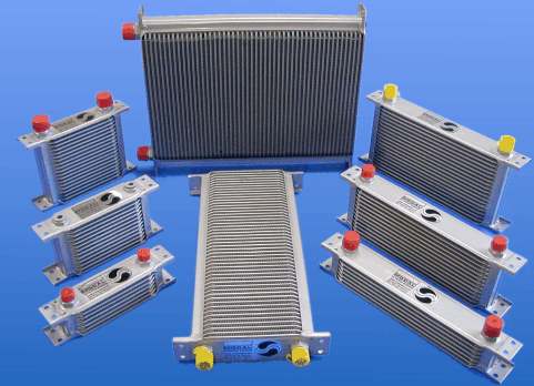

Sosedko
Композитор - Квиковод
Можно купить и на прямую, цены вроде вполне человеческие, не 27000р за новый родной, тем более что радиатор можно заказать под нужную резьбу, там
http://www.thinkauto.com/Mocaloil2.htm
Там же всякие штучки, типа шлангов, переходников, перепускных клапанов, реле и тд.
