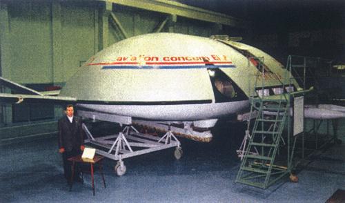

  Можно сделать с такой мощью летающую тарелку..........режим работы: повторно -кратковременный.......5 секунд работы,затем движение по инерции 20 секунд(за это время идёт охлад двигла) ..........никакой ПВО не поймёт ....шо це такое! ;D :eek:
slav. вы бы поосторожнее на поворотах, а то я могу пригласитьсюда саратовцев :p Прилетят на летающей тарелке, шороху нагонят
