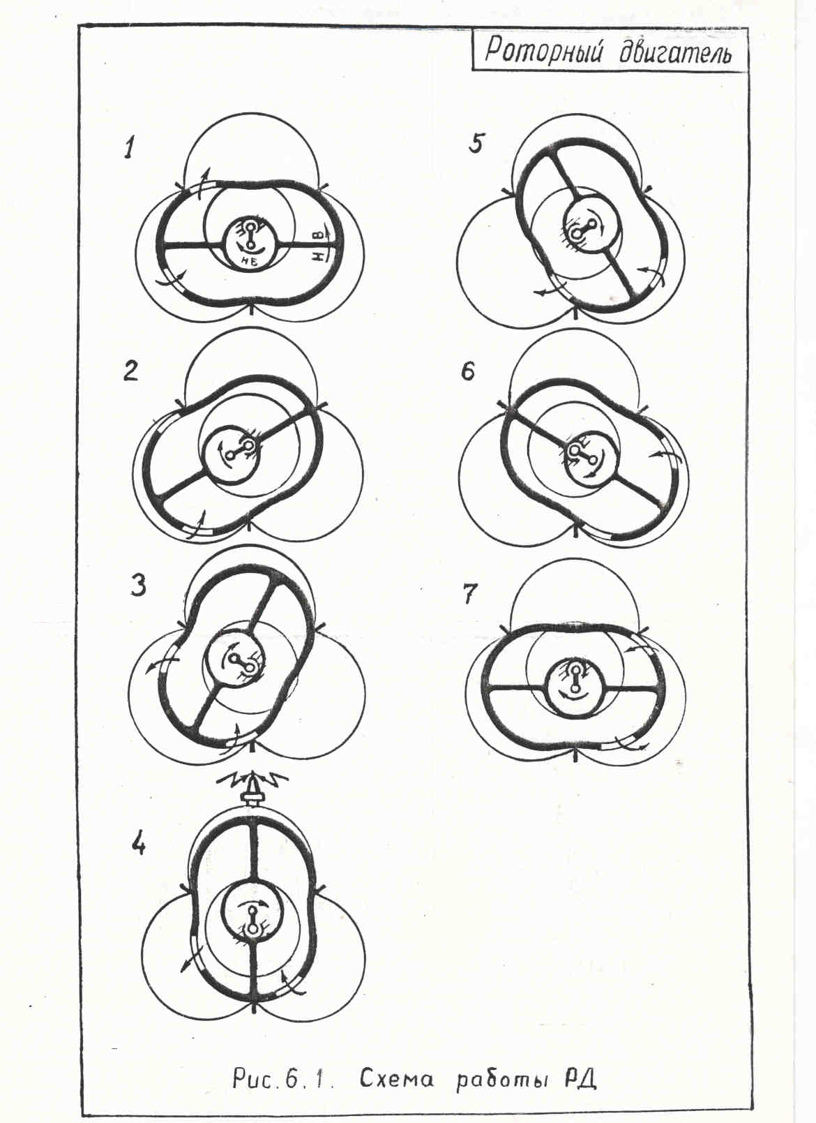

   В условиях войны поршневые авиадвигатели (ПД) приходилось использовать, несмотря на все их недостатки. Война все списывала. В мирное время в гражданской авиации это годилось. Там считали деньги. Требовалась высокая надежность и безопасность. На лайнерах до 50-х годов ПД отказывали по 10 раз в день. Среднестатистический налет на отказ был менее 3,5 час. Новый АШ-73 имел ресурс всего 50 ч. Сравните с ТВД и почувствуйте разницу!
   По сравнению с поршневыми двигателями РД имеют в 10-16 раз больший коэффициент плотности компоновки, имеют в 2-3 раза меньшую массу и габариты, в 2-3 раза меньшие потери на трение, во много раз меньшее число деталей, чрезвычайно простую кинематическую схему, полную уравновешенность при значительно меньшей и постоянной силе инерции на подшипнике коленвала, и отсутствии газораспределительного механизма. Это допускает гораздо большую быстроходность двигателя. Неплохие массо-габаритные показатели получатся и при более надежной безредукторной (малооборотной) схеме. ПД приходится делать быстроходным чтобы уменьшить его удельную массу и габариты.
Благоприятный характер протекания рабочего процесса дает большую равномерность крутящего момента, высокий термический к.п.д., работу на тяжелом или газовом топливе и экономичность РД. Девятицилиндровый поршневой авиадвигатель с двухклапанными головками имеет свыше 300 движущихся в основном возвратно-поступательно, неуравновешенных  звеньев. Аналогичный двигатель по схеме С.Баландина будет иметь только на несколько процентов меньше подвижных звеньев. Именно механизм газораспределения (около тысячи деталей) и несет основные проблемы, внося максимальные усложнения в конструкцию двигателя, и в еще большей степени, составляет основные расходы при разработке, эксплуатации и ремонте силового агрегата.

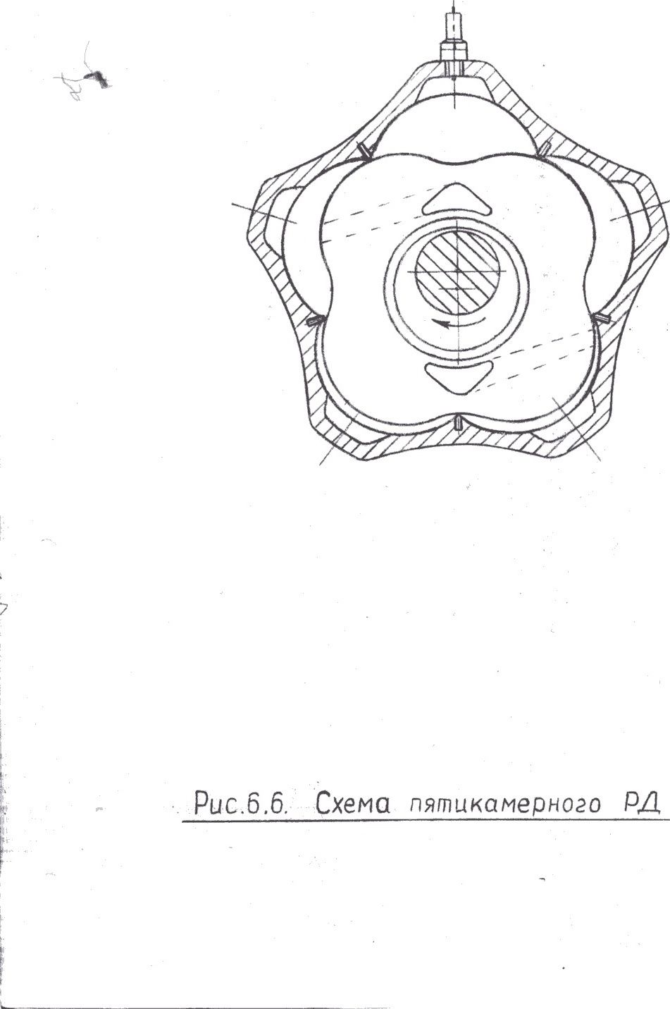

Односекционный трех, 5-и или 7-камерный роторный двигатель будет иметь только одно (кроме коленвала) планетарно вращающееся (подвижное) звено.

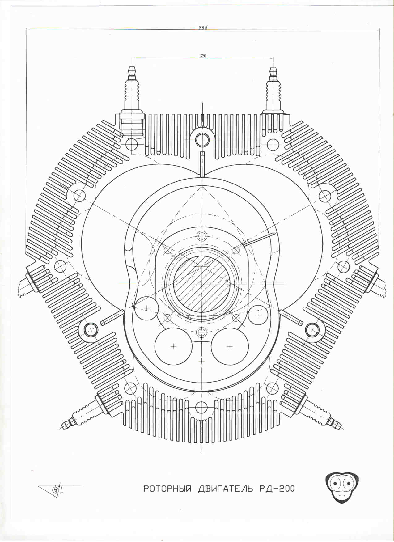

Схема 3-камерного РД.
А схему газораспределения можно показать?
У этой схемы есть ещё вариант с вращающимся наружным кольцом. Соответственно камеры сгорания поочерёдно подходят к свечам зажигания. Это одна из старых схем Ванкеля. Согласен с Вами, схема интересная.

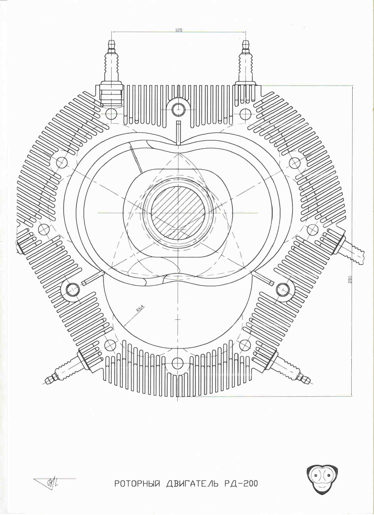

А.Г.К.
Показываю схему газораспределения 3-камерного РД. Впуск производится через один торец ротора, а выпуск – через противоположный, посредством кольцевых камер в боковых корпусах.
Ротор
Сергиев-Посад
Стриж, без обид. Вы теоретик. Практика показывает что только при переделке бокового впуска на радиальный мощность обычного роторного движка увеличивается на 20-30%. Т.е. простая оптимизация воздушных потоков заметно сказывается на работе движка. А на верхних схемах присутствуют дополнительные камеры впуска-выпуска. Следовательно будут дополнительные газовые колебания. Что не есть гут. Поверьте, воздух он на поверку не такой мягкий и безобидный, особенно при 6000 об и выше.
А.Г.К
Согласен с "Ротором". Газообмен через ротор весьма сложная техническая задача. Впуск через ротор это нормально, а вот выпуск вызовет массу проблем. Радиальный впуск для данной схемы всё таки предпочтительней хотя появляются другие проблемы и "лишние" подвижные детали.

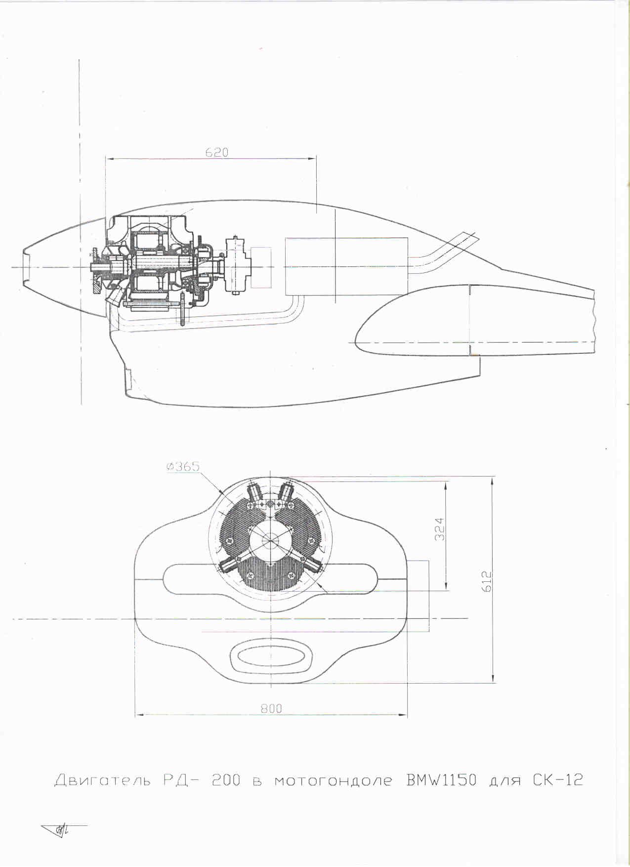

Прикладываю схему размещения РД-200 в мотогондоле (для двигателя БМВ 1100) нашей амфибии СК-12. На глаз видно, что в поперечном сечении мотогондолы может разместится в ряд 4 РД, а на виде сбоку – 2 таких ряда, т.е. 8 РД, - суммарно 16 л рабочего объема, против 1,085 л у БМВ. При этом нужно учесть, что оппозитный двигатель БМВ имеет рекордную компактность по длине, а мотогондола максимально «обжата» по миделю двигателя БМВ. Т.е. взят для сравнения не габаритный объем двигателя, а объем мотогондолы.                                                                                                                25.4.13
А.Г.К
Стриж, компоновка вещь конечно великолепная но до неё ещё надо дожить. Разберитесь в своих заблуждениях по поводу мех. КПД поршневого двигателя. Роторный двигатель имеет КПД выше чем у поршневика, но всего на несколько процентов. По поводу графитовых апексов, они имеют место быть, их можно применять в малоресурсных двигателях. Возьмите учебник неорганической химии, а лучше монографию по углероду и изучите свойства этого вещества. Газораспределение через ротор вещь заманчивая но "нахлебаетесь", Ванкель это уже проходил. Авиадвигатель обязан выдержать ресурсные испытания, у Вас впереди море работы. Ресурсные испытания это долго, нудно и затратно и это при условии если всё идёт хорошо, а так не бывает.
