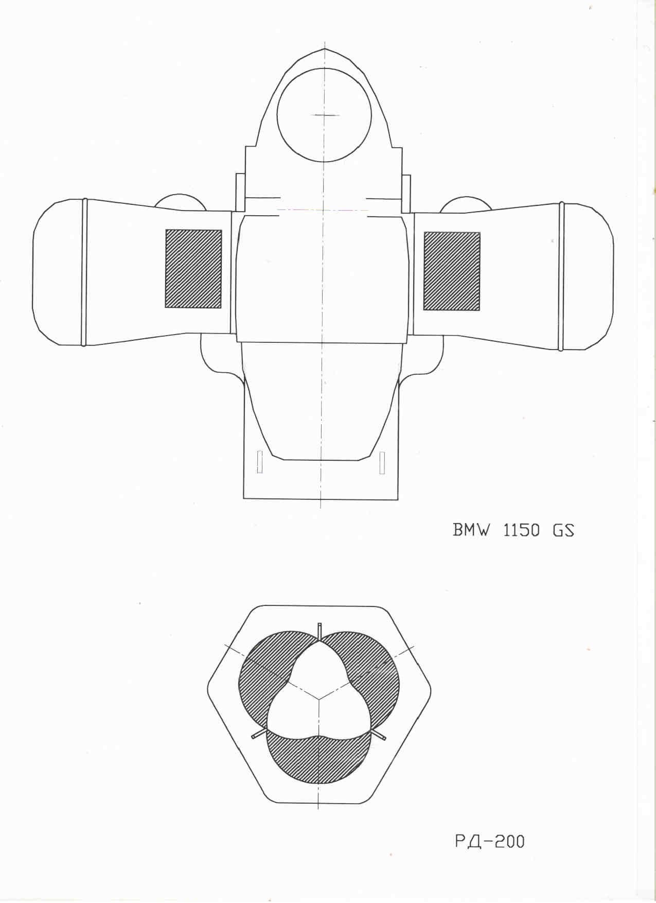

Секрет компактности РД – небольшой «мертвый» объем относительно рабочего объема камер. В ПД мертвые объемы значительно больше рабочих объемов цилиндров. Двигатели показаны в одном масштабе, причем, рабочий объем камер РД вдвое больше, чем рабочий объем двух цилиндров ПД. Рабочие объемы заштрихованы.
Длина ПД с редуктором 620мм, длина РД с генератором – 360мм (Оба двигателя - без карбюраторов). Длина 4-цилиндрового ПД равного с РД рабочего объема, с редуктором, не менее 900мм.

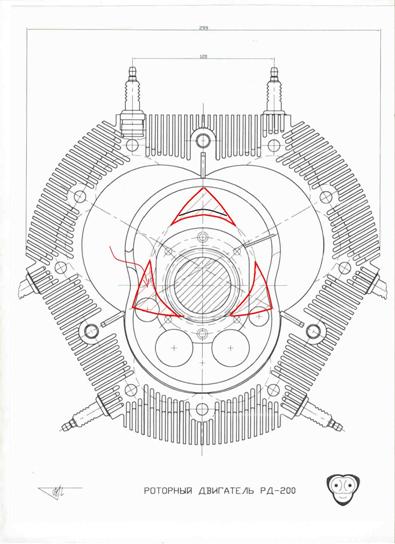

.. Есть ли у Вас какая-либо информация об эпитрохоидных роторных двигателях (РД), выполненных по т.н. схеме с внешней огибающей?
Добрый день.  Не более того, что сам когда-то рисовал, а схема с внешними огибающими мне всегда нравилась, даже макеты по ней из оргстекла в детстве делал :) Ну а если серьезно, то Ваша схема признаю, интересная, и имеет право на жизнь.
На что советую обратить внимание. Для начала посмотрим уплотнения, неподвижные апексы, плохо или хорошо - И - хорошо и плохо. Неподвижное уплотнение склонно к закоксованию, однозначно. Но это же и хорошо, нет центробежной состовляющей, да и потом их все равно негде поставить, кроме того места, на котором они расположены, так что это как данность.
В целом, схема работоспособная, самое ответственное место, на которое надо обратить особое внимание ... как Вы наверное догадываетесь, на систему газораспределения, которая выполнена на теле  ротора.  Каналы впуска и выпуска требуют тщательной проработки, я Вам очертил красным сектора на теле статора, через которые можно вывести отработанные газы через корпус наружу, к выпускному коллектору. Соответственно такие же сектора на теле ротора, но с другой стороны, будут принадлежать и окнам впуска. Остается продумать в теле ротора проходы к выделенным секторам. В любом случае они не должны пересекаться с полостями блока синхронизирующих шестерен, иначе масло придется заливать в двигатель ведрами.
Что еще, раз ротор имеет большое число функций, а он такой несимметричный и однозначно захочет как нибуть хитро изогнуться при нагреве, а там всего одна лопатка. Далее, нужно тщательно подобрать пары трения, материал ротора, и закрыть зоны  педполагаемого  перегрева. Лучше всего газовыпускной тракт каналов выпуска внутри ротора замостить керамикой (однозначно), огнеую грань ротора тоже покрыть теплоизолирующим покрытием. Но даже при выпонении указанных мер, ротор остается самым проблемным местом двигателя, так как ему нужно иметь еще на наружных гранях систему торцевого уплотнения, а это не просто. В "гаражных" условиях такой ротор не сделать, да даже если в нем  будет установлен станок ЧПУ, все равно потребуется длительная доводка.
И последнее, хотелось бы выяснить, где при таком большом количестве функций ротора автор собирается располагать подшипники, и эксцентрик которые будут поддерживать сам ротор, лично я не вижу места, куда этот блок можно было бы воткнуть.

RVD. Благодарю за ответ. Не сомневался, что Вы оцените схему РД положительно. По-моему, данная схема однозначно более перспективная, чем схема Ванкеля и Фреде. Ванкель «пошел не тем путем», как говорил дедушка Ленин. А ведь он решал проблемы газообмена через ротор в своем биротативном. Вот что значит инерция мысли. Главное, - генеральная идея, - была выбрана неверно.

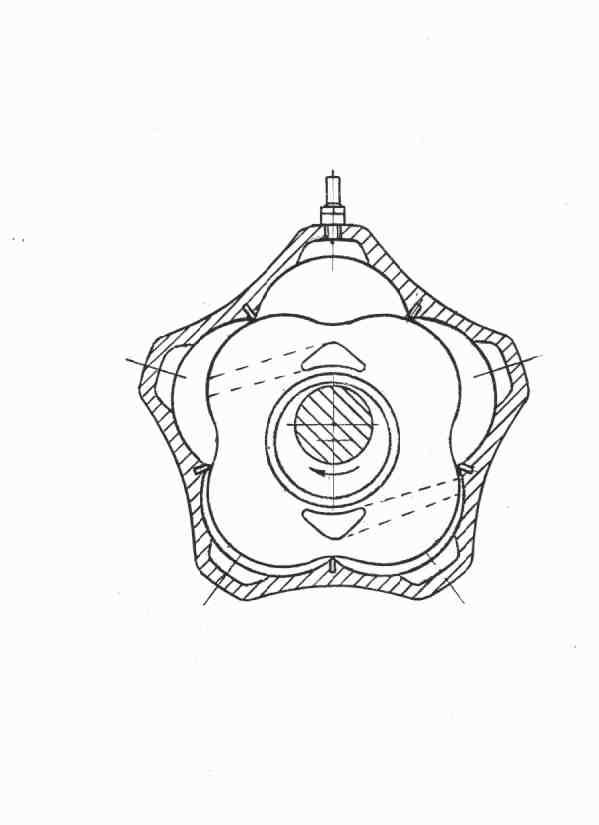

Я хорошо представляю себе круг проблем, но думаю, что они решаемы. Особенно в 5-камерном варианте РД. Но там больше относительная поверхность камер и «мертвые» объемы РД. Выкладываю для образца схему выхлопных окон и каналов в роторе.
В 3-камерном будет сделано аналогично. Окно в статоре такое же, как Вы нарисовали, только цельное, - треугольное без перемычек. Так будет больше сечение, правда нагревается щека коленвала, но ее можно теплоизолировать. Да, в 3-камерном получается коленчатый вал, а не эксцентриковый, поэтому – подшипники малого диаметра, - остается место для каналов газообмена. Синхронизирующие шестерни вынесены из ротора в окно впуска статора.
«И последнее, хотелось бы выяснить, где при таком большом количестве функций ротора автор собирается располагать подшипники, и эксцентрик которые будут поддерживать сам ротор, лично я не вижу места, куда этот блок можно было бы воткнуть.»

В 5-камерном (французском) варианте РД больше относительная поверхность камер и свободные - «мертвые» объемы ротора РД. Для охлаждения ротор может полностью изнутри омываться свежим зарядом, при этом сопротивление тракта всасывания будет значительно меньше, чем у РПД с таким же охлаждением ротора. Выхлопные окона, торцевые окна и соединяющие их каналы в роторе можно теплоизолировать.

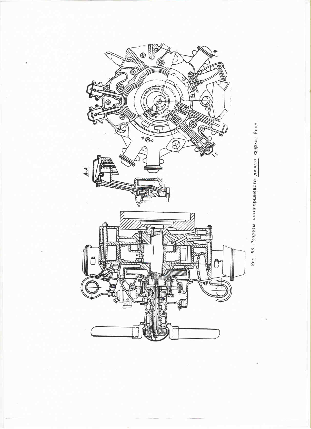

Такие РД строились. О значительных преимуществах РД эпитрохоидной схемы с внешней огибающей говорит и тот факт, что на французской фирме Рено был создан конкурентоспособный бензиновый, а затем дизельный двигатель данной схемы, даже при сохранении главного недостатка ПД - клапанного газораспределительного механизма, который значительно ухудшает все характеристики двигателя (патент от 26.5.1961). РД был легче и компактнее существующих дизельных ПД.
Под давлением глобальной мафии производителей ПД руководство фирмы было вынуждено положить проект под сукно. Всякая информация о нем заблокирована.
См."Ротопоршневые двигатели"  В.С.Бениович... М.М 1968. (с 128)
А.Г.К
Не надо теорию заговора. Всё гораздо проще, очень жёсткие требования на токсичность отработавших газов. Просто дизель французов имел повышенный угар масла и соответственно был гораздо более токсичным по сравнению с классическим поршневиком. Уплотнения у всех РПД "узкое место".
