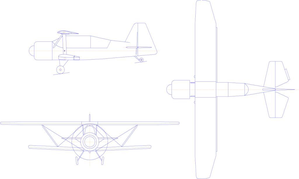

РП180-биплан!
Имею все агрегаты МАИ890,есть мысль превратить этот шедевр в нормальный биплан с тянущим винтом
Если есть в наличии все агрегаты, то сколотить фонэрный ящик - месяц трудов и 5 бутылок водки в денежном эквиваленте. Но судя по всему агрегаты давно переведены в денежный эквивалент и затем в водку. Ежели все на месте и вопрос в 5 бутылках водки- скинемся
Таким его родитель изобразил 🙂

Как это МАИ 890 не для пилотажа? Сам видел еще на Ходынке как крутили сложный пилотаж крепкие дяди в кожанках, причем очень низко. Может зряупоребляли? 🙁
а элероны на верхнее крыло родитель не пробовал дорисовать?
пилотажка все таки  :🙂
Четыре причины,почему нет сверху элеронов:
Размах больше "Авиатики" на 0,7м.
Конструктивно проще.
Обдув винтом.
Большое плечо РН.
Боря! Хотел бы понять замысел...если пилотажник - тады фонарь, если для души и настроения - козырьки, есть куда шарф выпустить, ну и дизайн подправить на второй вариант. Я за него! Когда о биплане тёрки, у меня перед глазами стоит сахаровский "юнг" с орлом на борту. Уже лет 5 прошло, но до сих пор чувство, что упустил невесту ;D.
Замысел прост:
Использование задела готовых агрегатов в мирных целях создания учебно-тренировочного биплана.
При площади 15м кв.и перегрузке +4,-2 возможен и пилотаж. 🙂
Однозначно стилизовать под ретро! Тогда и спрос будет, уверен!
Прямо сейчас один деятель не хотел кольцевого капота под которым прячется любой мотор 😡и без которого"ретро"ни как не получается 🙂
Эту добрую традицию я завёл на РП200 и ни сколько не пожалел об этом.Такой капот хорошо продувается и наддувает радиатор расположенный на ППП.
У биплана и так ретро внешность по определению.
