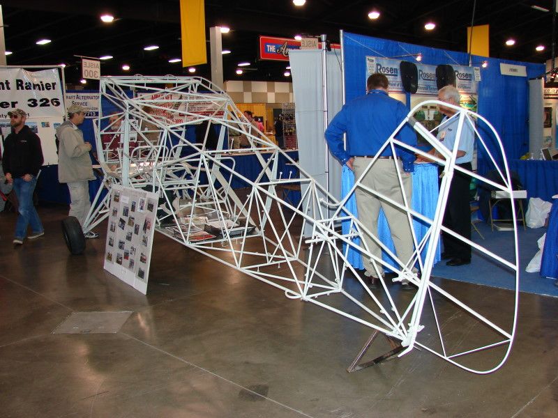

Извените за то, что влезаю в эту ветку с другим самолетом, но вопрос касается стальных сварных фюзеляжей. А Понимакс собирают из дюралевых труб на болтах. Подскажите где ставить косынки и чем руководствоваться при выборе места установки косынок?

Косынки вообще-то вредны.
Они увеличивают нагрузку на трубы.
Посмотрите чертежи фермы Пайпер.
Косынок нет.
А если и встречаются , то только около силовых узлов.
Удачи.

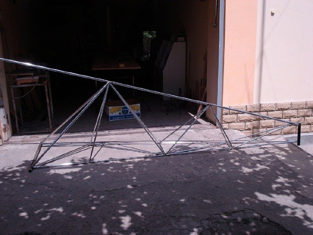

    105,5 КБ · Просмотры: 247
Косынки вообще-то вредны.Они увеличивают нагрузку на трубы.Посмотрите чертежи фермы Пайпер.Косынок нет.А если и встречаются , то только около силовых узлов.
Оригинальное утверждение - особенно,учитывая то,что оно противоречит самому себе.С одной стороны Косынки вообще-то вредны.Они увеличивают нагрузку на трубы и тут же А если и встречаются , то только около силовых узлов.Т.е. следует понимать так,что в силовых узлах и так нагрузки велики и дополнительная не повредит - так?
Уж выберите что-нибудь одно:боюсь,Ваше (видимо первое) созерцание каркаса Пайпера привело к в корне неверным выводам.
Вы то уж знаете, что косынки в силовых узлах ставят для увеличения длины швов и более плавной сдачи усилия от узла на каркас.
А на счет "вредности" я, конечно, погорячился, но, на всякий случай, уточню свою мысль.
Если косынка тонкая - нет от нее толку, труба значительно жестче. Если толстая появляется дополнительный местный изгиб стержня при деформации фермы. Конечно, если мы говорим о ферме, а не о раме.
ИМХО: Поэтому на легких самолетах в фермах я не встречал массового применения косынок в узлах фермы.
С уважением, Евгений.
Если говорить о ферме,а не раме,то замечу,что "коэффициент рамности" окажется выше как раз у конструкций со стержнями,непосредственно заваренными один на другой - и,соответственно,у них выше коэффициент заделки и выше критическое напряжение.
     Однако этот повышенный коэффициент может быть и вредным:так в местах приложения сосредоточенных нагрузок могут появляться заметные деформации и пространственный сварной шов окажется нагруженным существенно неравномерно,из-за чего может возникнуть трещина - поэтому в таких местах ставят косынки,кницы,в результате чего под нагрузкой деформируются кницы,оставляя шов нагруженным равномерно.
     Другим случаем применения книц являются узлы,в которых сходится большое количество стержней и при их сварке между собой получается большое количество пересечений швов между собою,что очень ослабляет соединение - кница дает возможность разнести эти швы и существенно увеличить надежность фермы,оставляя геометрию фермы (схождение осей стержней в геометрическом центре узла) вполне строгой.
    Кроме того,применяя кницы,действительно можно неограниченно увеличивать длину сварного шва,сделав таким образом узел неограниченно прочным - во всяком случае,не менее прочным,нежели регулярное сечение стержня.
    Исходя из этого,в принципе,и возможно принять решение по наличию и форме кницы в каждом отдельно взятом узле фермы.Классической в этом отношении считаю ферму фюзеляжа вертолета Ми-1,весящую 56.5 кГ на 2.5 тонном и 565-сильном аппарате - внимательно изучив ее конструкцию и конфигурацию узлов,сможете легко создавать довольно совершенные констукции.

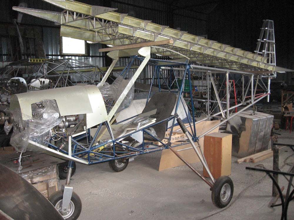

Пока к сожалению вот так . Самолет под потолком в новом ангаре . Двигатель продан более быстропродвигающемуся  проекту . А сюда подбираю другой . Пока не определился . Думаю ставить что то четырех тактное.

Спасибо. Не скажете какого веса(max)  по центровке  СУ  подойдет и какое планируйте  получит лтх.

Косынки просто необходимы при работе с тонкостенной трубой. сделайте эксперимент. Сварите тонкостенные трубы и начните гнуть и вы заметите труба провалится. Жёсткий сварочный шов просто продавит её. так вот чтобы избежать этого нужно распределить нагрузку на большую площадь. Это достигается  косынкой. Шов при этом проходит вдоль трубы.
Извиняюсь, если не правильно понял,  но в ферме (в стержнях)  нет изгиба и кручение.  А косинка спасает, наверное, от потери устойчивости при сжатии если я конечно правильно понял проблему. Что- то в этом роде. Хотелось бы услышат мнение специалистов. С уважением.
Может я не очень доходчиво написал.... попробую ещё внести подробности. Ферма это как правила конструкция из лонжеронов и расскосов. Следовательно при изгибе силы действующие на расскосы  передаются на лонжероны и при тонкой стенке просто их проваливают. для физического представления процесса можно прибегнуть к моделированию. накрутите из бумаги трубок и склейте из них ферменную конструкцию. а потом нагрузите её. Так как трубки хилые то процесс проявится незамедлительно. Вам даже не понадобится не только Слид Вокс но даже калькулятор. Не в обиду а шутки ради.... "это же элементарно, Вацен"
По массе двигателя в пределах 50-60кг . Если больше надо будет какой то противовес ставить , типа аккамулятора сзади . Расчетных ЛТХ под рукой нет , они в мастерской в ящике. По памяти средние для такого класса самолетов . Вес пустого в пределах 150-180 кг . Точнее смогу сказать когда будет мотор стоять . Посадочные взлетные скорости 60-70 км/ч . Крейсер 120. А  что реально получится  покажут только испытания.
    Андрей  очень нравится ваш будущий самолет.  Ваш  КСС,   на мой, непрофессиональный взгляд, удачен.  При некотором уменьшении высоты кабины (ориентируюсь только на себя 175) , сдвиге назад ВМУ в купе с применением однолонжеронного крыла, с мах на +-40%  даст возможность установит  вмг   +-100кг (автоконверсию). И может, получится хороший, недорогой вездеход.   Бил  бы рад любой информации с вашей стороны, так как прикидываю  такой аппарат с весом (взл.)где-то   350.
