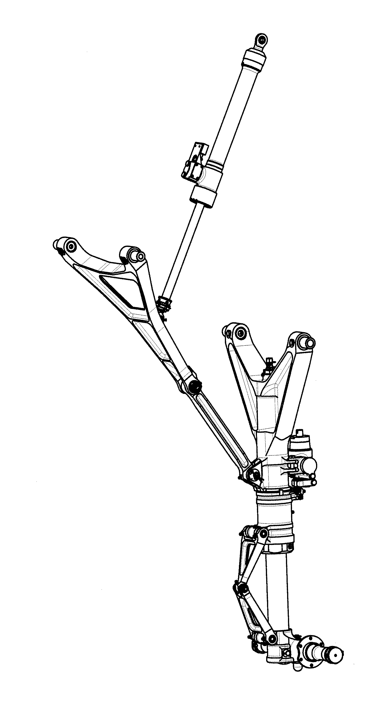

Рысачок - что это? Кто знает?
Да. У меня на работе в папке 00Д (это рысачок для тех кто не знает) есть такая же картинка. Мы (ОАО Авиаагрегат, Самара) делаем шасси на первые 5 опытных комплектов, в конце февраля должны уже отправить на Прогресс первый комплект.

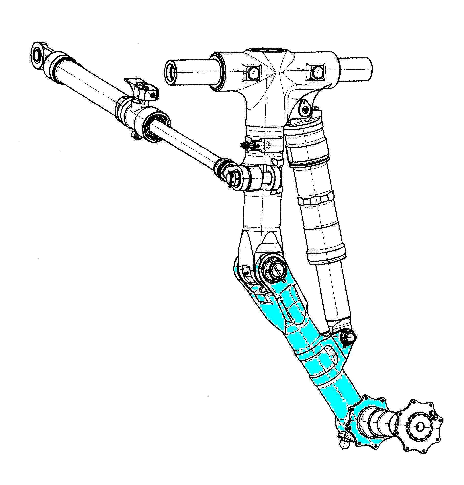

если основные детали сделать из Ti, то как минимум легче на 50 кг, хотя и при этом остаются большие коэффициенты запаса.

Да, то, что теже самые детали сделанные из титана будут легче стальных - очевидно как ясный день.
IRBIS, у меня к Вам вопрос как к производственнику, сколько будет стоить деталь 4111.051.000 изготовленная из титана и из 30ХГСН2А?
К моему предыдущему посту: деталь, о которой идет речь, закрашена цветом.

Передняя стойка почти копия как на ЯК18Т,только задом-наперед (убираться  будет против полета),зато выпускаться будет просто сама (можно даже без воздуха - только замок открой).
[/quote]сколько будет стоить деталь 4111.051.000 изготовленная из титана и из 30ХГСН2А?
[/quote]
Начнем с того, что Ti стоит примерно в 5 раз дороже. И это тока металл. Если сравнивать штамповки, то разница еще больше. А с учетом технологии изготовления (Ti сложнее обрабатывать) разница становиться становится совсем не приятная. А экономия веса на этой детали 25-30%.
Да, так оно и есть. А все-таки Вы можете подсчтитать стоимость упомянутой выше детали на вашем предприятии. Думаю всем будет интересно сравнить цены. Титан - очень привлекательный материал, но его стоимость - его огромный минус. Хочется понять насколько оправданно (или неоправданно) будет использование его в конкретном случае.
Пока не могу сравнить стоимость - нет данных по стальной детали. Ti будет оправдан, если возить будут не только курсантов, но и грузы - тут облегченное шасси будет уместно. Но менять нужно не одну-две детали, а почти все габаритные детали. И использовать не только Ti. Когда В.П. был у нас я ему показывал траверсу передней опоры ТУ-204 - она из алюминия (В93). Машин-то скока планируется, 30-60?

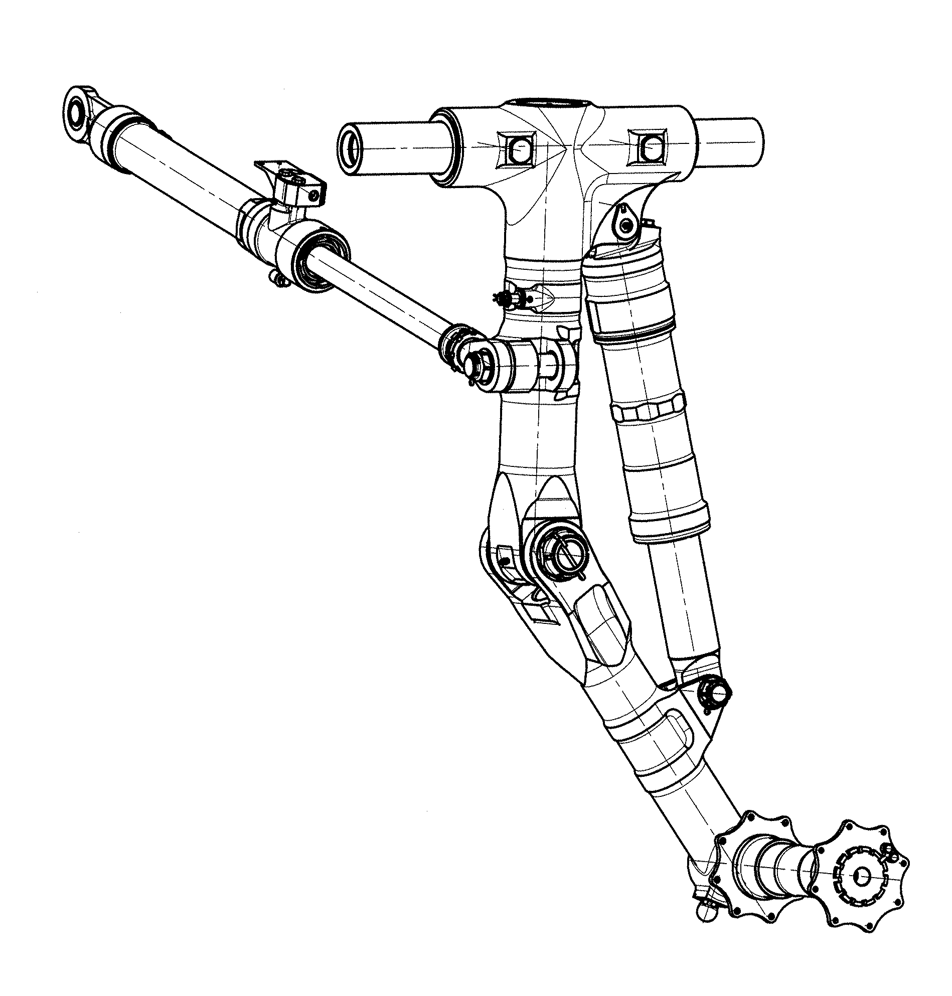

    174,5 КБ · Просмотры: 300
Как-же это Вы можете говорить, что он будет оправдан не имея даже цифр перед глазами? Для меня лично оправданность титана не очевидна. Главный конструктор и идеолог - против.
Пока 30, а там будет сертификация. Дальше как фишка ляжет.
