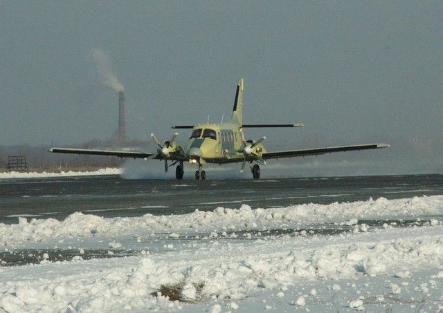

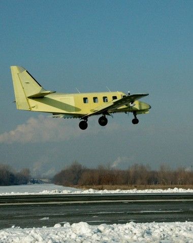

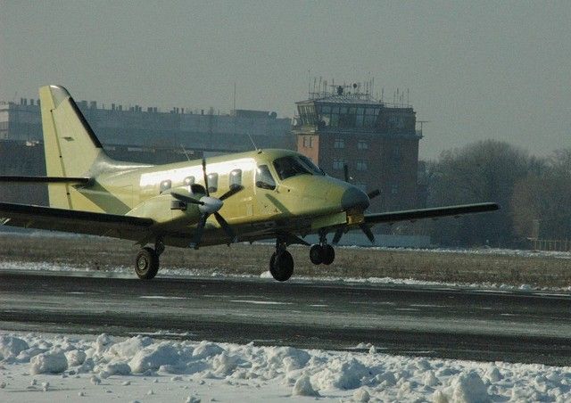

Совершил первый вылет 3.12. Пилотировал Макагонов В.П, на правом кресле Молчанюк М.Б.

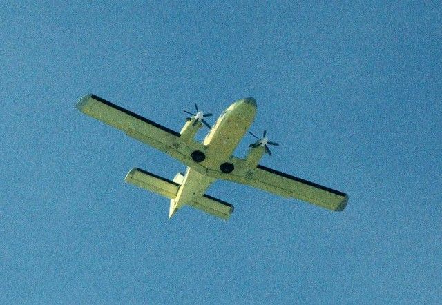

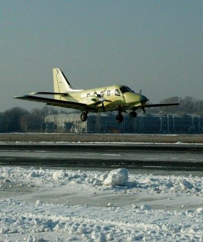

еще

А что за движки у него - М-601 или РТ-6А (если судить по выхлопным патрубкам)? А воздухозаборник вытащили наверх, как у Геррита" на JS-31 (видимо дабы мусора меньше ловить).
    16,7 КБ · Просмотры: 233
Да 601-е конечено.
И после первого взлета конечно поздравления по полной программе,Слава,Володя,Миша и вся ваша команда.Прошу пардону,что не угадал размещение экипажа на креслах - ну да ничего,все одно,оба поднимали.
Машине вашей - счастливой судьбы и большой серии.
