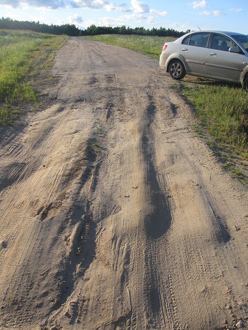

А вот такая?
    87,4 КБ · Просмотры: 248

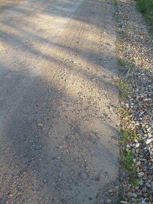

№2
    108,4 КБ · Просмотры: 219

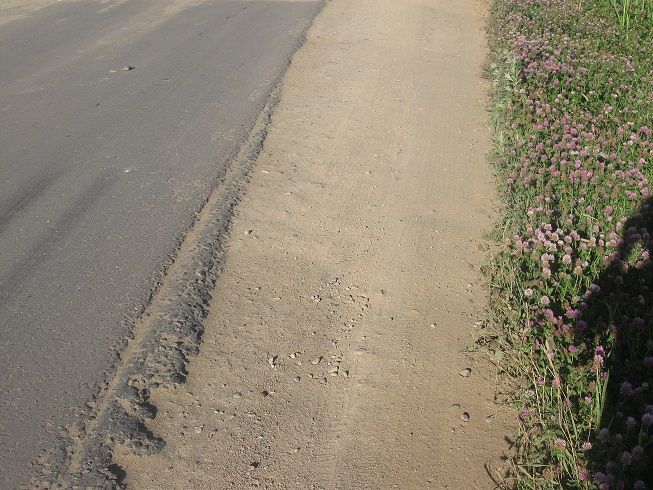

№3
  • 2b___Tol_ko_NE_ukreplennyj_grunt_-_to_iz_chego_poluchali_grunt_ukreplennyj.jpg
    109,7 КБ · Просмотры: 235

     Здорово!
А чем грунт укрепляли, связующее какое?  Жидкое стекло с КCl или что-то смолистое типа тяжелые масла, битумы и т.п.?
И как влияет состав исходного грунта , т.е. песок -глина- чернозем (гуминовые кислоты)?   Можно без подробностей технологии, если это секрет, только чисто принципиально.
    И, конечно, насколько бюджетно?
     Давно интересуюсь этой темой...

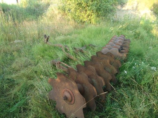

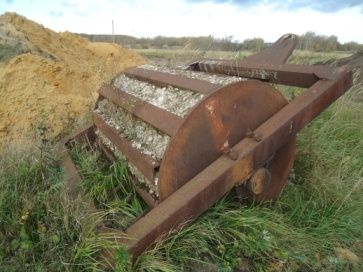

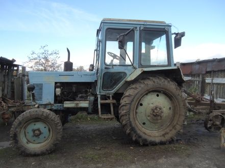

Для выравнивания необходима дисковая борона и каток как на фото.Борона обязательно "ромашка".А всё это прицепляется к такому трактору
    55,7 КБ · Просмотры: 229
    23 КБ · Просмотры: 213
    26,2 КБ · Просмотры: 213
