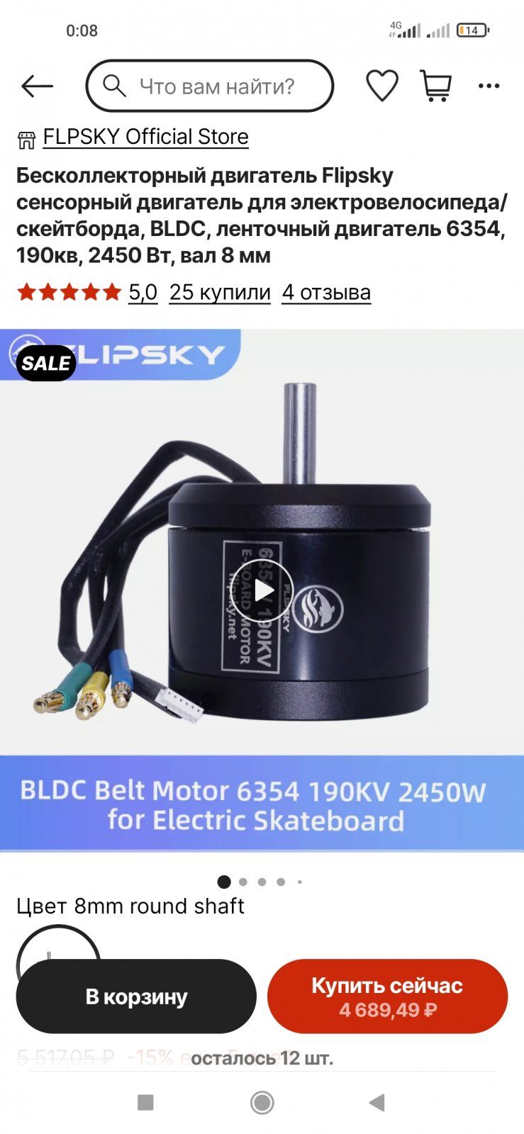

А на раскрутке какой бесколлекторник будет стоять?
Должен придти дней через 20. Жду. Такой взял и всё второй раз уже не продают почему то. Старая версия аликспрес стоит наверно по этому у меня так.

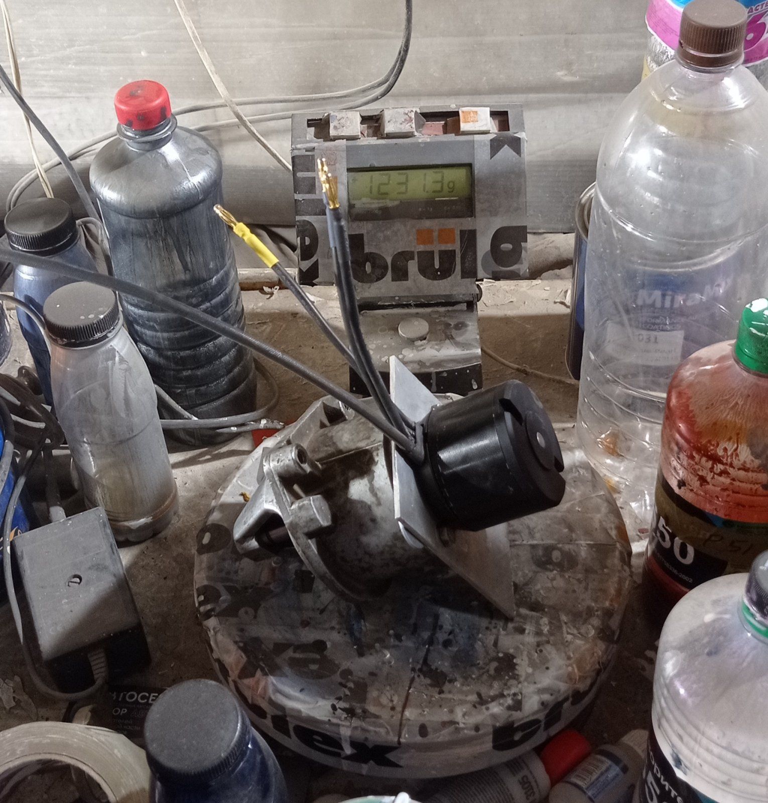

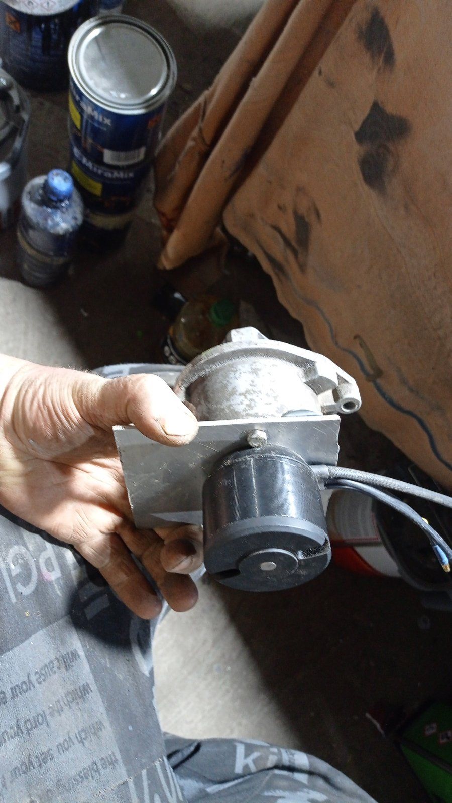

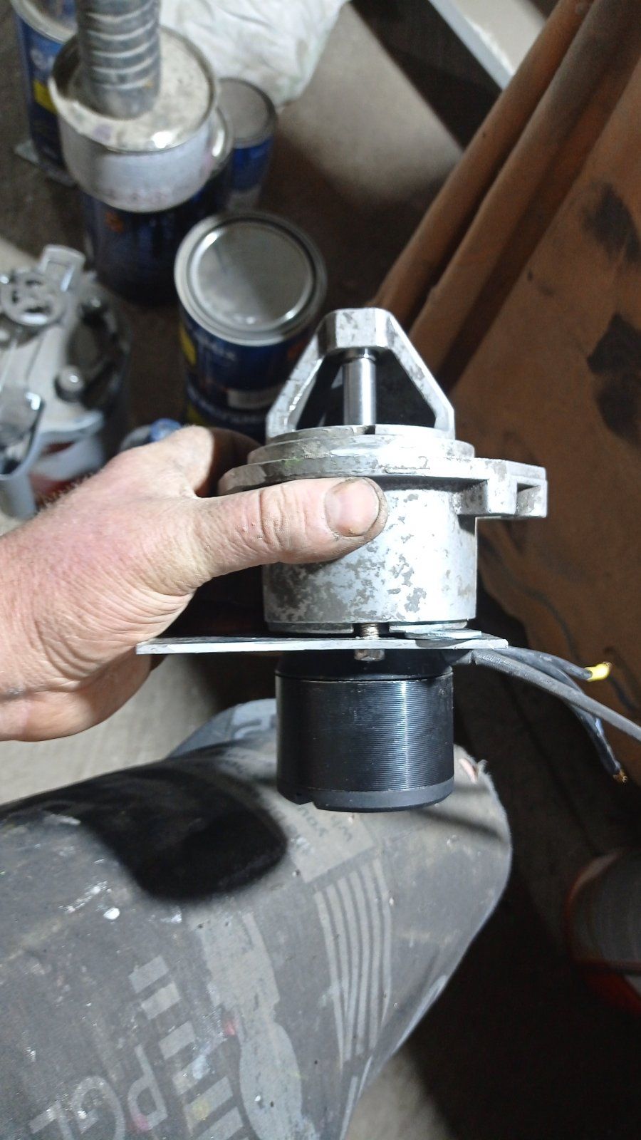

Я слабенький очень мотор взял, мне главное не много раскрутить. Редуктор планетарный сделал маленький лёгкий. Мотор сверху редуктор не видно его даже и Бендикс и всё. Давольно интересно. Батарею тоже взял на 36 вольт как рекомендовано изготовителем контроллера этого. Но 4р ток по больше чтобы был. С li -po не стал рисковать они ток большей дают мне рекорды не нужны.
Вот с этого же магазине брал.
Плагиатом занимаюсь. Люди придумали такую раскрутку. Зачем мне что то придумывать. Взял да повторил. Хотя конструкция совершенно другая.

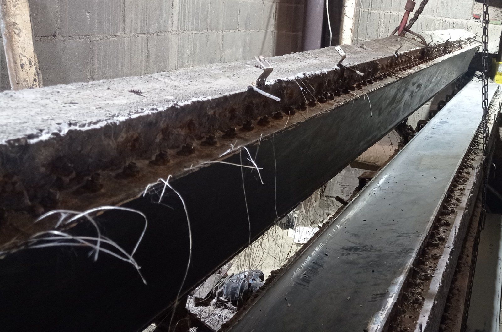

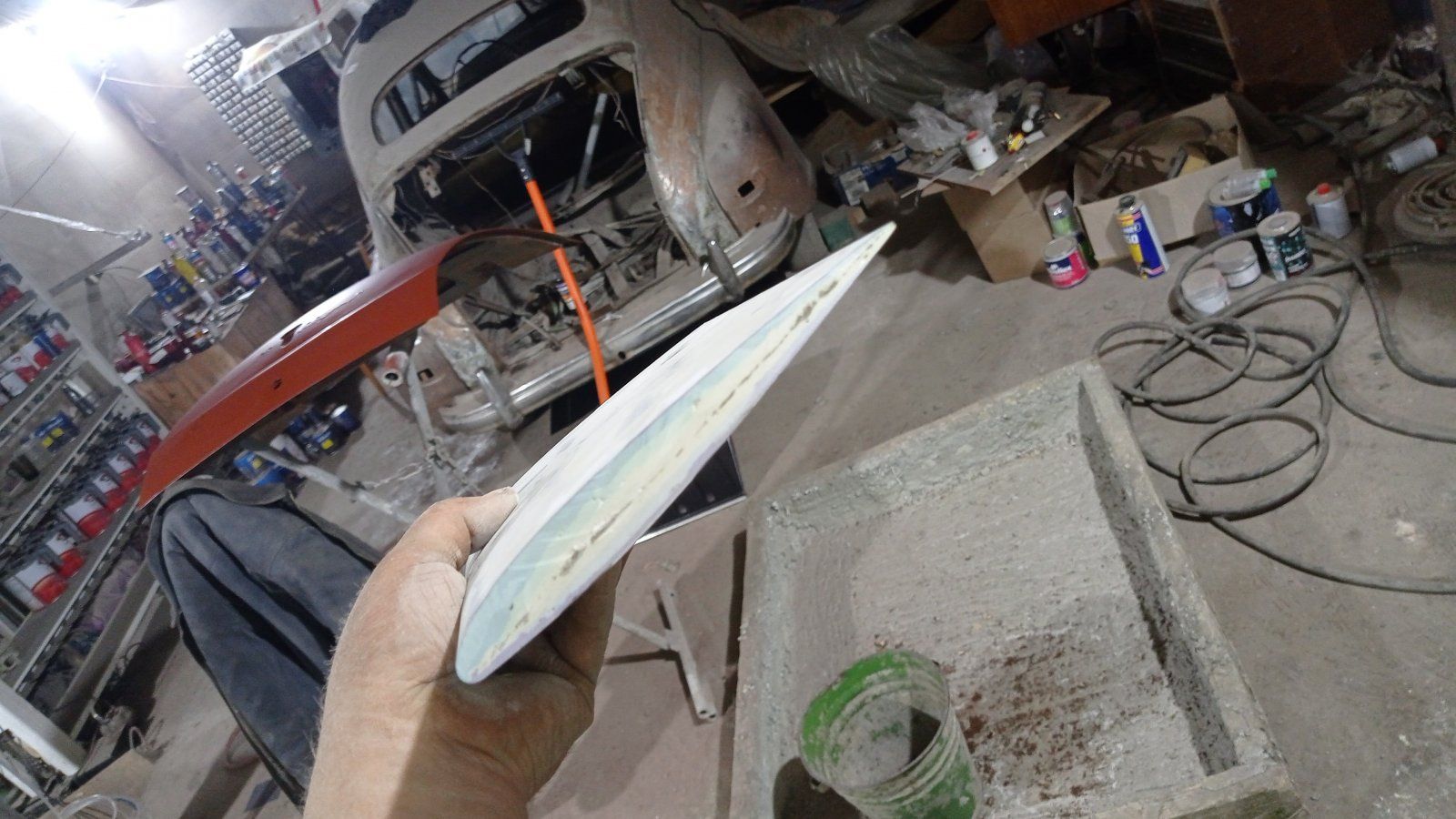

Во какие матрицы надо делать. А не как у других лоховские 2 см стеклопластика и к трубам прикручено.

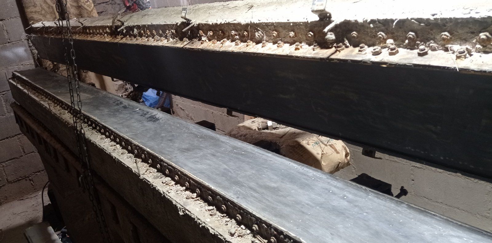

Я сразу понял что просто со стеклопластика это даже не смешно. Это наиглупейшая идея. Во первых края коробятся. Во вторых обжать хорошо невозможно. Постоянно разные получаются. А в моей матрице 5 см стеклопластика армированного через 5 мм двойной решеткой железной арматуры 10мм и крышка 15 см фибробитона армированного 12мм арматуры тоже 5 на 5 три ряда сетки. И трубы нагрева залиты. Нижняя часть залита 40 см такого бетона.
Крышку закрываешь и уже всё равно закручиваешь нет крышку она своим весом как пресс давит всё. Плющит страшно лопасть. Делать надо нормальные матрицы. К стате я очень плохо поступил товарищи супер спецы спецы экстра-класса. Волшебники. Я сделал куртку 6 градусов. Понимаю вас маяк и фланкер и аэрофримен вы великие люди и согласен с вами лопасть должна быть без крутки потому что от ветра раскручиваться начинает и не нужна раскрутка. Но тут я допустил огромную ошибку и куртку положительную сделал теперь от ветра раскручиваться не будет всё теперь зря сделал матрицу.

К стате раскрутку сделал недели две назад. Врать не буду что она 2,5 кг весит. Вот эта часть 1.7 кг весит но там грамм 200 убрать можно буду высверлтвать алюминий. Бендикса нет. Тросиком шестеренка подымается и убирается. Передаточное 1 к 24.

Раскрутку взвесил. Ещё алюминий облегчать буду раза в два и шестерни все облегчать буду. Так что 2,5 кг запросто выходит вся раскрутка. Настроил этот веск. Крутит о го го как.

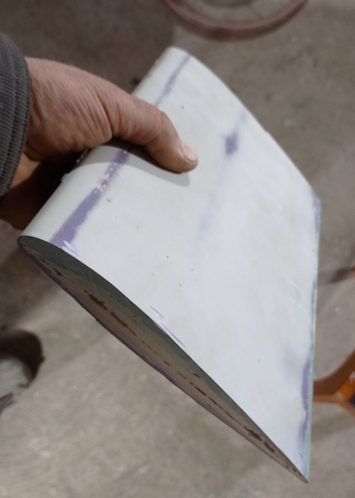

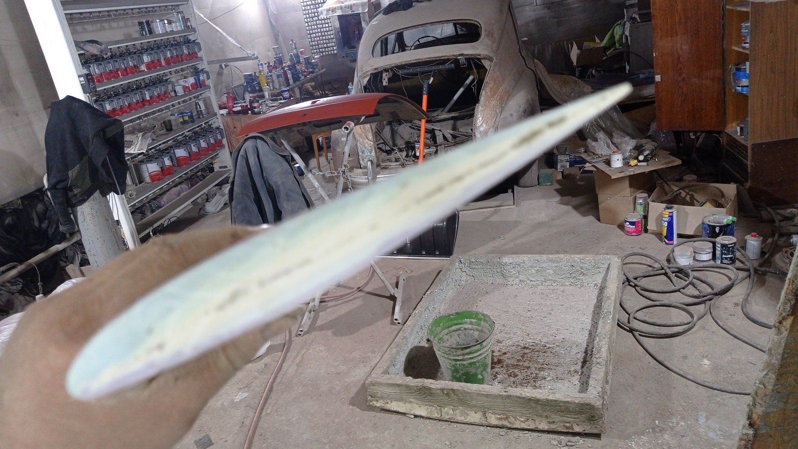

Макет мой для матрицы. 4 метра длинной. Кусок отпилил для приспособы чтобы пенопласт шлифовать. Матрицу для рубанка буду делать с этого куска. Ну посмотрим что получиться с этой матрицы. Со старой матрицы проблемы вылазили а в этой я всё проблемы убрал. Может что интересное выйдет. Будет время попробую что ни будь сделать. Какой красавец макет. Тянул специальным профилем по направляющим шпаклевку автомобильную. Потом методом проявки работал как станины токарников шабрят так же места контакта с шаблоном смотрел по отпечаткам краски и вышлифовывал.

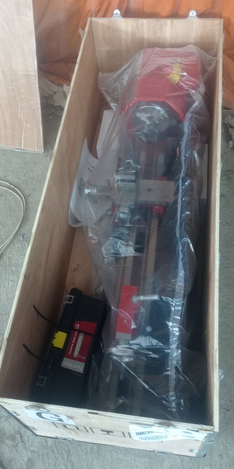

Мечта всей жизни пришла. Так завидовал тем у кого даже школьные стоят. Этот говорят ТВ 4 значительно превосходит. И тв16 если третью ногу сделать и к основанию жёсткому прикрутить.
Отверстие в шпинделе 38мм. Вал на 50мм. Мотор 1500 Вт. Длинна полтора метра вес 100 кг.
Взял за 62 тысячи с людьми сложились и с Али-Бабы 5 станков оптом купили. Каждому по станку. Сейчас он там от 80 до 72 колебался подорожал. Тут сто и больше стоит. Урвал как. Я крут.

На счёт станка. Не знаю почему говорите что им нельзя точить. Очень хорошо точит. Биение патрона 3 сотых мм было. Невозможно было работать. Точности не было. Снял патрон проточил шпиндель. Биение 0.5 сотых и меньше не смог сделать как не старался. А мучался неделю наверно ставил снимал патрон. Точит изумительно.
Но когда 1.5 мм снимаешь с заготовке говорят видно как станино гнётся со стороны. Ну снимайте по 0.5 мм тогда в чем проблема не пойму. Отрезает очень хорошо тоже. Не знаю это как у людей такие вибрации. Не буду наверно с ним ничего делать. А то к бетонному основанию прикрутить третью ногу сделай.
