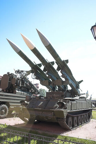

На основе опыта, полученного при разработке ГТД-1, коллектив ОКБ приступил к разработке нового газотурбинного двигателя небольшой мощности, выполненного по одновальной схеме - ГТД-5 (ГТД-40), предназначенного для привода высокочастотного генератора С-20 мощностью 20 кВт на самоходной ракетной установке (изделие 2П24). Уникальность конструкции двигателя заключалась в применении осестремительной турбины и возможности применения двух видов топлива: керосин и дизельное топливо. Завод им. П.И. Баранова приступил к серийному производству двигателя ГТД-5. В последующем для привода генератора С-40 мощностью 40 кВт на изделии 2П25 "Куб" осуществлялась разработка двигателя ГТД-5М. Работы по доводке двигателя продолжались до 80-х годов. В 1980 году двигателю был установлен гарантийный ресурс 1250 ч., назначенный ресурс 3250 ч. Серийное производство двигателей продолжалось до 1991 года.
ГТД - 5м.
  Машина 2П25 с ЗУР 3М9 (ЗРК 2К12 Куб).

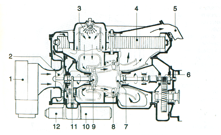

Схема работы газовой турбины: 1. Фильтр и глушитель; 2. Радиальный компрессор; 3. Камера сгорания; 4. Теплообменник; 5. Выпускное окно; 6. Шестеренчатый редуктор;7. Тяговая турбина; 8. Регулируемые направляющие лопатки турбины; 9. Компрессорная турбина; 10. Пусковое устройство (стартер); 11. Вспомогательное оборудование привода; 12. Масляный насос в системе привода.
ПРИНЦИП РАБОТЫ ГТД
Принцип действия ГТД становится понятным из схем. Воздух из атмосферы засасывается компрессором, сжимается в нем и подается в камеру сгорания, куда одновременно с воздухом через форсунку подается топливо. В камере сгорания происходит процесс горения топлива при постоянном давлении. Газообразные продукты сгорания поступают в турбину компрессора, где часть их энергии преобразуется в механическую работу в колесе так называемой свободной или силовой турбины, связанной через редуктор непосредственно с трансмиссией автомобиля. В турбине компрессора и свободной турбине происходит расширение газа с уменьшением давления в диапазоне от давления в камере сгорания до атмосферного.
Допустимая по условиям прочности материалов максимальная температура газов перед турбиной компрессора ГТД 900-1180 с0, что значительно ниже, чем в камере сгорания поршневого двигателя (1700-1800 с0), так как его рабочие части подвергаются воздействию высокой температуры газов постоянно. Для обеспечения более низкой температуры газа воздух подается в камеру сгорания ГТД в значительно большем количестве, чем требуется для процесса горения. Расход воздуха ГТД в 3-4 раза больше, чем дизеля. Поэтому у транспортных ГТД компрессор потребляет мощность почти вдвое большую полезной мощности, снимаемой с вала свободной турбины. Зато для ГТД не требуется громоздкой системы охлаждения.

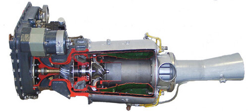

Ай, kvadratov,ай спасиба дарагой, картинка моторчика и нужна была!!! [smiley=thumbsup.gif]
ГТД-5 (ГТД-40)  - реально  прикольная  вещица 🙂
В  отличие  от  всех  остальных  ВСУ  схемы  которых  я  видел  -  тут  прямой  привод  с  вала  турбины  и  компрессора  на  редуктор  -  а  не  съём  мощности  с  свободного  турбинного  колеса....  И  на  заводе  репу  чешут  что  построить  мелкий  авиадвигатель  -  реально.  И  ресурс  у  них  заявлен  приличный....  Одна  незадача  -  узнать  где  такие  списанные  пусковые  в  металлолом  режут  ?  И  как  договориться  с  доблестными  мастерами  автогена ?   ;D
ГТД-5:
Тип двигателя - газотурбинный одновальный;
Компрессор -центробежный одноступенчатый;
Камера сгорания - кольцевая противоточная;
Турбина - центростремительная одноступенчатая;
Редектор - двухступенчатый с цилиндрическими шестернями;
Номинальная мощность - 40 л.с.;
Удельный расход топлива - 900 г/л.с.*ч (номинал);
Частота вращения выходного вала редуктора - 6000 об/мин;
Габариты двигателя - 1610х660х674 (мм);
Масса двигателя - не более 175 кг (со всеми агрегатами, рамой, маслобаком и пр.).

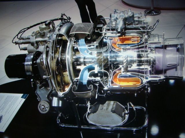

На МАКСе была вот такая занятная штучка. Вот только цена?

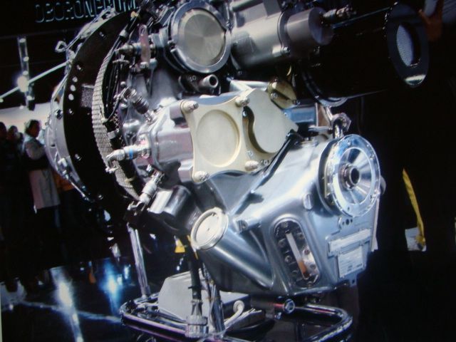

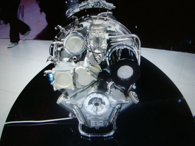

А еще Arrius 2F.
    57,7 КБ · Просмотры: 589
    51,8 КБ · Просмотры: 373
    41,3 КБ · Просмотры: 373

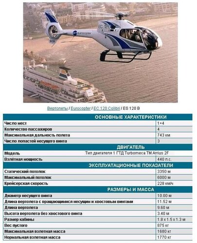

Ну  тут  что  наш  ГТД  от  вертолёта  -  под  400  кобыл....
Что  Турбомека  -  тогоже  класса....  Больно  уж  серьёзно  и  дорого...

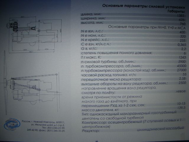

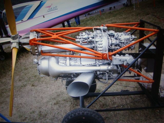

Начало этой работы - здесь на форуме:http://www.reaa.ru/cgi-bin/yabb/YaBB.pl?num=1234829256 - "Переделка турбовального ГТД-350 в турбовинтовой".
Взят серийный вертолетный ГТД и дооборудован редуктором винта с дополнительной силовой рамой. Но пока не обнародованы результаты испытаний = это макет.
Фото только это. Есть еще проект по ТВД-400. но денег все это стоит...
    90 КБ · Просмотры: 459
Так что пока только поршневые.
