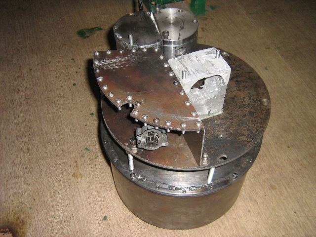

Самодельный Газотурбинный двигатель на базе ТРК 11-Н-1
со свободной турбины "снять" 50 кВт с двумя независимыми газогенераторами
А нет желания попробовать сделать так тогда многое упростится

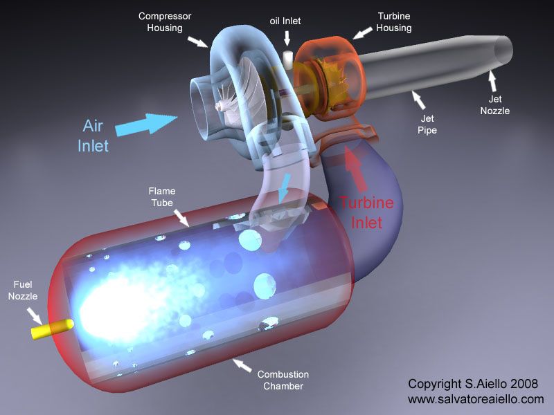

ну и поставить свободную турбину http://salvatoreaiello.com/Files/ROT/No.%2011%20-%20Freepower%20Turbines.pdf
А весь проект можно посмотреть здесь http://salvatoreaiello.com/main.shtml
Если честно сама идея мне очень понравилась  😉
Уважаемый airserg! Этот вариант прорабатывался с #24 и Вы в нем принимали участие...
У человека многое уже в МЕТАЛЛЕ и шараханья полько мешают и отвлекают.
Давайте дадим этой ветке дорасти до плодов, а не будем подпиливать со всех сторон!!!!
Можно же открыть параллельную ветку с новым вариантом модернизации ТКР в ТРД, а не топить дело в советах.
Полностью согласен но вот не хочется новую ветку делать так как тут много общих мыслей и идей что тоже не хочется раскидывать по разным веткам

  Можно вместо камеры сгорания вставить укороченный ПуВРД !  Экономичность возрастёт веесьма......... 😱     🙂
в подробности не вдавался но компрессор там KKK-K26
А по чему экономичность возрастет? а как на счет ресурса?
Потому, что это будет примерно как у поршневого с небольшим сжатием или с большим (очень сильно упрощаю)!
Короче более совершенный термодинамический цикл.............топлива может понадобиться раза в два меньше!
Насчёт ресурса.......даж не знаю[highlight],может просто в клочья порвать[/highlight]! :craZy  Переосмыслить всё придётся!!  🙂
Из условия допустимой температуры газа на входе в турбину, встроенный ПуВРД не будет полнопроточным, а только на часть расхода воздуха. И уж не такой катастрофический уровень давлений в ПуВРД - летали, летают и не взрываются "в клочья".
А вот проблем с турбиной.из-за цикличности потока газа по давлению и температуре будет много, в т.ч. и по любимому КПД.

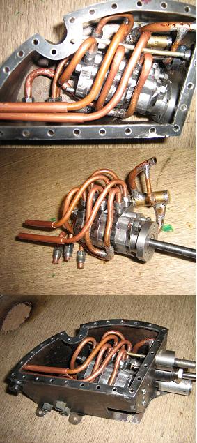

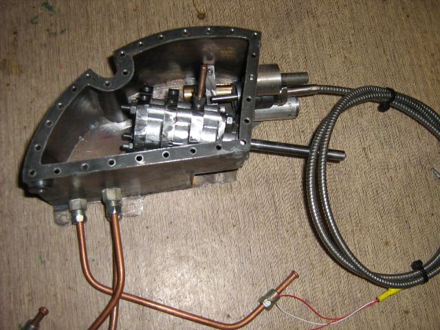

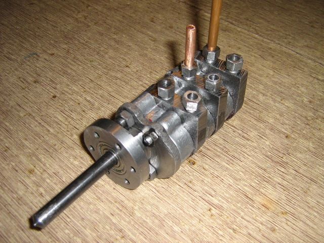

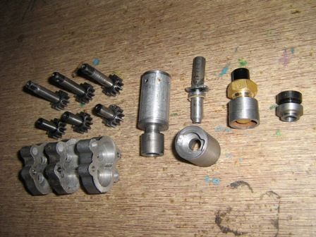

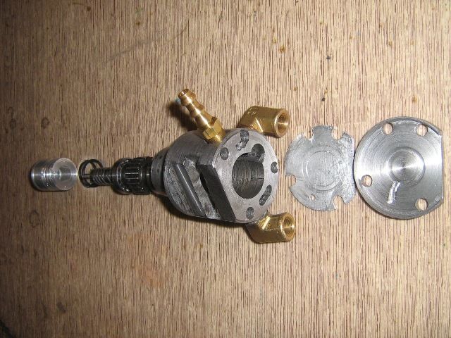

3-х секционный масляный :craZy :craZy :craZy,
три мотоцикла УРАЛ перестали быть на ходу 😉 😉 😉

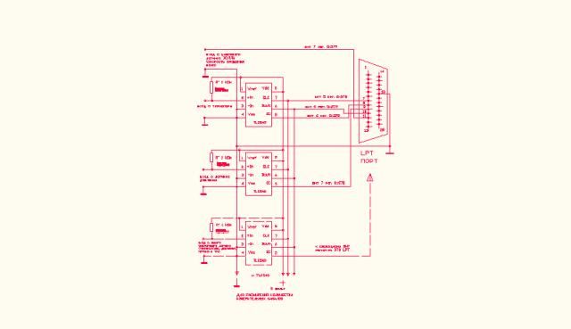

Измерительный комплекс.
Выводит на экран компьютера в реальном масштабе времени информацию с цифровых и аналоговых датчиков двигателя (частота вращения, температуры, давления), с одновременной записью информации в электронной таблице.
Программное обеспечение:
1.      на DELPHI c подпрограммой на ASSEMLER,
2.      драйвер снятия защиты WINDOWS с LPT – PortTalk
В WINDOWS XP прямое программирование порта LPT невозможно, поэтому необходимо использовать драйвер, основная функция которого – снять защиту с порта LPT. Для этого необходимо следующее:
1. Скачиваем с любого сайта бесплатно распространяемую программу PortTalk
2. Копируем в каталог программы измерительного комплекса файлы драйвера – porttalk.sys и allowio.exe
3. Создаём новый текстовый файл  - *.txt и записываем в него следующие команды:
@echo off
Allowio 0x378 0x379 Project1.exe
4.      Сохраняем файл в каталоге программы измерительного комплекса под именем start.bat  . Это будет запускающая программа измерительного комплекса. Project1.exe  в запускающем файле  start.bat  -  имя запускающего файла на DELPHI.
При компиляции программы на DELPHI не запускайте программу непосредственно через  *.exe файл (например Project1.exe). DELPHI выдаст ошибку и это правильно,  т.к защита  с порта LPT не снята, поэтому измерительный комплекс нужно запускать  только через START.BAT
5.      Текст программы: (кидаем на форму 2-е кнопки, 2 окна ввода информации, таймер и метки)

   Мда 😀  , весьма серьёзный подход! 🙂
А куда столько масла будет закачиваться,гидромотор?? :-?
Нагнетающие только две секции в турбокомпрессор и редуктор, а одна секция откачивающая с подшипников  редуктора. :~~) :~~) :~~)
