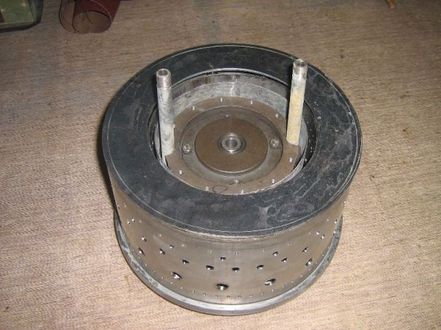

    80,8 КБ · Просмотры: 258

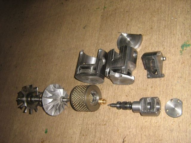

Приятно видеть, что дело воплощается в металл. Думал, что ветка заглохла...
Но без пояснений - непонимающий не оценит Ваших трудов, а понимающий - будет задавать вопросы...Типа: "А где КС?"
И даст совет: уберите "терку" на входе в компрессор и замените стальной сеткой с ячейкой не менее 5х5 мм, а лучше - 10х10 мм, натянуы её на шпильки, соединяющие передние "блины".
Жду продолжения. Успеха!
Не удачное исполнение соединения турбины с редуктором.
После раскрутки стартером маслосъёмное кольцо туррбокомпрессора "сточилось".
😀Редуктор с турбиной не были "отцентрованы"  :'(

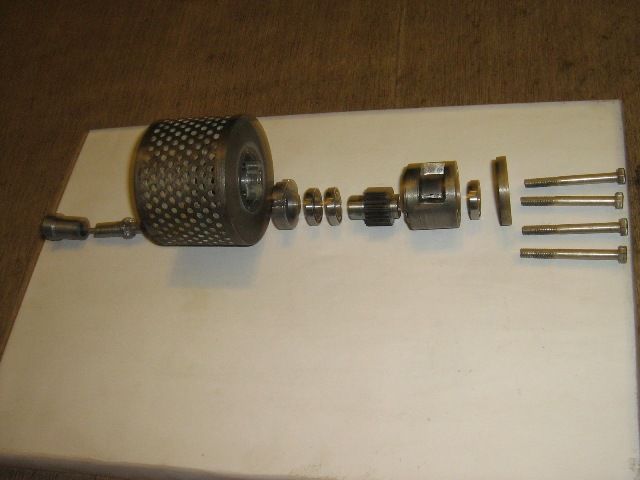

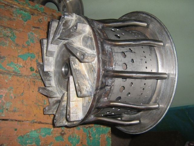

    28,1 КБ · Просмотры: 235
На начальном этапе воздухозаборник был изготовлен  в   виде "сетчатого стакана  5х5", но потом пришлось от него отказаться по причине того, что первый вариант "ответ 128" при пробной раскрутке стартером турбины , мягко говоря "сточил " маслосъёмное кольцо турбокомпрессора ТКР-11 238Б. Идеальной центровки редуктора и компрессора такая конструкция не позволяла осуществить, поэтому пока   :'( остаётся такая "жёсткая" конструкция воздухозаборника. Внутрь него вставляется подшипник, который надевается на вал турбины.  Этим и была достигнута  центровка редуктора и турбины.
Потом "терку" на входе в компрессор обязательно заменю прямоугольными окнами 50*20 мм и стальной сеткой сверху.
БОЛЬШУЩЕЕ  СПАСИБО  за подарок ко дню рождения!!!
Очень приятно видеть реальное воплощение задуманного в металле при минимальной помощи форумчан (самого временами одолевали сомнения, извиняюсь).

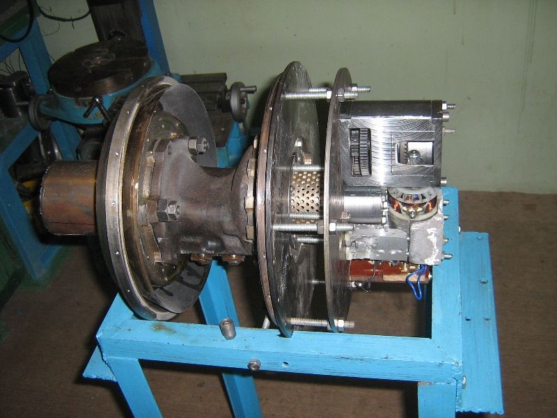

Молодец! Когда запуск (с видео/фото)? Успехов!
До полноценного :'( запуска ещё очень далеко, масляная система реализована  примерно на  40%, система питания и система зажигания   не реализованы. Система контроля и управления - пока только успешные практические  работы с Делфи и вставками на Ассемблере по сопряжени порта LPT компьютера  c светодиодами и кнопочками 🙂 .
Приходится (и это прекрасно) во всём  заново "изобретать велосипед". :'( :'( :'(.
привет мастерам . очень интересно сколько вы думаете снять тяги с двигателя????
В планах  :question со свободной турбины "снять" 50 кВт с двумя независимыми газогенераторами (см. выше).
