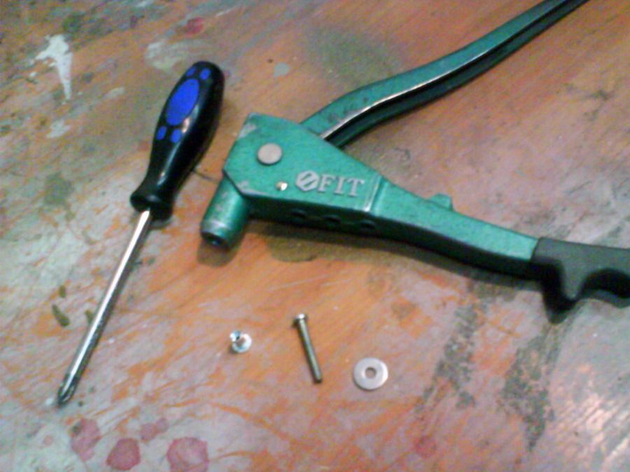

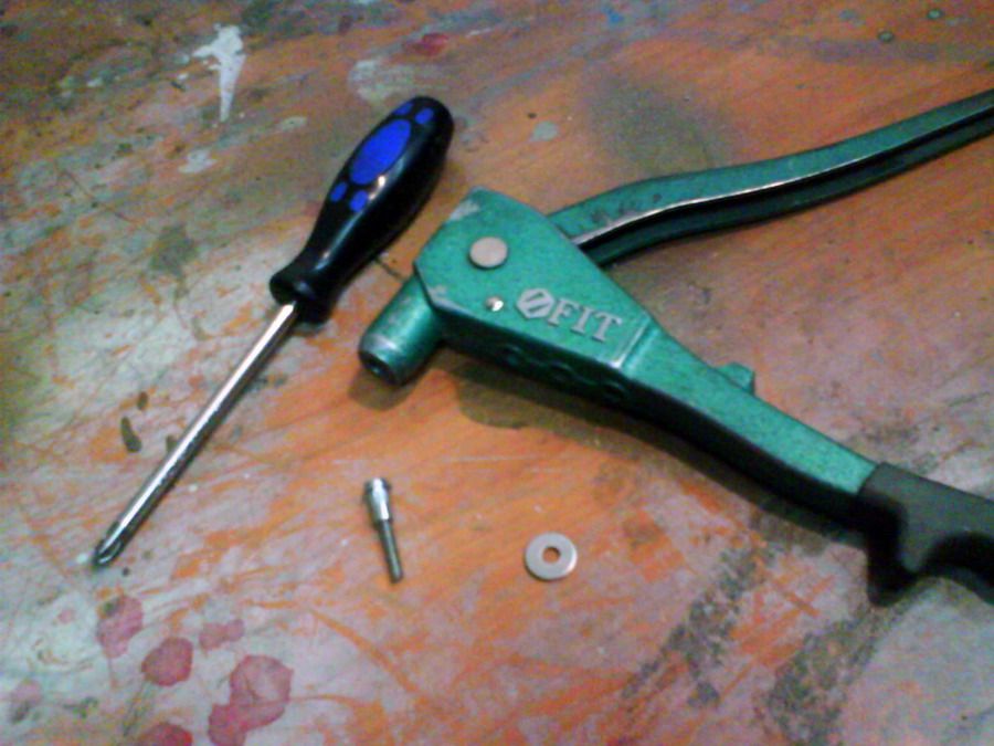

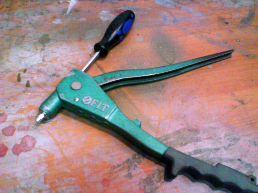

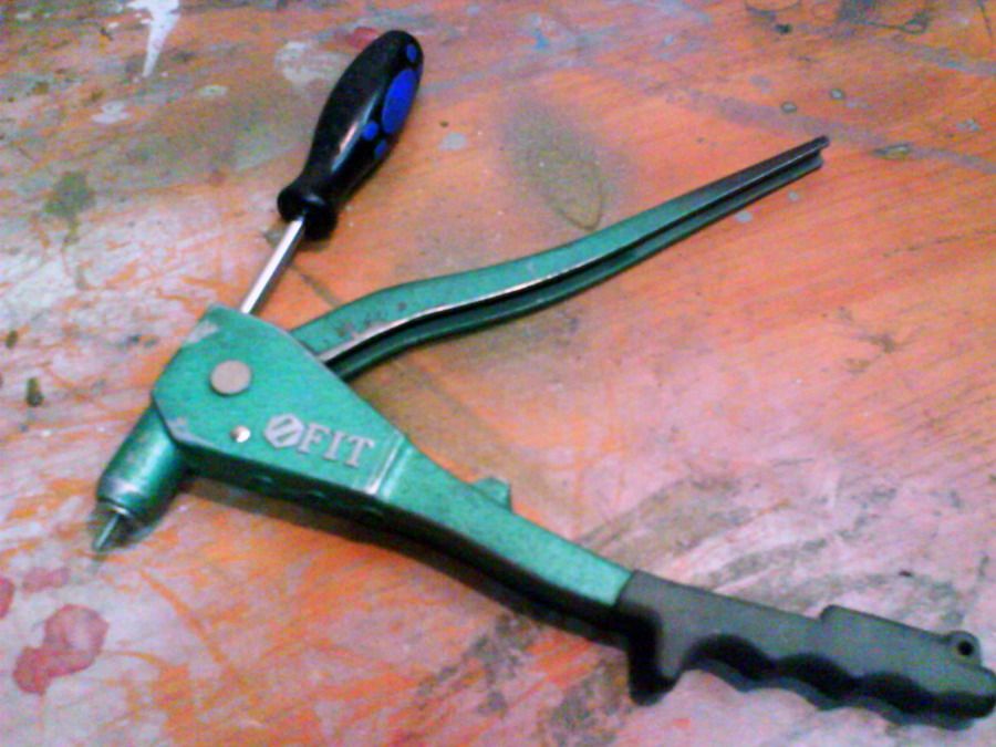

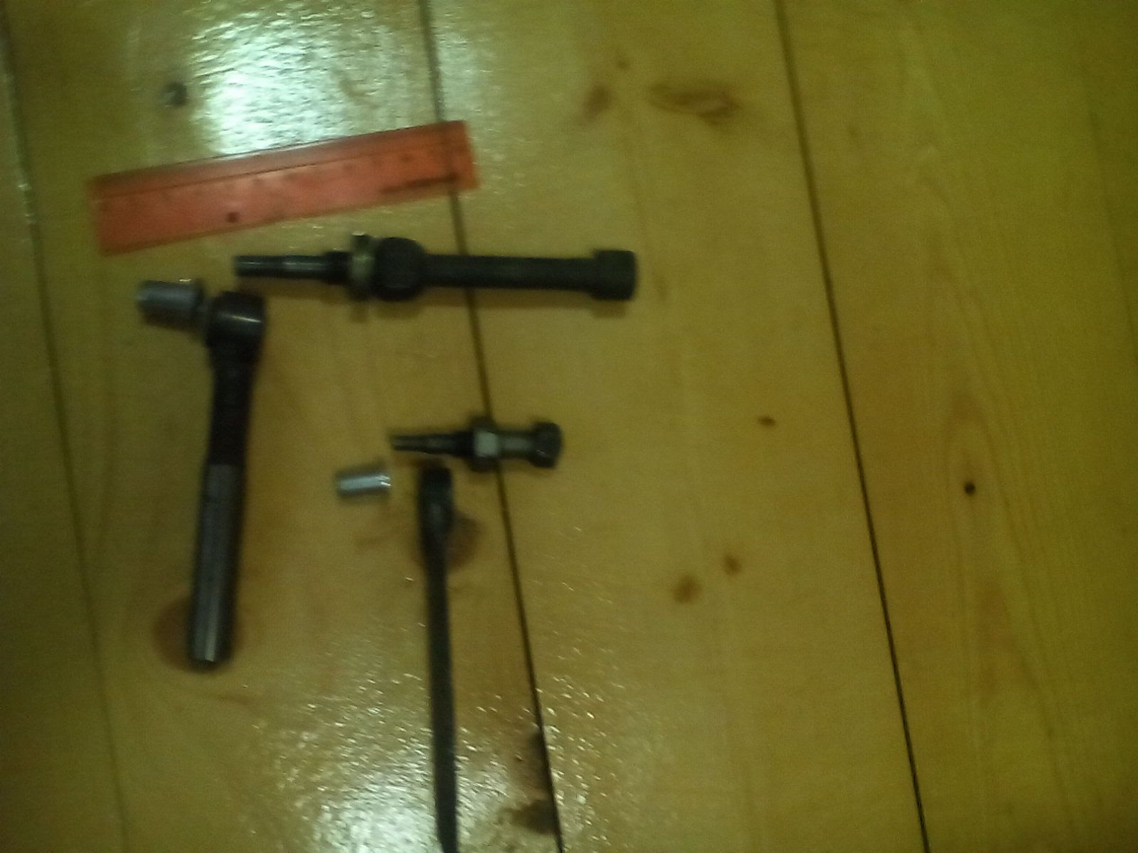

Самодельный инструмент.
Одну клепальную гайку наворачиваем на винт для увеличения диаметра,
    74,3 КБ · Просмотры: 518
    79,4 КБ · Просмотры: 665

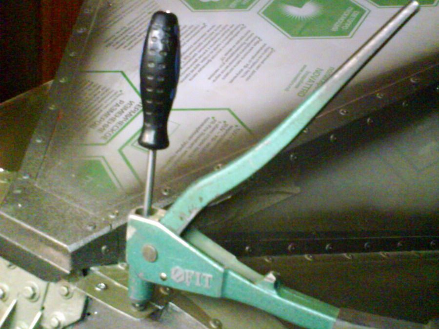

вставляем винт внутрь пистолета, снаружи одеваем шайбу, и
    81,3 КБ · Просмотры: 586
накручиваем рабочую гайку заклепку.   🙂
    82,5 КБ · Просмотры: 544

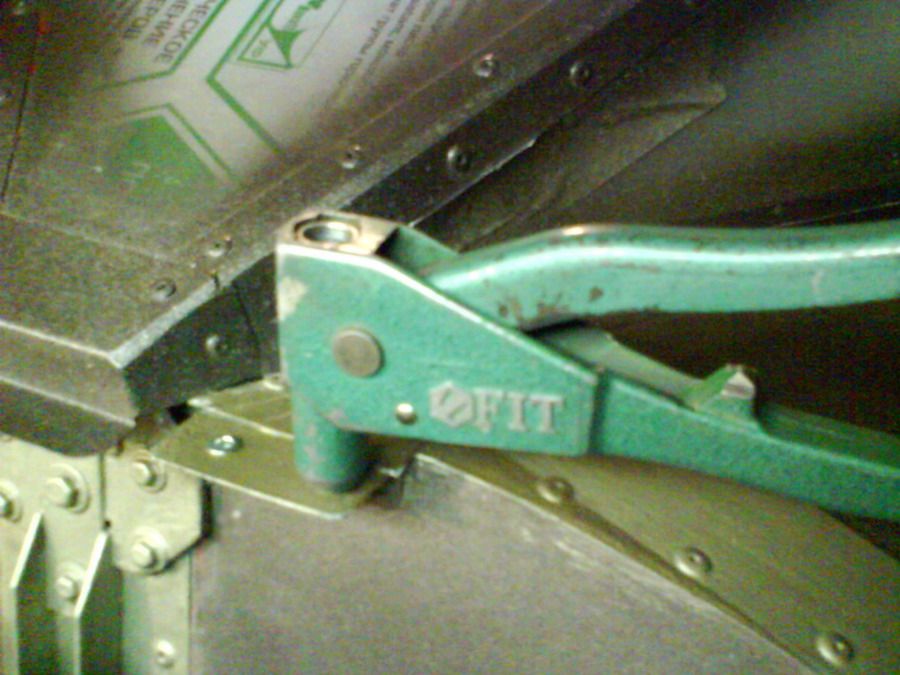

Одного винта хватает примерно на 20 заклепок, он постепенно растягивается…   🙂

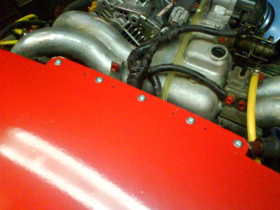

Хочу написать по такому поводу.
То, что человек изобретателен, то очень хорошо.
А вот то, что эти, так называемые " гайки- пистоны ", а никак " гайки-заклёпки" в Вашем случае, применяются не всегда и не везде, это нужно уяснить. Они имеют способность прокручивания в месте их посадки. Такое может случиться при не соблюдении момента затяжки винта или болта. Крайне не рекомендую. Есть на то, анкерные гайки, любой конфигурации.
Надёжность гарантирована.
Ваш самолёт, такое ощущение, склёпан весь на вытяжных заклёпках, что не есть хорошо. Столкнётесь с множеством проблем.

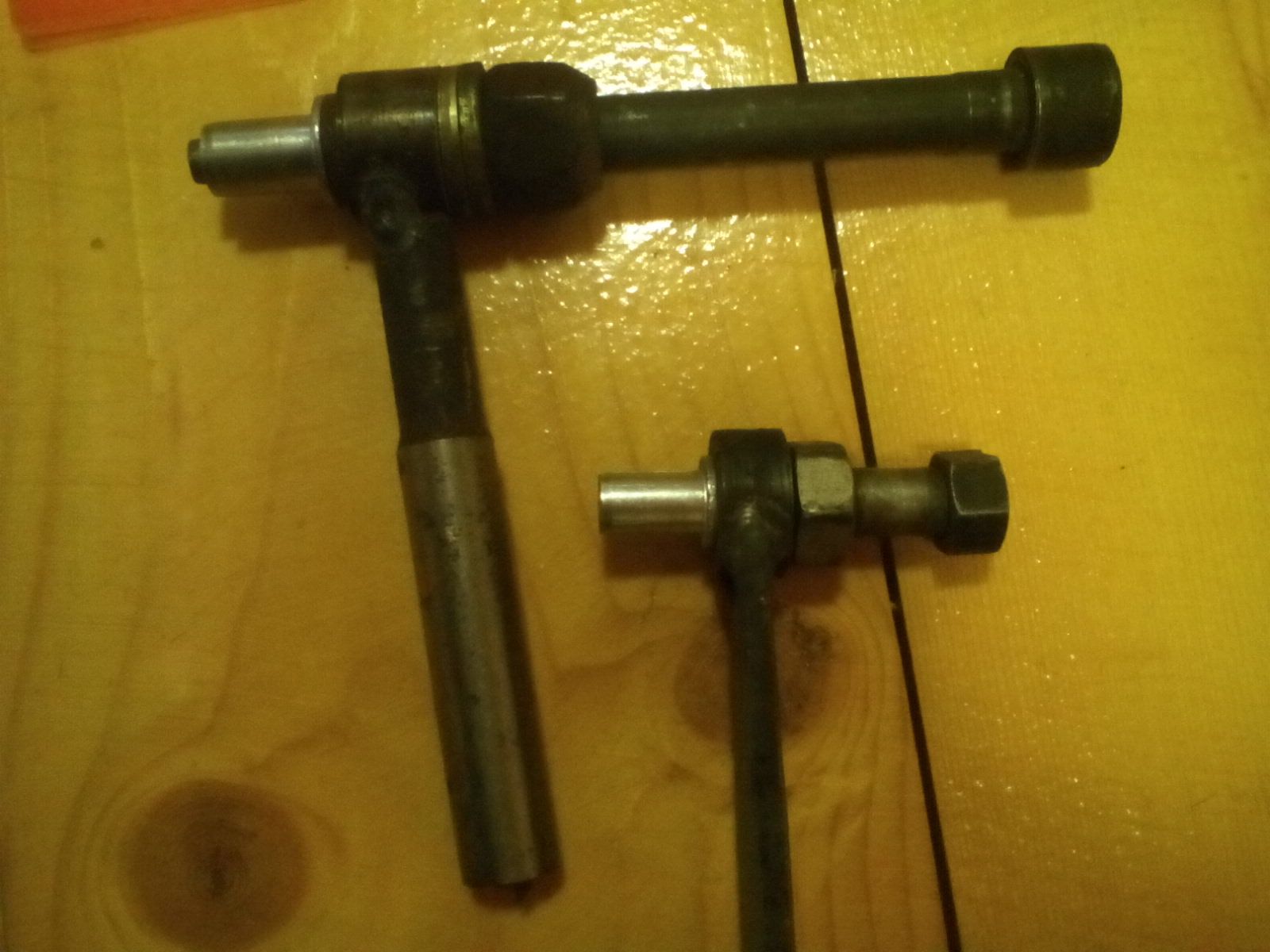

Вот такие при способы я выточил на токарном станке для пистона м8 и м6 применяют всюду где нужно, не разу пистон не проворачивался

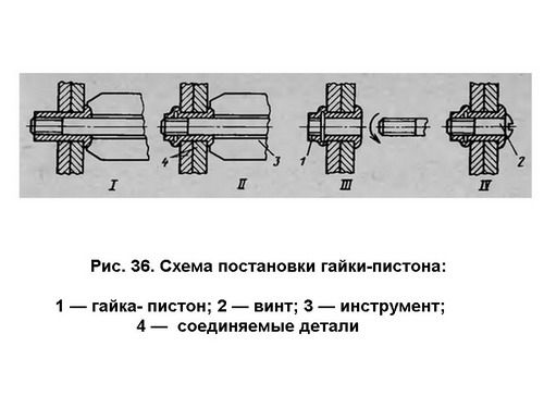

1. Вытяжная заклепка состоит из 2х частей - пистона и сердечника.
2.Гайка пистон- разновидность заклепки, в которую вворачивается винт, который повышает прочность такой заклепки и исключает возможность попадания внутрь конструкции грязи и влаги…
                                        Гайка-пистон.
Гайки-пистоны предназначены для выполнения неразъемных соединений безударным способом в конструкциях узлов и агрегатов из сталей и алюминиевых сплавов в местах как с односторонним, так и двусторонним подходом.
Последовательность постановки гайки-пистона показана на рис. 36. Она включает в себя следующие операции:
1) навинчивание гайки-пистона на винт постановочного инструмента, вставку их в подготовленное отверстие, прижатие закладной головки усилием руки к пакету (положение I);
2) образование замыкающей головки гайки-пистона под воздействием сжимающих усилий, создаваемых инструментом при поступательном движении его винта (положение II);
3) вывинчивание винта постановочного инструмента из гайки-пистона при его обратном вращении (положение III);
4) ввинчивание винта (болта ) в гайку-пистон (положение IV).
Для предотвращения самовывертывания резьбовую поверхность винта перед установкой в гайку-пистон смазывают клеем. Перед нанесением клея гайки-пистоны и винты (болты) обезжиривают погружением их в бензин "Галоша” с 15-минутной выдержкой и последующей просушкой.

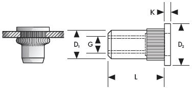

Заклёпочная гайка, она же заклёпка-гайка, она же гайка-заклёпка, она же вытяжная гайка и зачастую иногда называется бонка...
и не путайте кашу с пальцем…   😉  с Уважением.

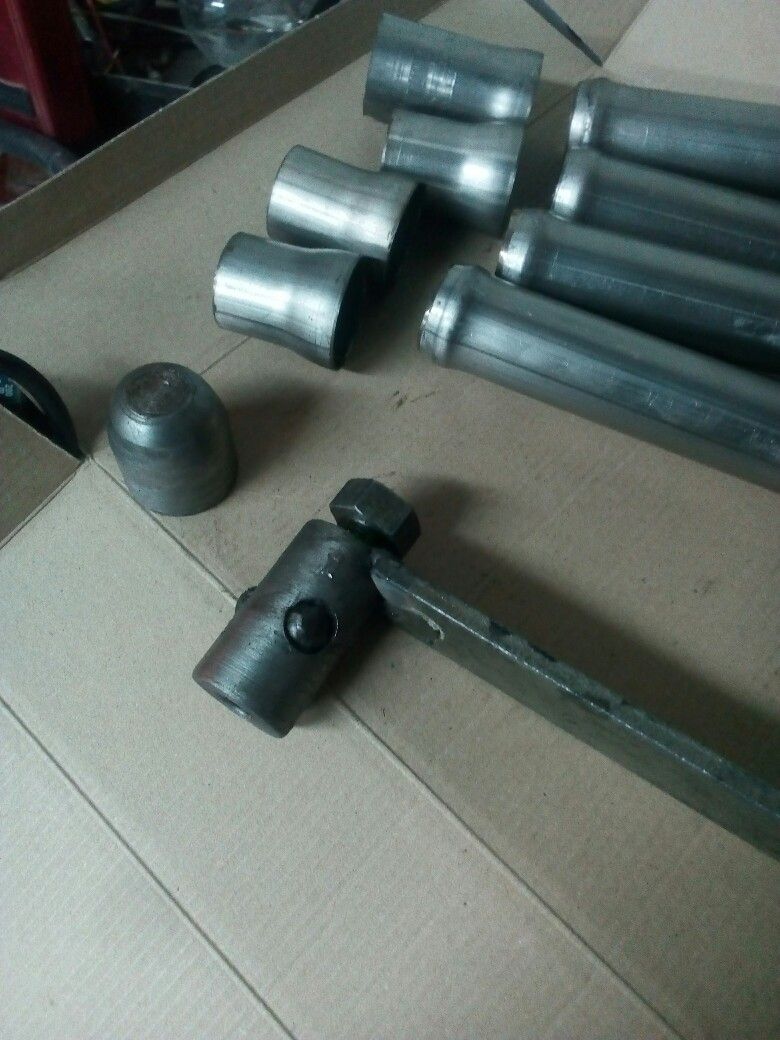

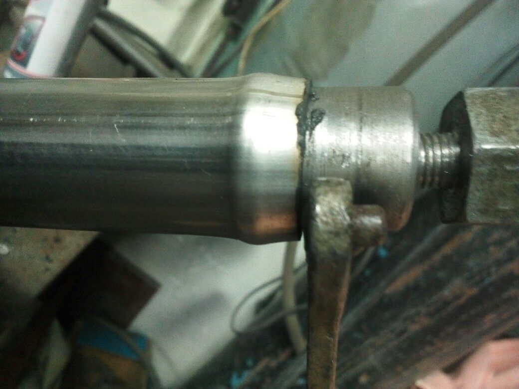

Может кому пригодится.приспособа для изготовки выхлопа на 912.шариками прокатывается изнутри.наружняя давится домкратом полусферой.труба 304нержавейка.толщина  стенки 1,5мм

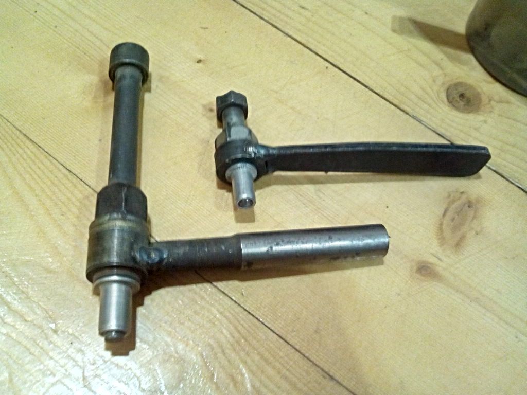

Кстати из заклепочных гаек отличные втулки в дюралевые детали получаются ,тока надо немного сточить до требуемой толщины детали и расклепать заклепку керном .Я на качалки ставил

А вот к ним самодельные пресики
Правильное название этого элемента крепежа Гайка-пистон и оно нормируется документом ОСТ_1_11193-73. Всё остальное для продавцов с рынка стройматериалов
Супер, спасибо огромное!
