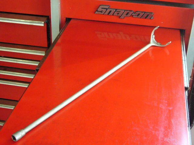

Самодельный инструмент.

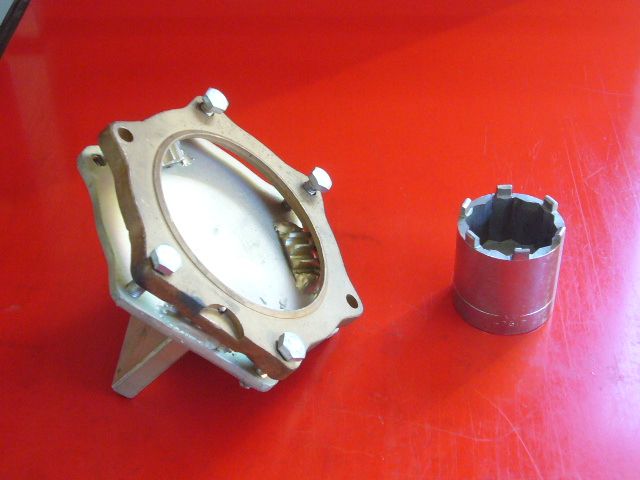

Приспособление для разборки узла привода регулятора шага вина( для замены подшибника.
    33,7 КБ · Просмотры: 479
Головка для гайки вала редуктора М14. Внутри- бронзовая втулка, на которую операется конец вала.
    27,2 КБ · Просмотры: 488

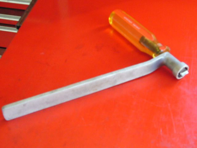

Ключ  для потрубков цилиндров М14, фотку которого я постил раньше, у меня сильно попосии и его пришлось подарить.
Сделал другой, усовершенствованный. Хотя это уже слишком. И тот не срывался.
    26,2 КБ · Просмотры: 493

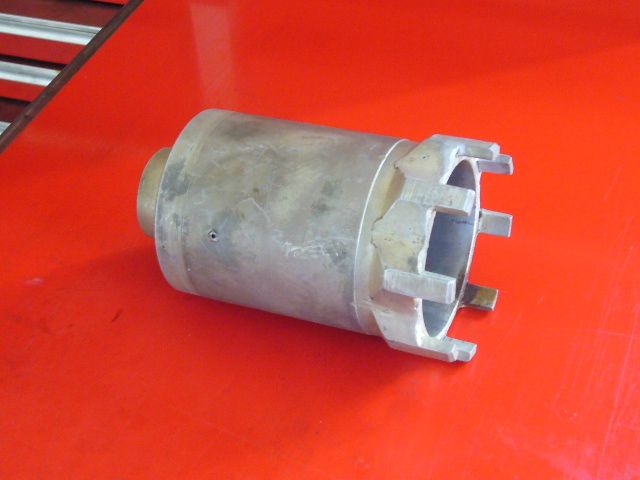

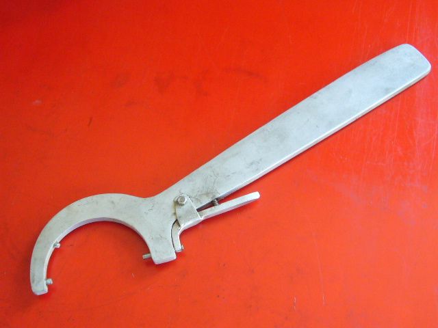

Ключ  для гайки, которая зажимает уплотнение входного патрубка со стороны нагнетателя. Тут ничего нового, копия зоводского из комплекта.
    36,4 КБ · Просмотры: 482
Ключ для гайки крепления магнето. Одну из них откручивать зоводким инструментом  очень неудобно.
    18,4 КБ · Просмотры: 525

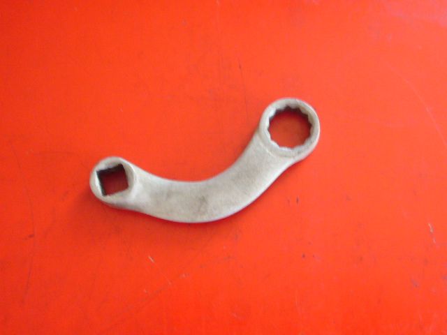

Ключ для регулировки зазора клапанов на М-АИ-14
    24,1 КБ · Просмотры: 489

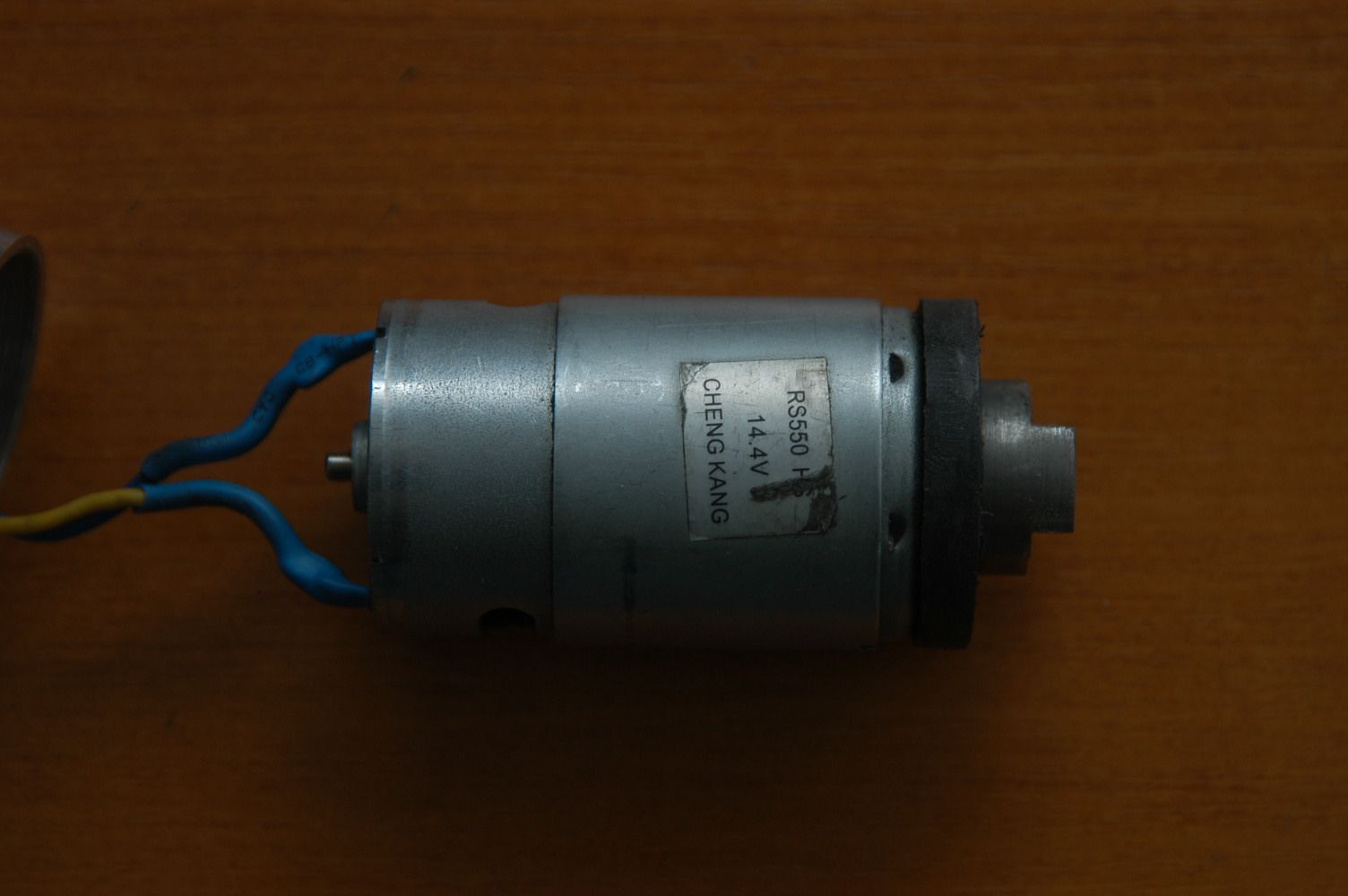

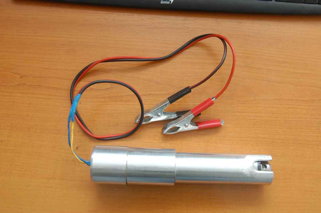

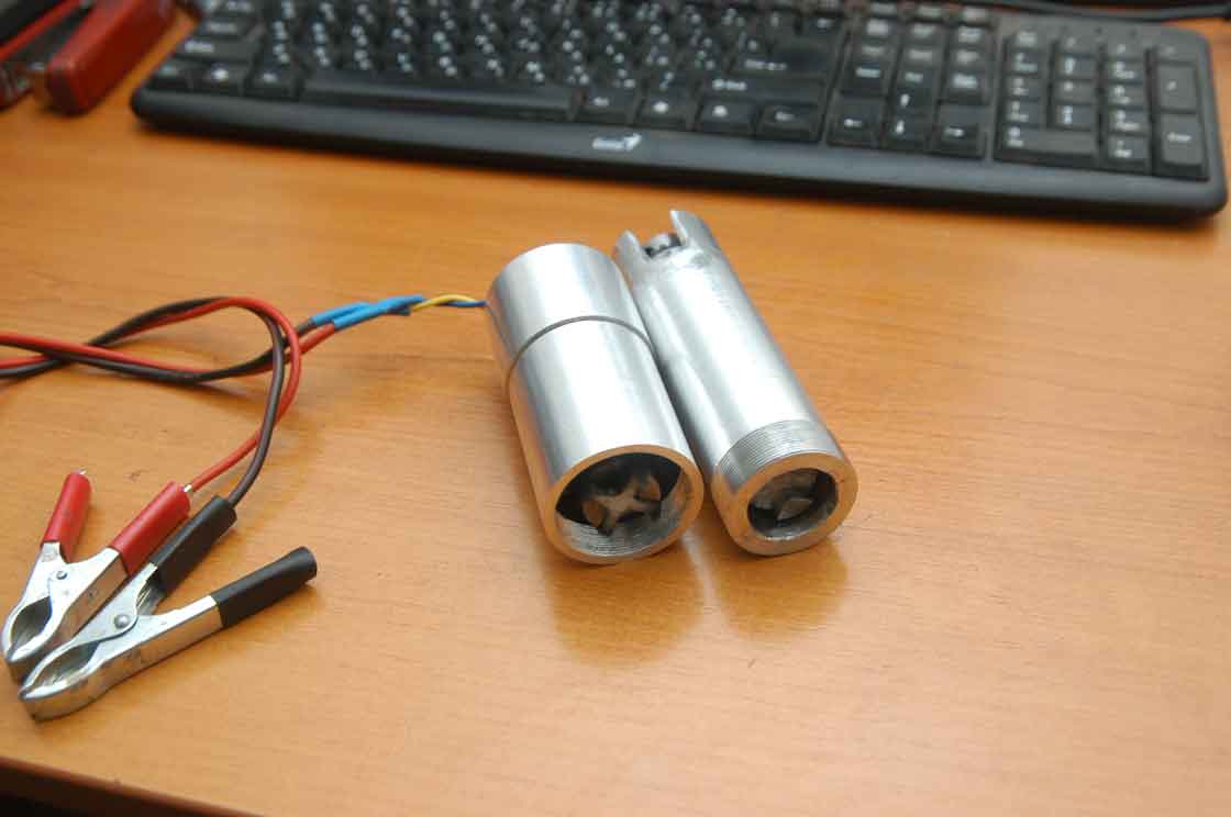

привет всем! Есть довольно интересный инструмент, прямая шлиф машинка
но у нее есть недостаток, это габариты и цанговый патрон! но Русский народ эти недостатки исправил! Маленькая компания выпускает довольно не плохую бормашину, но компания маленькая у нее нет производственной базы, короче все детали заказывают, занимаются только сборкой, из за этого цена очень завышена! Детально очень проста. За час я вычертил полностью всю конструкцию. через день забрал от токаря, Все работает! но есть проблема с двигателем! Двигатель я снял от шуруповерта и он зараза греется как утюг! модель RS 550 HS
Вопрос: может кто знает от чего можно поставить  моторчик который может крутить хотя бы минут 20? авиа мото моделированние, может от авто компрессора подойдут любые варианты!
ЗЫ Возгласы насчет вентеляционных отверстий не приниматься! не в них дело!
    28,9 КБ · Просмотры: 498
2
    32,2 КБ · Просмотры: 457
серийно выпускаемых то кого рода моторов очень много, китайцы ставят их везде и в фены и в вибромасажоры. Но какой выбрать это ВОПРОС!
    73,7 КБ · Просмотры: 438
Двигатель на 12 вольт будет греться. Чехи с немцами сначала принудительно воздухом охлаждали, потом применять стали движки на 24, а потом на 27 и 32 вольта :'(.
Нашел я двигатель!!! не поверите от чего, детская аккумуляторная машинка. та самая, что катает детишек! моторчик просто зверь! внешне точно такой же 😀 и не греется!

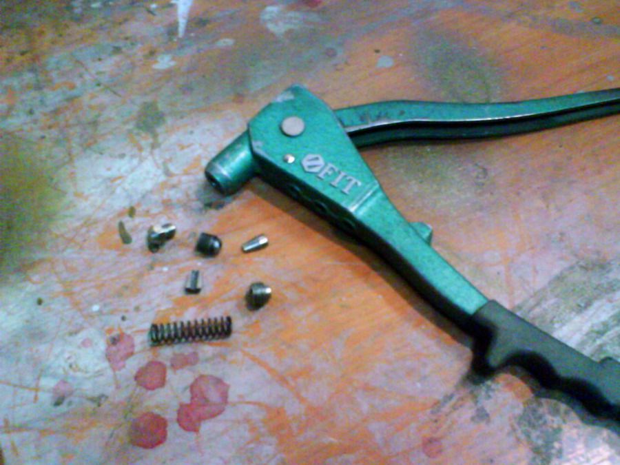

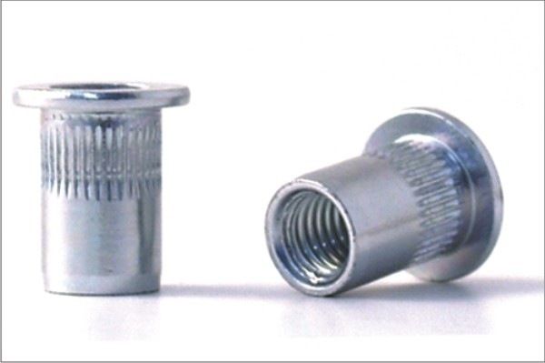

Бывает, очень нужно установить клепальную гайку, а пистолета для этих целей нет, и тогда…    🙂
    19,8 КБ · Просмотры: 507
берем обычный заклепочный пистолет, разбираем…
    81,6 КБ · Просмотры: 510
