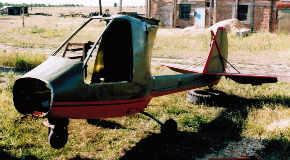

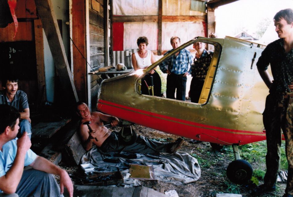

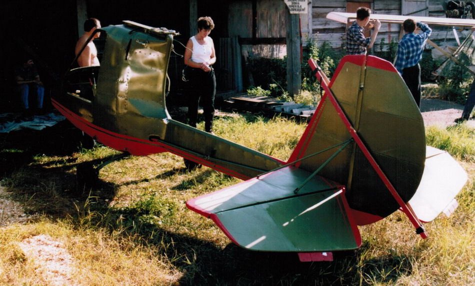

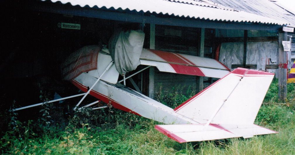

Самолет Виктора (если ошибаюсь- поправьте) из компании изготовившей «А-ля Гарнис».
Цельнометаллический би-моноплан. Крылья из элеронов от Ан-2. Летал как в варианте биплана, так и в варианте моноплана.
Двигатель «Буран-Авиа».

На фотографиях "Гарниса" себя увидел 🙂. Спасибо Женя! У меня практически нет фото, только видео. По "Гарнису" уточнения: после того, как Гоголь устроил флаттер элеронов, хвостовую балку сделали цельнометаллической. А разрушен он был из-за того, что пилот увлекся планированием по спирали и прозевал землю. В сумерках было... Скорлупа кабины вдребезги и погасила удар. Только почки отбил, говорил. Фото Витиного "Кукурустер 32" выложу позже.
На фото -  Виктор что-то делает с передней стойкой.

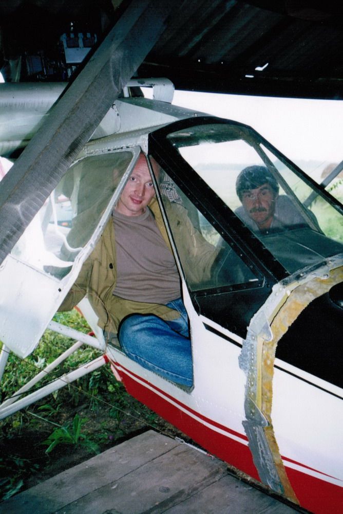

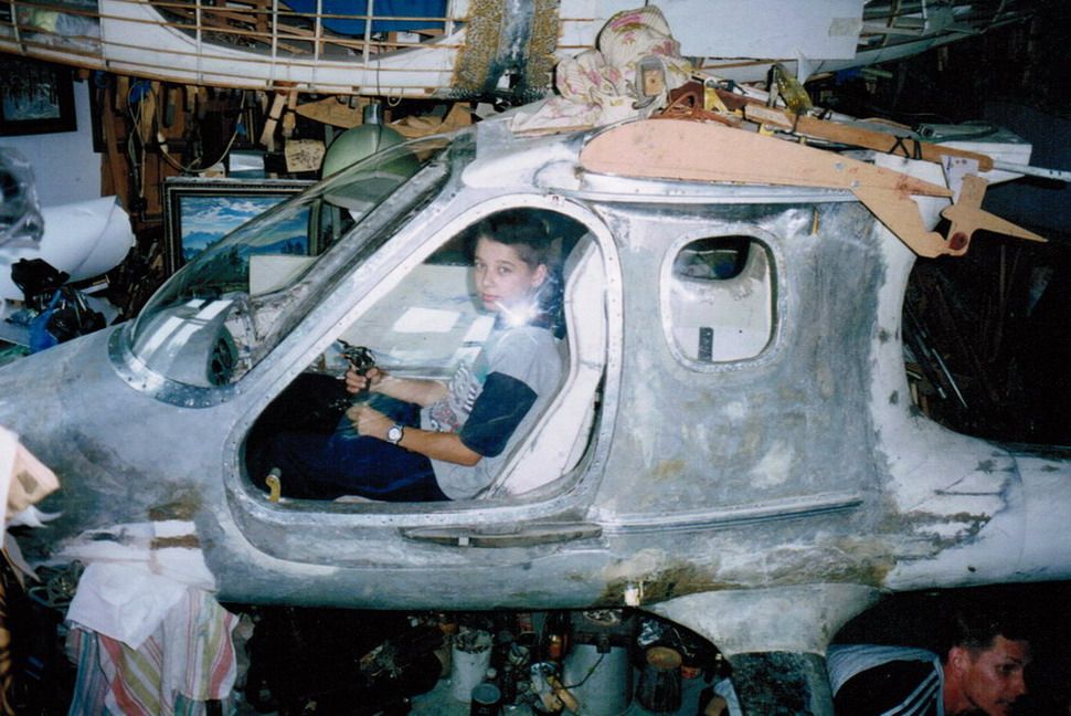

Еще самолет- Перфильева Сергея.
Он назывл его "Железяка".
Цельнометалический подкосный высокоплан.
Я видел его только в процессе постройки.
На вторм фото я - в кабине и Сергей.

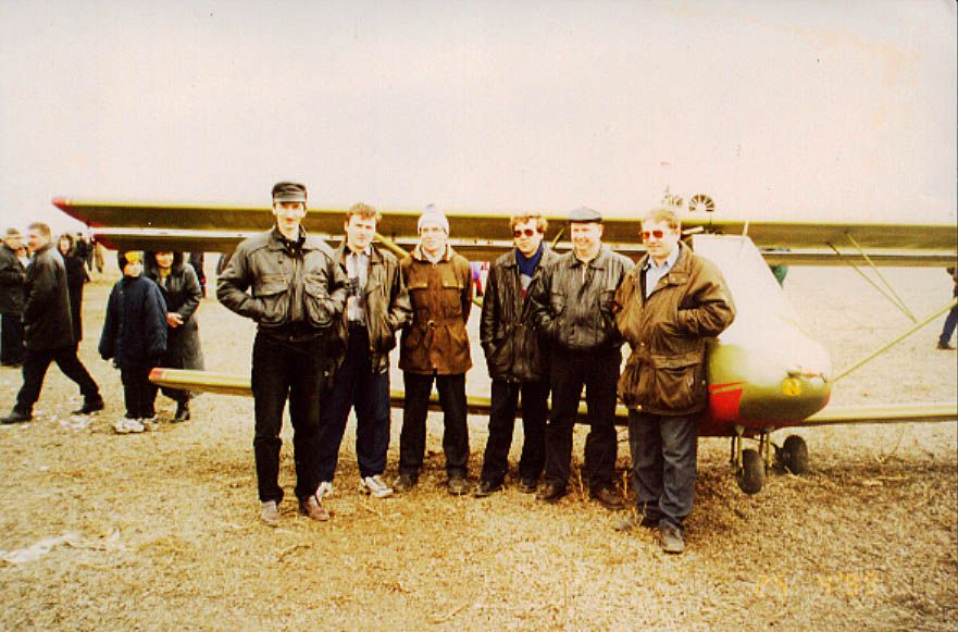

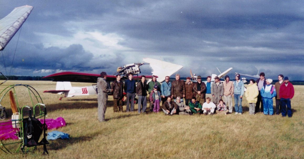

Вот такие были слеты в Установо.

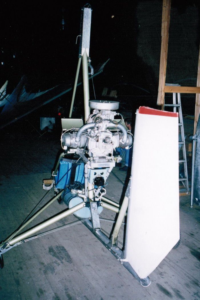

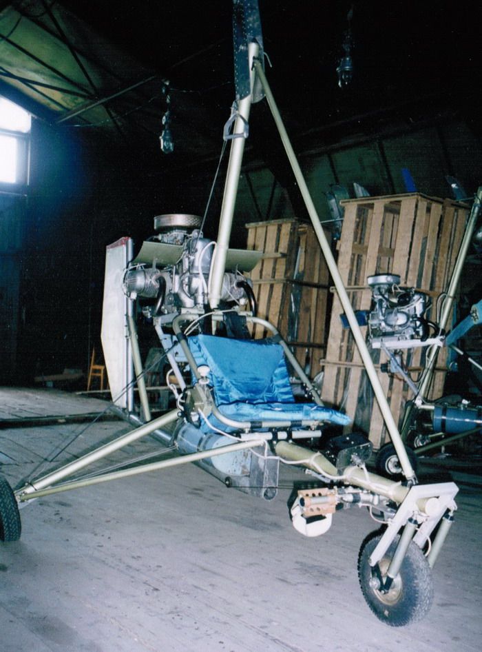

Автожир.
По-моему Савина Владимира.
С двигателем "Урал".

@ JonSu Изначально этот самолет строил Перфильев, потом его перетащили к нам в клуб и доделывали уже там, как бы на заказ для Ломаева Сергея. Крылья от разбившегося уже в то время "Гарниса". Двигатель "Тайга". Насколько знаю, самолет успешно летал. Даже до Красноярска и обратно в Установо. Он и сейчас, наверное там, если сторожа не сдали в цветмет.

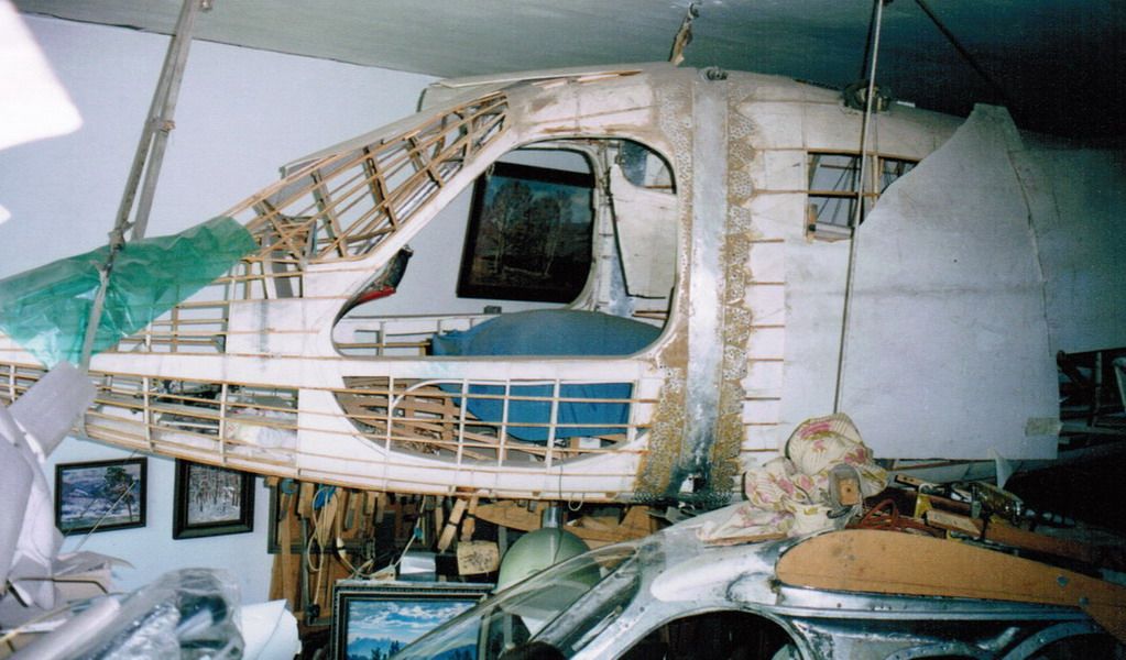

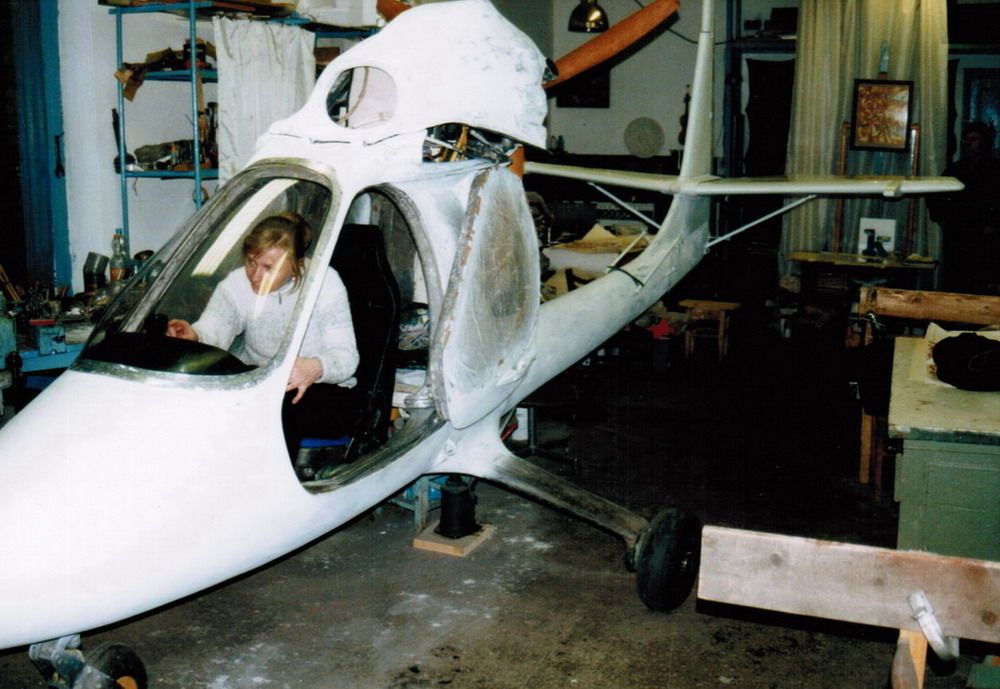

У него интересная технология изготовления фюзеляжа - деревянный каркас, вставки из пенопласта, оклейка стеклотканью.
Так еще лодки делают.
На фото фюзеляж двухместного самолета.
    107,1 КБ · Просмотры: 382

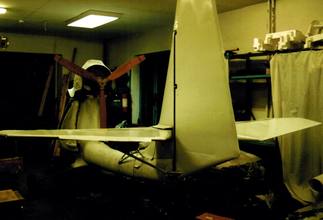

Одноместный - летает.
Очень красивый самолет.

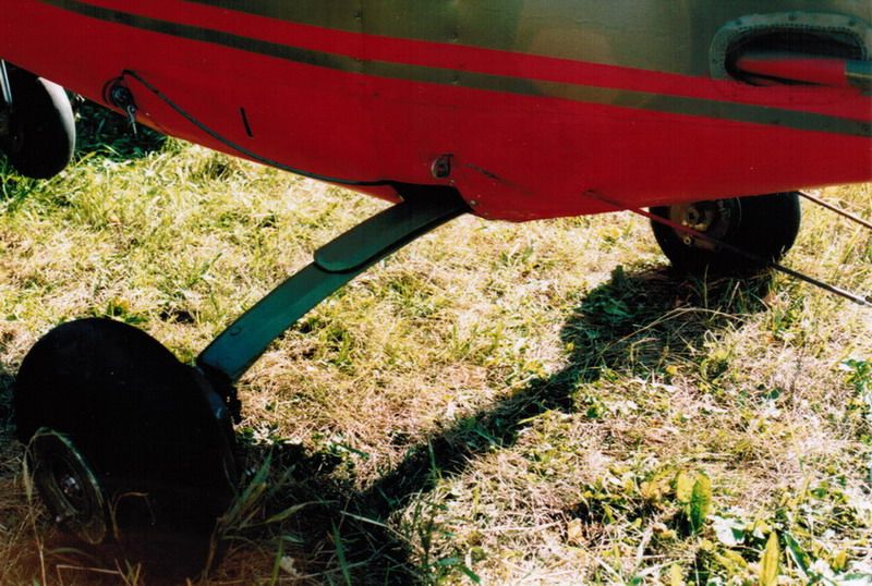

Подкосный высокоплан с крыльями из элеронов от Ан-2.
    100,9 КБ · Просмотры: 387
    115 КБ · Просмотры: 389

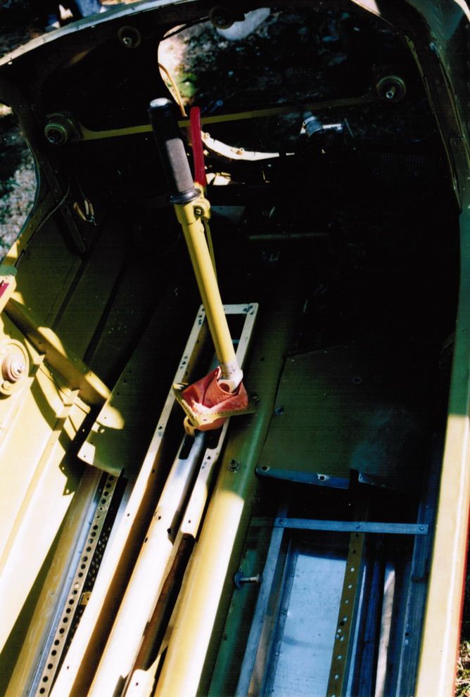

Двигатель Субару.
Сдвижная дверь.

@ JonSu По автожиру. Этот строили Чепкасов, Грахолинский, в основном. Лопасти - Савина, оставшиеся от его автожира. Аппарат делал пробежки, но ротор до рабочих оборотов не раскрутили. К тому же начал проявляться опрокидывающий момент и Чепкасов прекратил испытания.
