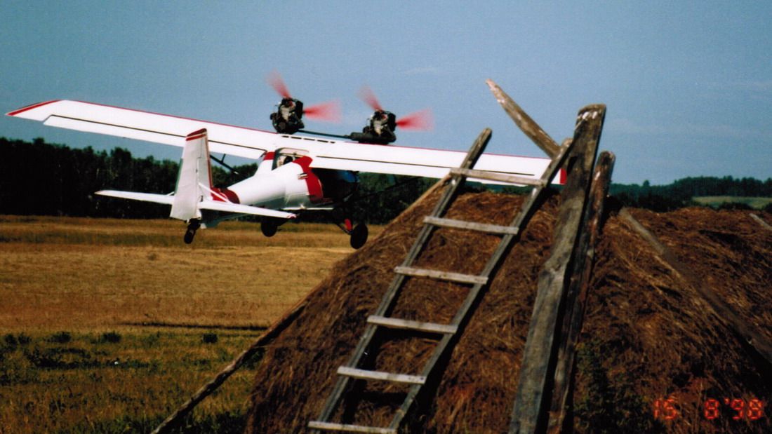

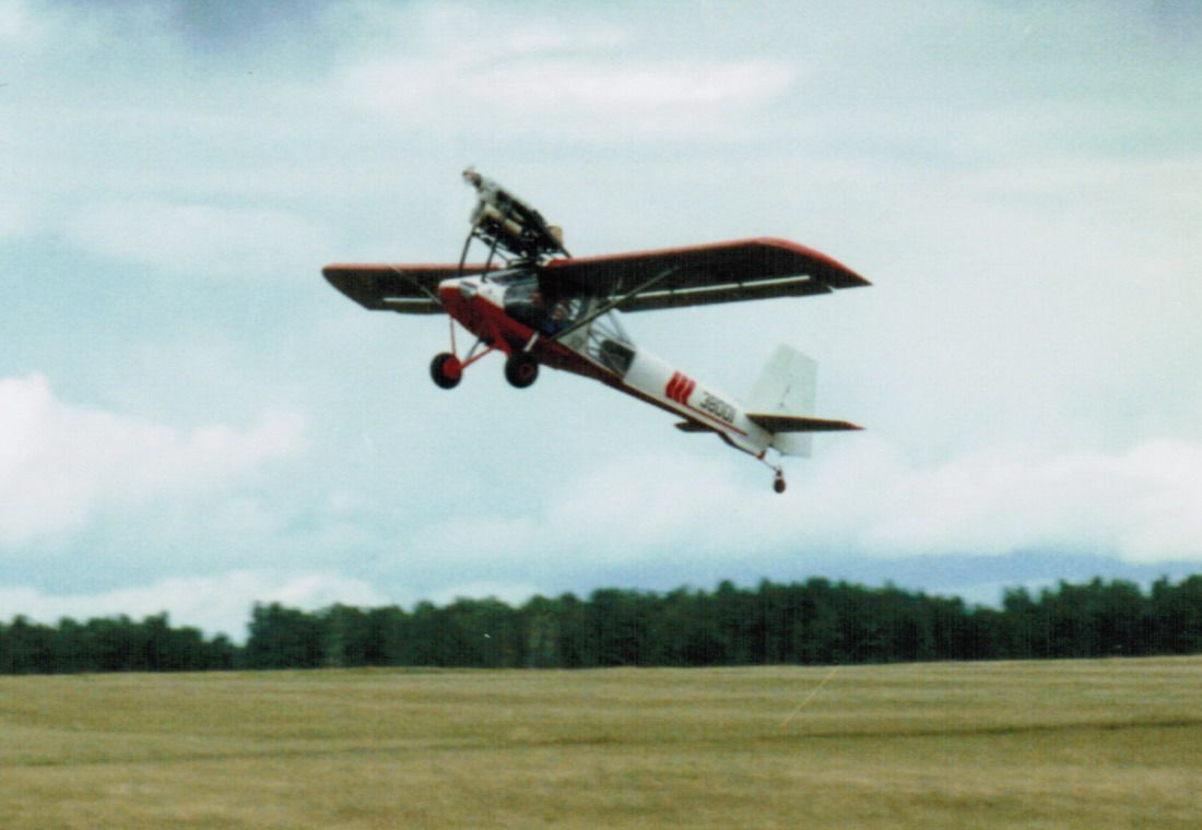

Самолет был легкий, тяга винта хорошая. Заднее колесо не управляемое.
Поэтому рулить было трудно.
Одна рулежка закончилась встречей с единственным на аэродроме столбиком.

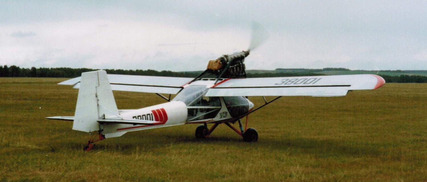

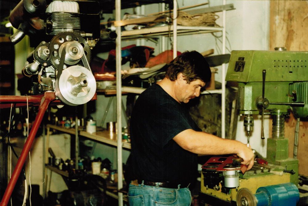

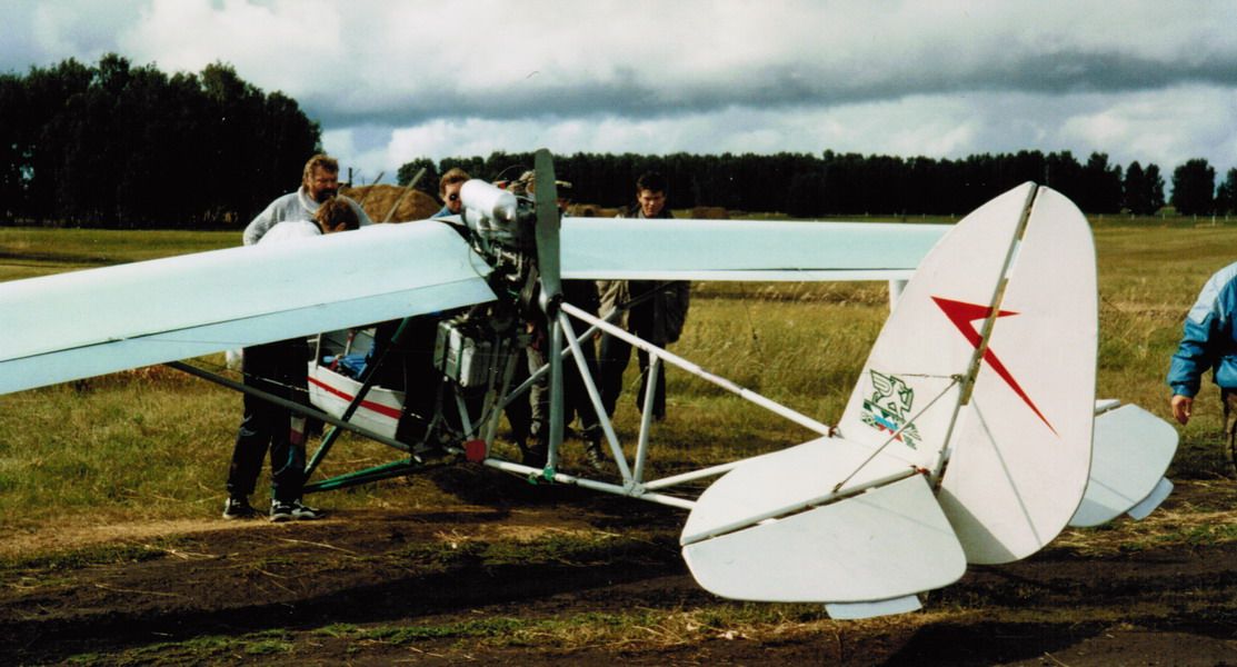

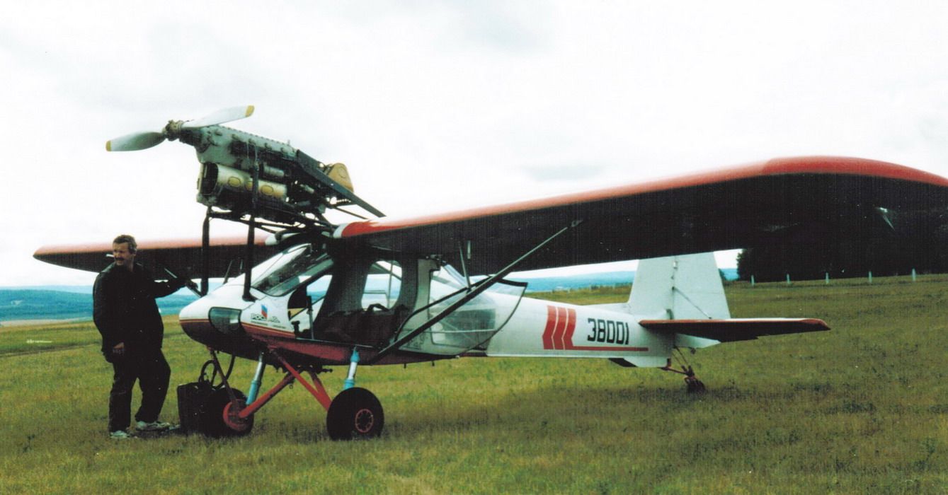

Подскажите на Булавке винт какого диаметра был, получается через ведомый шкив редуктора труба проходит да? Как рмз работал, какие болячки у него были?
Pilot737 а ты посмотри ответ 59 там на фото давольно хорошо видна конструкчия

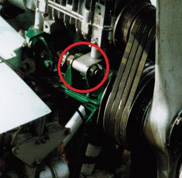

конструкция конечно видна. только интересно.двигатель закреплен жестко без амортизаторов? иначе при работе двигателя, при вибрации. а убурьяна ее хоть отбавляй.будет меняться натяг.а это ни есть гут.или что то было ни так.? 🙂раз самолет летал.значит конструкция жила :~)
скорее всего в этом узле стоят резиновые втулки или сайлентблоки  :IMHO Иначе зубы высыпятся на холостых ;D
    25,4 КБ · Просмотры: 318
скорее всего в этом узле стоят резиновые втулки или сайлентблоки Иначе зубы высыпятся на холостых
дело в том. что если двигатель будет вибрироавть на подушках вместе с ведущим и ведомым шкивом редуктора, то верхняя труба хвостовой балки ни может вибрировать вместе с двигателем. вот это я и хотел уточнить 🙂
Сквозное отверстие через винт и шкив имеет бОльший диаметр чем труба балки (в этом месте по моему, вообще стальная вставка меньшего диаметра по сравнению с остальными трубами), а на резиновых вставках вся зеленая рама.
Да, ось ведомого шкива не касается фермы.
По рассказам, в эту щель напихано резины.
До этого, действительно, была сильная вибрация.

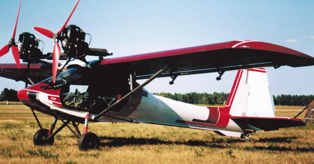

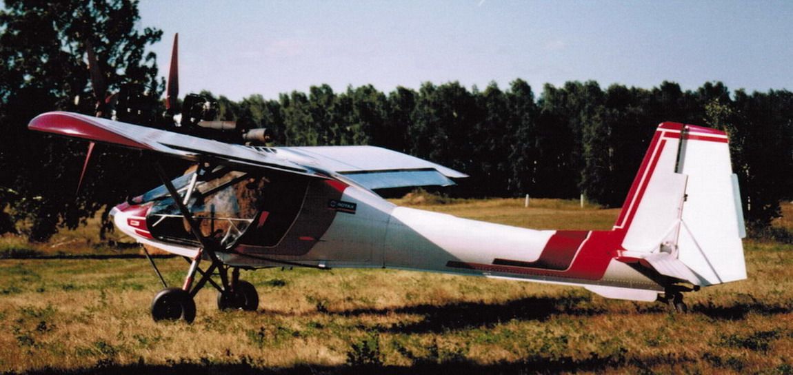

Подошло время "любимца публики" - самолет "Егорыч".
По рассказам Перфильева Сергея:
Самолет был куплен местным предпринимателем для отстрела волков.
Много летал по Красноярскому краю. Был разбит. Отказал один Буран, при развароте в сторону остановившегося мотора - сорвался. Упал на одно крыло - оно, разрушилось, но спасло экипаж.
Купили его местные самоделы в складчину и с помощью Николая Прокопца восстановили и доработали.
Крыло - увеличен размах примерно на 2м.
Хвостовая балка - стала цельнометаллическая,
Оперение - увеличен размах и площадь киля и стабилизатора.
Над кабиной установлен предкрылок.
В носке крыле - установлены трубчатые топливные баки.
Переделано шасси.
Установлено много всяких приборов.

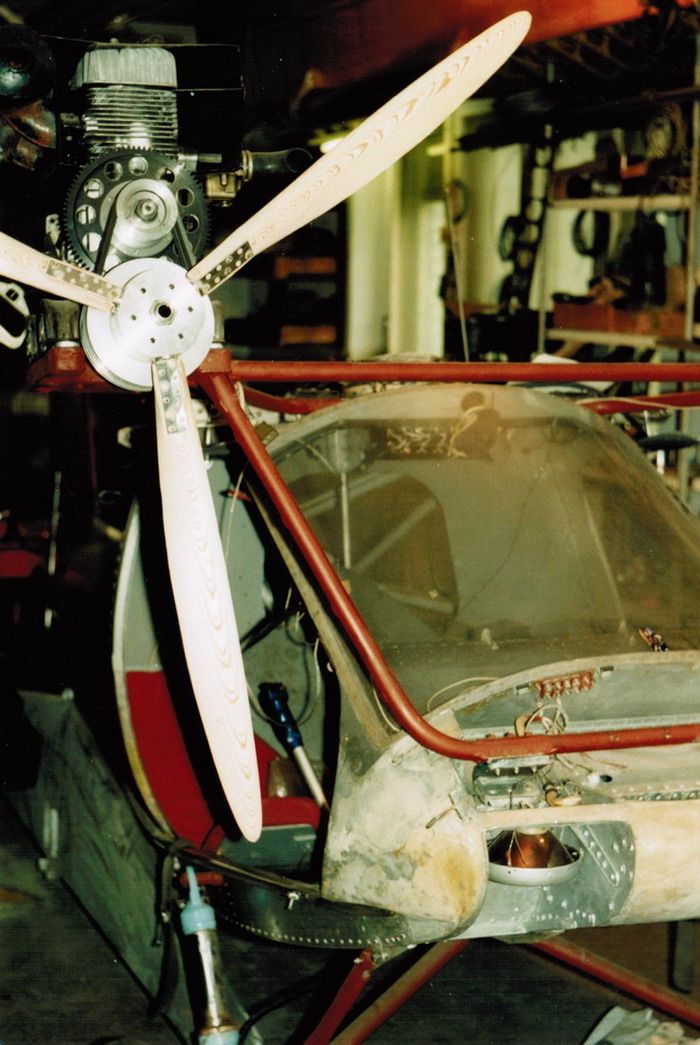

На Бураны установили редуктора и самодельные трехлопасные пропеллеры.

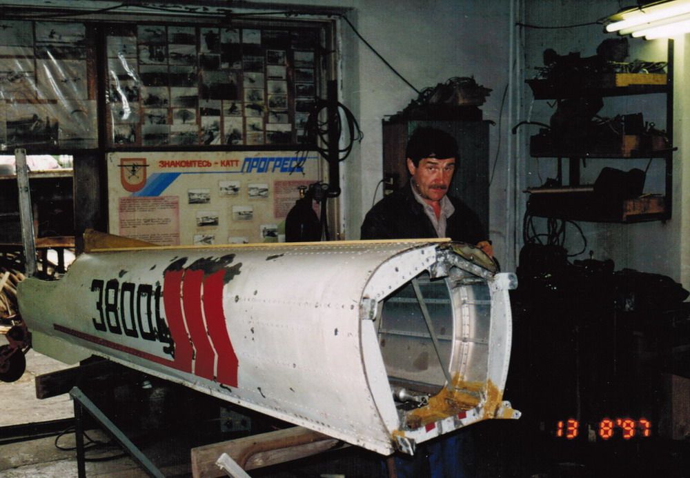

Главный ответственный за самолет - Сергеев Вячеслав.
    102,5 КБ · Просмотры: 318
Сорри - Серегин В.

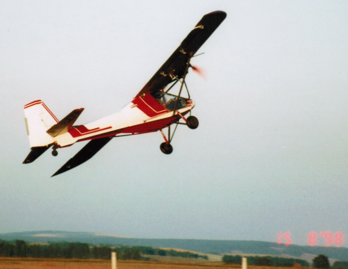

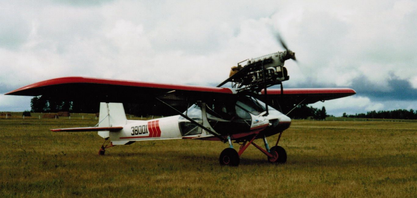

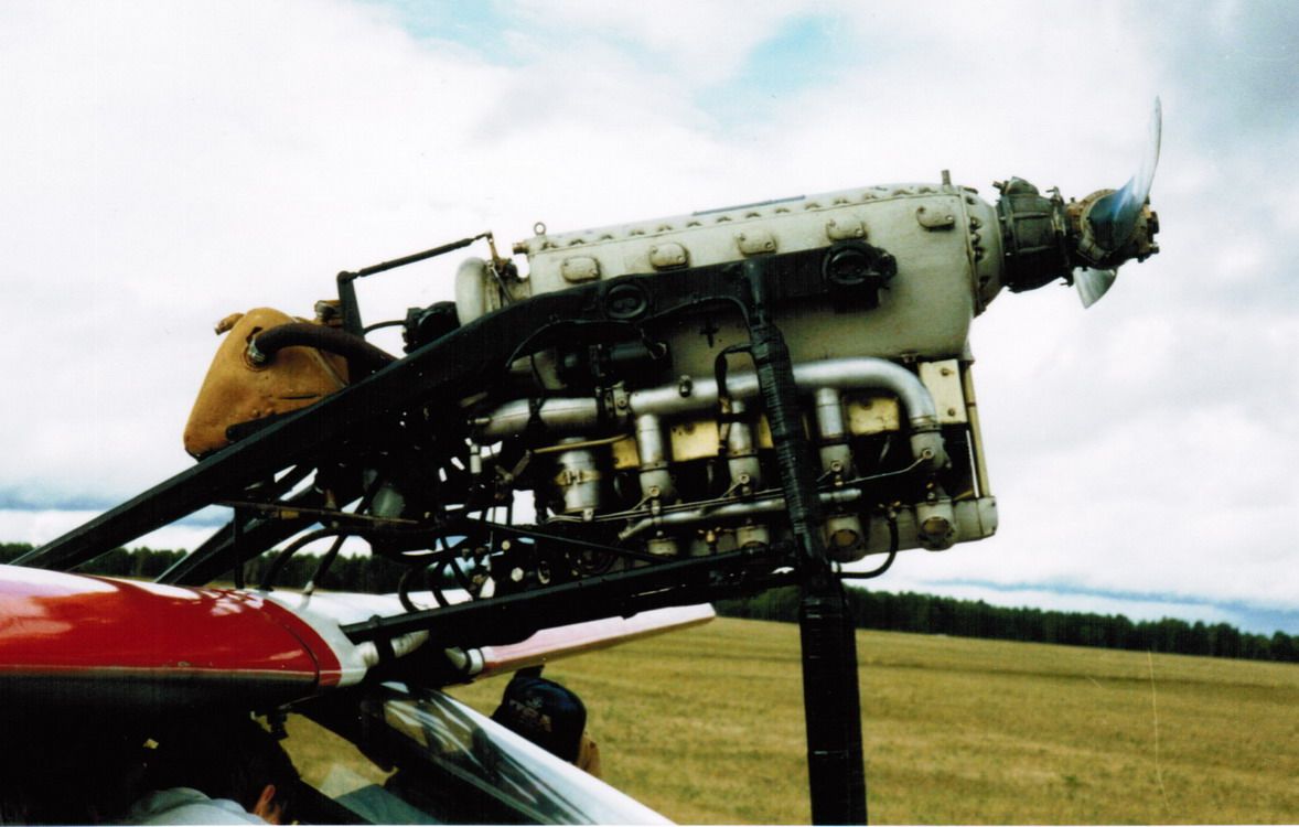

С редукторными Буранами самолет летал хорошо.
Но часто останавливался один из двигателей.
То-ли ошибка в топливной системе, то-ли еще что.
Кардинально решили этот вопрос, установив один Вальтер IV. Усилили серьезно шасси.
Масса возрасла. Полетный стал около 700 кг.
Летал похуже, чем с Буранами.

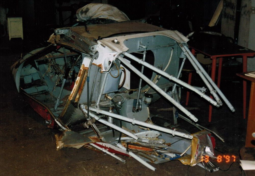

Все бы нормально, но произошла авария.
Самолет "лег" на склон сопки.
Фото его ремонта.

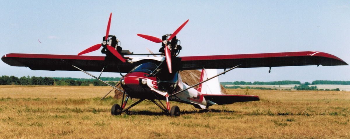

Купили и установили два новых Ротакс 582.
Это, пожалуй была самая удачная и красивая модификация "Егорыча".

похоже у него флапероны были регулируемые. взлет,посадка. или просто так установлены?  🙂
На крыльях- зависающие щелевые элероны почти по всему размаху с противофлаттерными грузами.
Скороподъемность (по отзывам) - около 9 м/с.
Взлетал, не выкатываясь на поле -с околицы.
