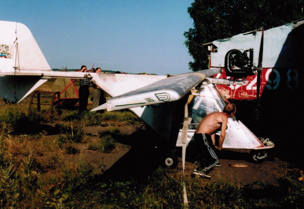

Не знаю почему  но этот самолёт Виталия Николаевича мне всегда нравился. Очень лаконичный пепелац...и в полёте прикольно выглядит. А новый его аппарат на фотках у кого есть? У меня после краха жёсткого диска все фотки пропали, а самолёт интересный и сделан профессионально.
Подвесные зависающие элероны по всему размаху с противофлаттерными грузами.
на последнем фото тормозной узел. я ни понял,унего диск плавающий.или сам суппорт как то регулиркет прижим колодок с обеих сторон? 🙂
Про тормоза, ни чего не скажу.
Давно там не был , а раньше не разглядел.
Может кто из Тех кто в городе посмотрит.

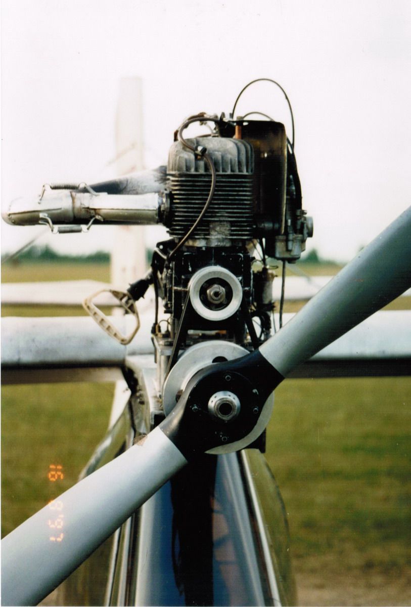

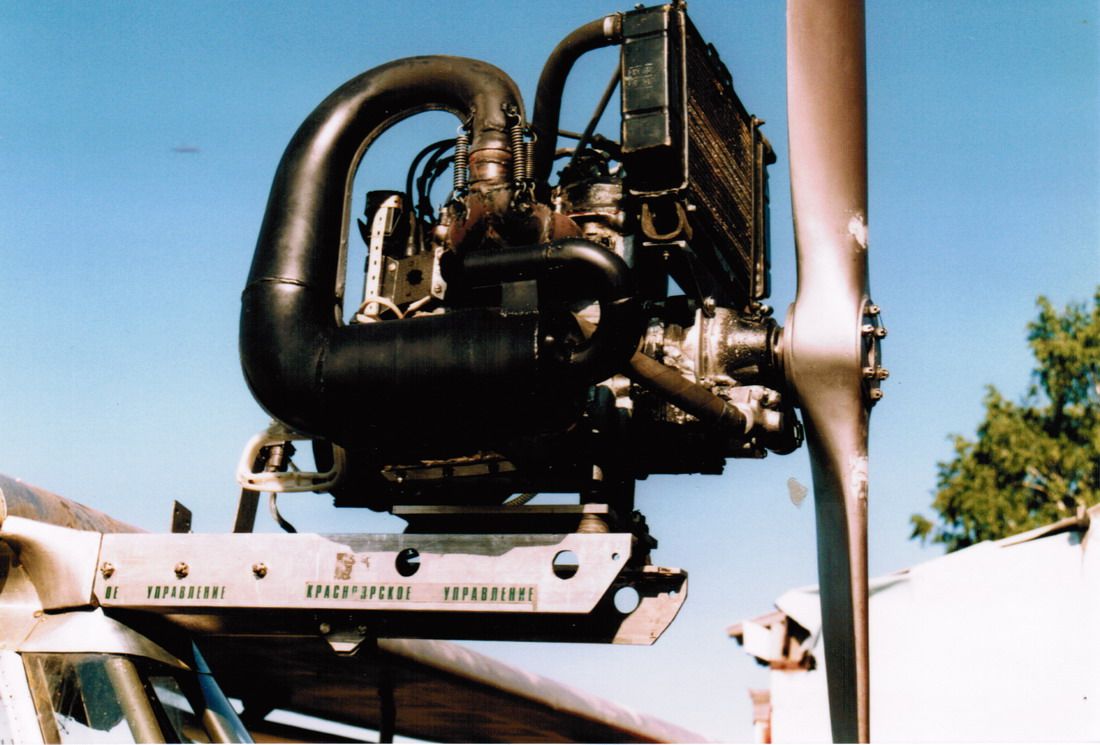

Двигатели стояли самые разные.
Сначала Буран.
Потом ХБР (ИЖ-Мотив)-"Хочу Быть Ротаксом".
И т.п.

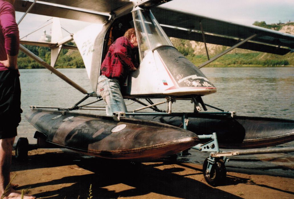

На поплавках летал на Енисее с плохоньким Бураном.
Пока не бултыхнулся.
Что-то зацепил поплавком на посадке...
Вроде обошлось.

По тормозам посмотреть не получится. Самолет был продан. Новый владелец его разобрал на предмет модернизации, и, насколько мне известно, складировал все где-то в гараже и уже несколько лет не может приступить к работам. А поплавки пластиковые самодельные клеились Плешановым В, Федоруком Р. и Белоусовым С. Роман Федорук бывает на форуме.
поплавочки то однако хороше зделаны.хороше бы пообщаться с их создателями 🙂 :~)

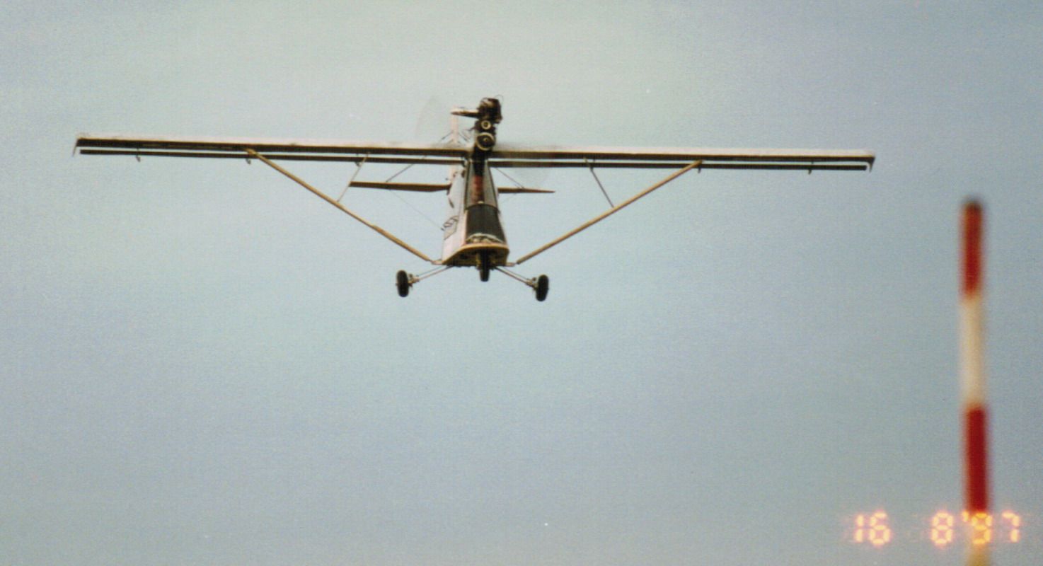

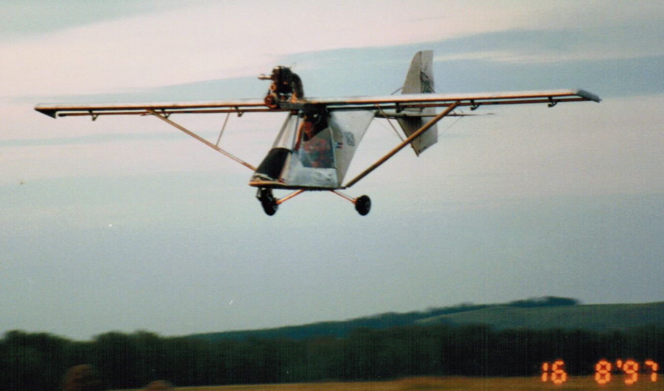

Ну и конечно - полеты.
    87,1 КБ · Просмотры: 293
    91,5 КБ · Просмотры: 298
    86,5 КБ · Просмотры: 289
Здорово летал этот самолет.

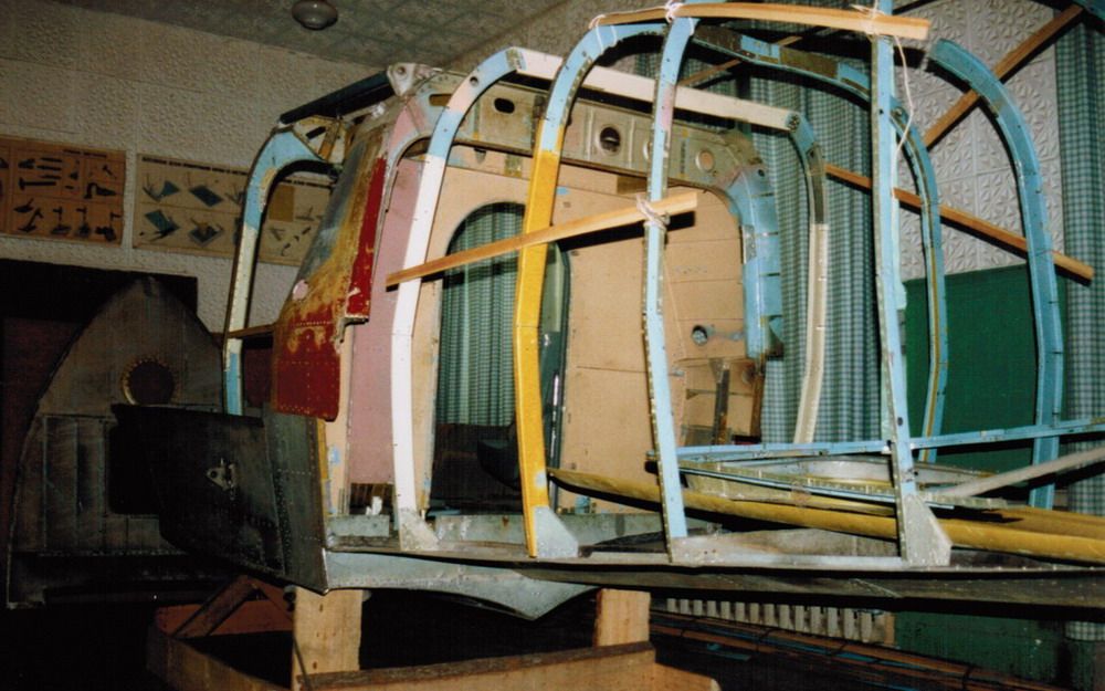

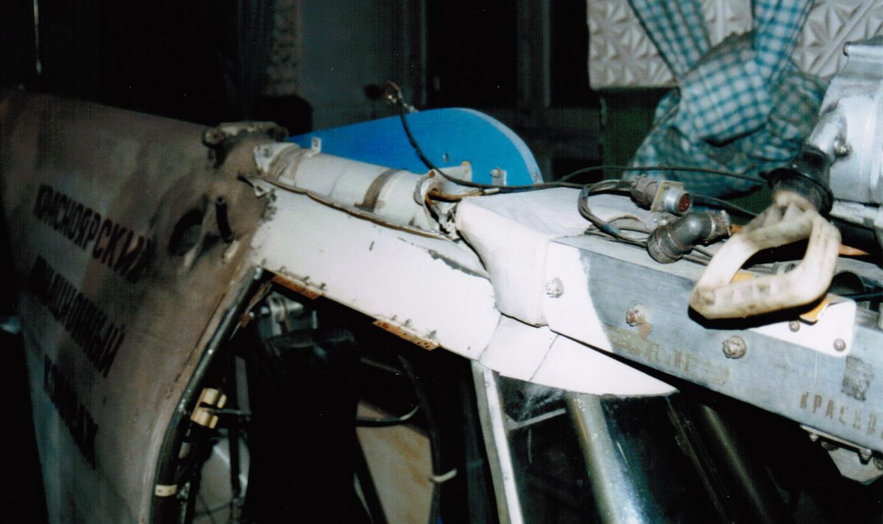

Подготовили к облету.

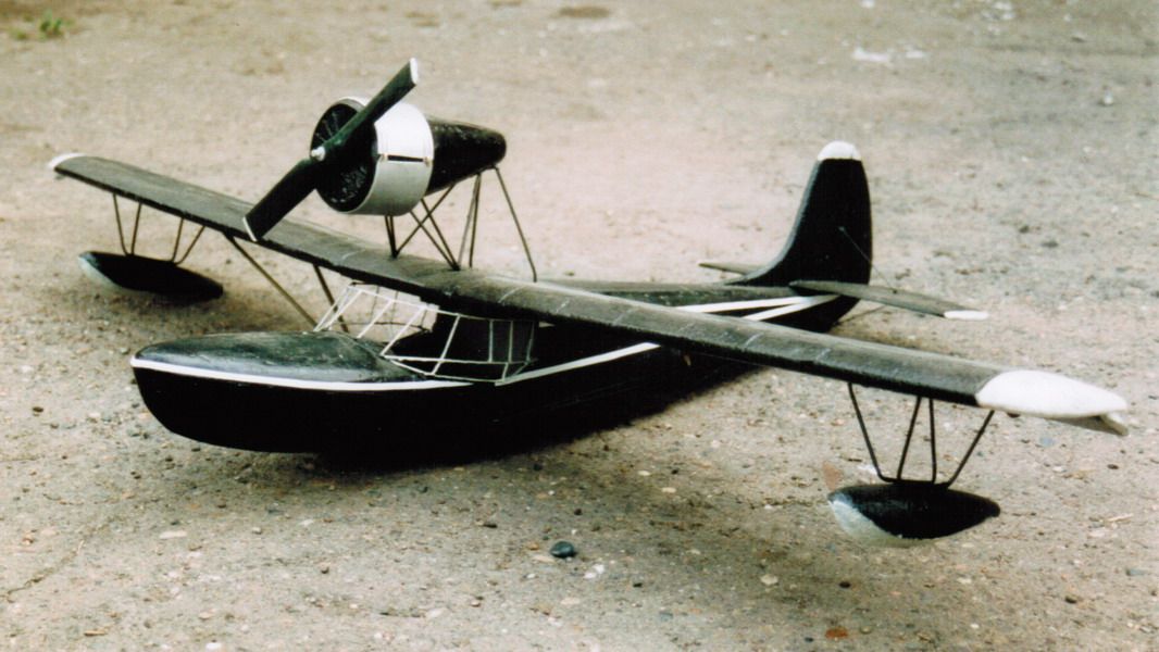

Но это не единственный самолет Виталия.
Однажды задумал он и сотоварищи сделать гидросамолет.
Вот модель.
    96,8 КБ · Просмотры: 284

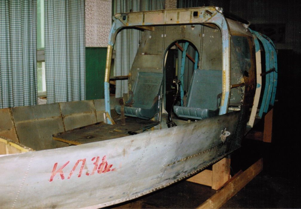

Основание - лодка "Прогрес".
Крылья - нижние от Ан-2.
Хвостовое оперение - Як-12.
Двигатель либо М-11, либо М-14.
Расклепали фюзеляж от Ан-2.
И пошла работа...
    100,7 КБ · Просмотры: 272
    107,6 КБ · Просмотры: 269

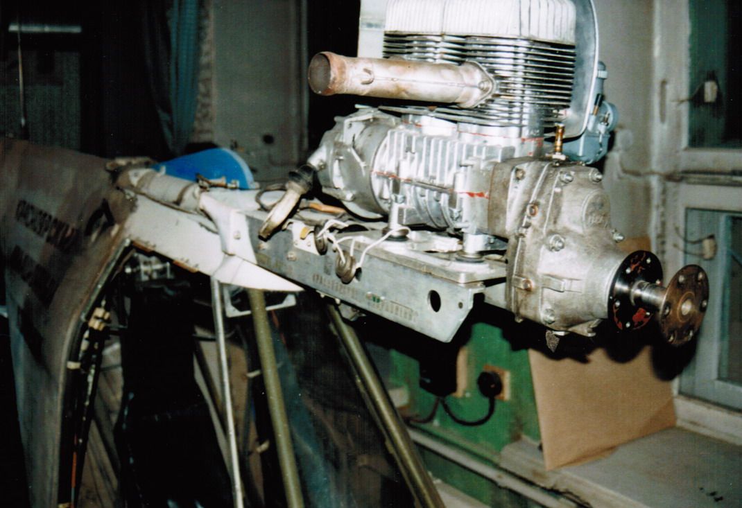

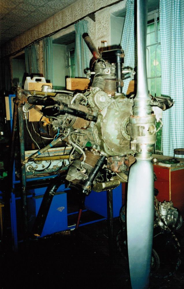

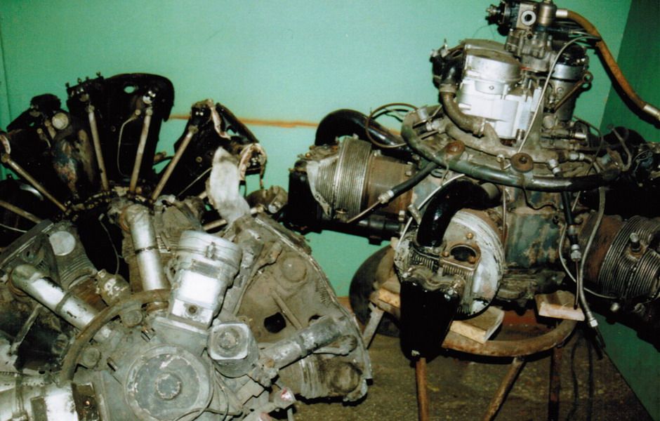

Двигатели.
    100,9 КБ · Просмотры: 286
    110,2 КБ · Просмотры: 267
Но, к сожалени, на каком-то этапе работа застопорилась и железо сдали в металлолом.
Самолет не родился.

это уже здоровенный самолетище получается 🙂
