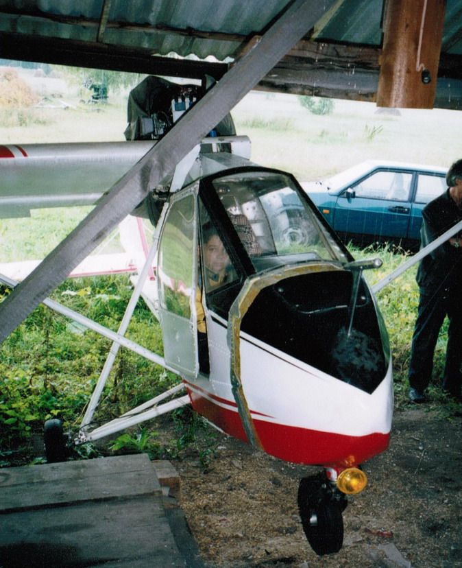

Но было и такое. При мне.
Полет с пустыми баками.
Летели Сергей Перфильев и Письман Саша.
Залетались и забыли про бензин.
Посадка на вспаханное поле около Установо.
Т.к.угол стояночный самолета небольшой (это часто приводило к поломке задней опоры), посадка на хвостовое колесо, потом "хлыстом" на передние опоры, их сносит и полный капот.
К счастью ни кто не пострадал, да и поломок оказалось мало.

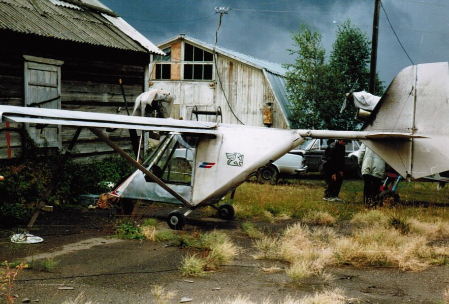

Пока не спалили крылья и оперение.
Случай совсем банальный.
Варили рядом с разобранным аппаратом, накрытым чехлом. ЗАкончили и вышли из комнаты. Видать окалина или искра. Вернулись уже на пожар. Жалко.

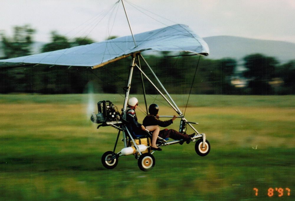

    104,1 КБ · Просмотры: 294

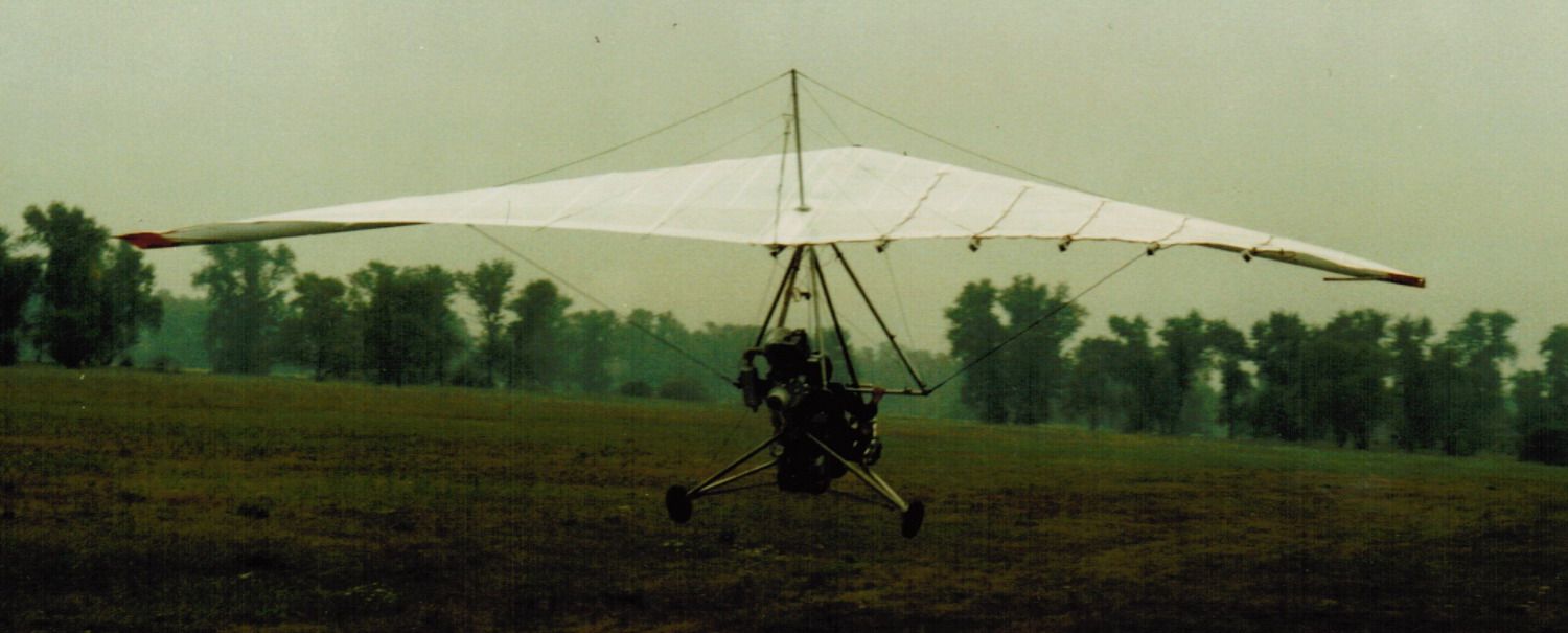

Дельтапланы, выпускаемые "Арей" имели самолетное управление передним колесом и РУД на сидении.
    110,5 КБ · Просмотры: 292
    78,4 КБ · Просмотры: 281
    95,4 КБ · Просмотры: 292

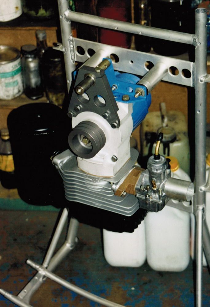

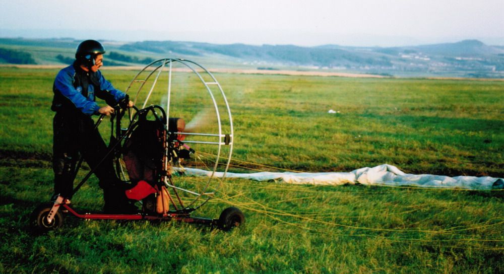

Парамоторы "Татуш" - отдельная история.
Занимался ими и по сей день занимается (в своей фирме) ПИсьман Александр. Очень упорный и увлеченный человек.
Он первый в СССР сделал парамотор полностью из отечественных деталей.
Сначала на базе двигателя от мотоцикла "Восход", потом - ИЖ-Юпитер.
Вот первое представление москвичам его аппарата в Тушино.
    109,2 КБ · Просмотры: 282
Конечно наши двигатели - это наши двигатели.
Но и цена была прилично меньше. А паромоторы нормально летали.
Потом его инициативу подхватили в Москве и т.д.

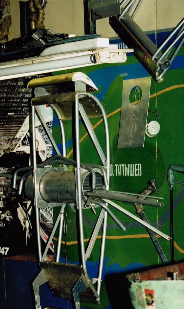

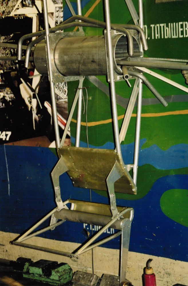

У "Арей" были и свои проекты самолетов.
Первый - фюзеляж типа Авиатики, двухместный подкосный высокоплан с предкрылком.
Жалко фото у меня - по частям. В сборе я его не видел.
Фюзеляж.
    89,2 КБ · Просмотры: 311
    97,1 КБ · Просмотры: 274
    90,1 КБ · Просмотры: 283

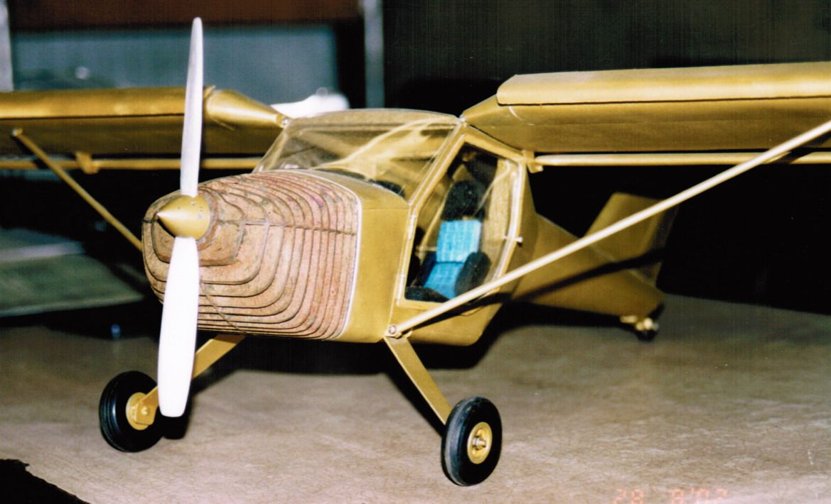

Разрабатывался и второй проект - посолиднее.
Но, по моему-та же участь.
Это модель.
Думаю я не нарушил авторские права. 🙂

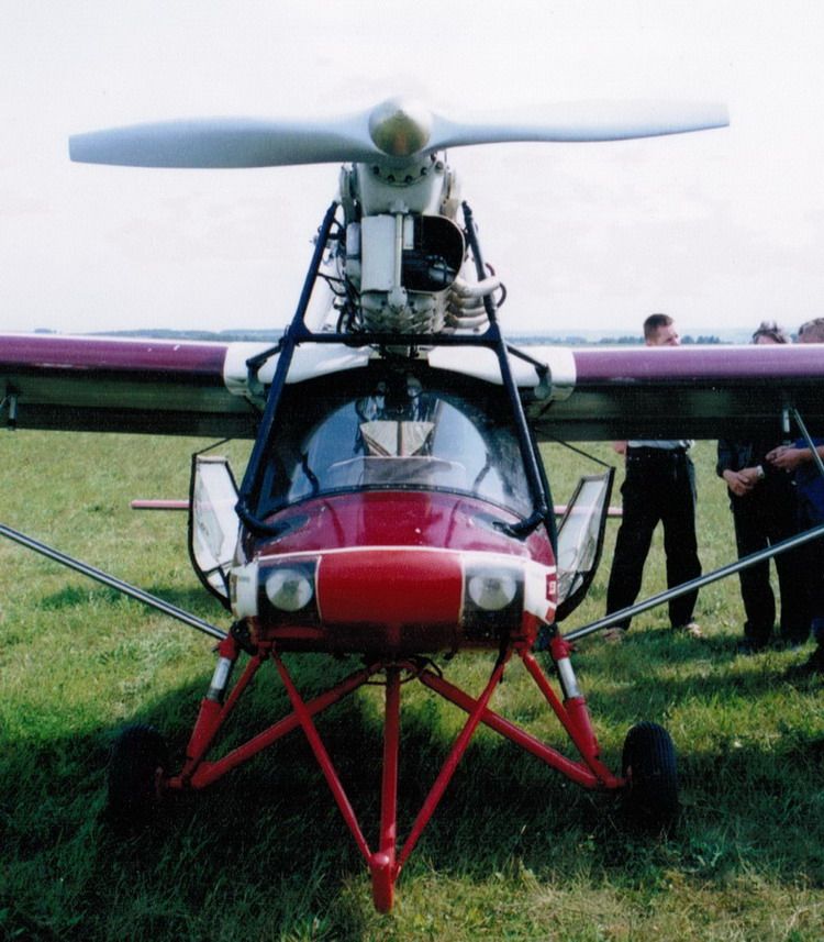

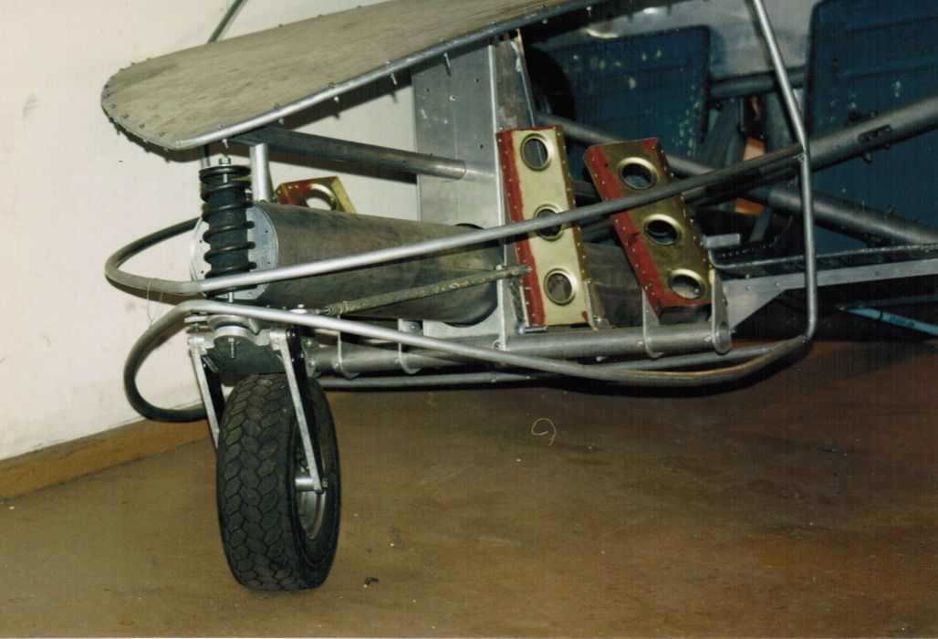

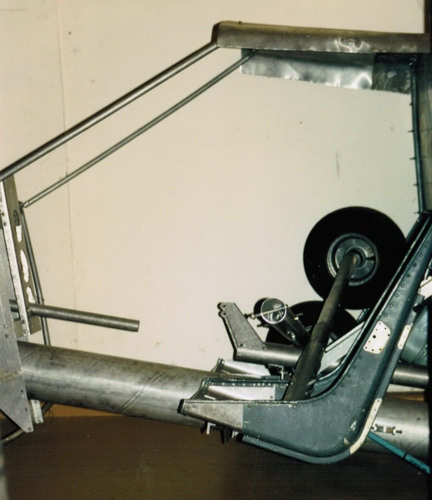

Одноместный самолет Виталия Плешанова.
Мне очень понравился.
Крылья-усиленные элероны от Ан-2.
Усиление сделано достаточно просто:
Расклепывается обшивка вдоль полок лонжерона. Между полками и обшивкой вставляется полоса Д16Т, сечение примерно 2ммх20мм. По старым отверстиям зпросверливается иаклепывается.
У корня пару нервюр зашивают до хвостика листом. Там установлен бензобак.
    105,4 КБ · Просмотры: 321
    105,5 КБ · Просмотры: 314
    94,1 КБ · Просмотры: 312
Подвесные зависающие элероны по всему размаху с противофлаттерными грузами.
