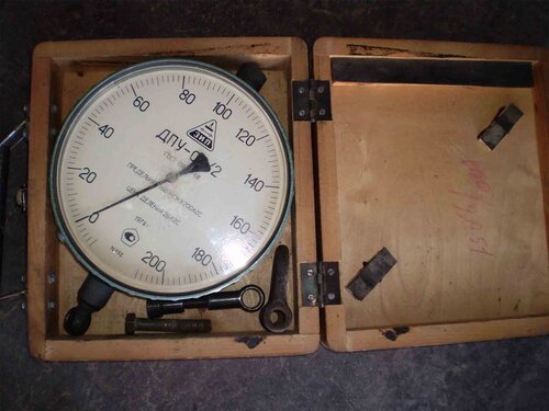

Чтобы  определить  на  сколько  хорошо  или  плохо  работает  винтомоторная  установка ( ВМУ )  -  полезно  бывает  измерить  статическую  тягу.  ВМУ  с  Бураном  должна  давать 100 - 110  кг  тяги  на  стопе.  Если  меньше 100 кг - значит  есть  какойто  косяк  с  мотором  или  винтом.
Для  измерения  статической  тяги  нужен  примерно  такой  динамометр :

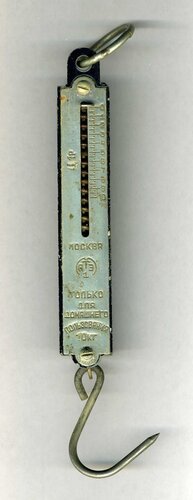

Если  он  недоступен  можно  применить  к  примеру  самодельный  пружинный  динамометр -  устроенный  примерно  как  пружинный  безмен.  Только  -  большой  с  пружиной  из  автомобильной  подвески.  Тарируют  его  -  подвешивая  грузы  известной  массы. ( пудовые  гири  -  блины  от  штанги -  мешки  с  песком  взвешенные  на  напольных  весах   и т. п. )
Пружинный  безмен  устройство  которого  можно  взять  за  образец :
«безмен»
