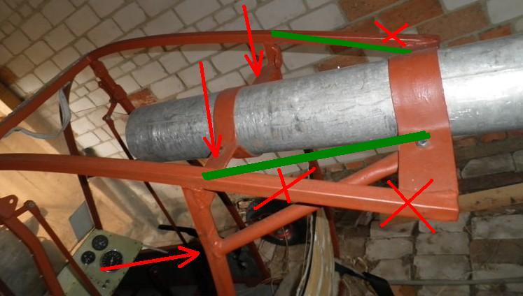

Фюзеляж с металических трубок 20Х20мм. все крепления привареные надежно поскольку сам хороший сварщик, ланжерон сплошная доска без сучков темболее двух ланжеронное крыло, пригал по нервюре она выдержевает меня (70кг.), подкос диаметр 40мм. точаные, слоя в древесины ровные, без дефектов. Крепление на подкосах полоса дюралевая толщиной 6мм.
1 крепление хвост. балки - если крепите через хомуты необходимо заполнить внутреннюю полость в местах обжатия для придания жёсткости + сквозной штифт через хомут .
2 подкосы - вряд ли они подломятся в середине  но вот в местах крепления сквозными болтами ???(я бы задублировал тросами)
3 винт - тут я думаю понятно.
4 стойки - то,что подломится рессора я сильно сомневаюсь! но вот место крепления к фюзеляжу ? какая площадь касания приличный рычаг получается !
5 нет опыта !!! это ни есть хорошо хотя братья Райт тоже первыми были!
но в общем молодцы энергии и желания хоть отбавляй а это есть ХОРОШО !
P.S. здесь приличные люди! всё правильно подскажут,  только фотки выкладывайте . ещё вес интересен !
Узлы крепления крыла нужно связать с балкой,это будет хребет всей конструкции, Хвостовое оперение оставьте пока,не жгите-у Вас там дров немеряно. Для бязи купите лак НЦ 222. Подкосы в топку,неровён час-крылья загнуться.

хвостовую балку немогу связать з передними ланжеронами так как достаю головой, буду ставить розкосы снизу до ценра балки. А лак НЦ 222 и емалита здесь нигде немогу найти, есть только лак капон, он ткань тянет и недорогой. Звонил в Харьков за емалит, там цена 120гривень за литр, а капон в нас 30-40 гривень за литр.
Жалко потраченного времени и труда, но многое нужно переделывать. Не касаясь всего остального, крепление хвостовой балки переделать однозначно. Красными стелками помечены области, которые от нагрузки будут деформироваться.  Для того, что бы дать совет как изменить конструкцию, нужно фото силовой части фюзеляжа с указанием сечений элементов.

буду устанавлевать з нижней части фюзеляжа к центру балки подкосы или ростяжки.

Мужику респект конечно.Россия на таких держится которые ни смотря ни на что делают во что бы то ни стало.Но хорошо если конструкция разложится на пробежках, а если (не дай бог) на подлёте.Согласен с M.Gennadij крепление хвостовой балки под бооольшим вопросом. Подкосы крыла желательно соединить у фюзеля в одной точке(я так думаю) что бы образовать треугольник.Фоток узлов мало может и ещё косячки есть.

Крепление  трубы  однозначно  не  годится.    Наверно  мало  информации  у  Вас  было  Андрей.  Но  вообщем  все  поправимо.  Вместо  Ваших  хомутов  ставится  сварная  рама  по  типу  шпангоута  ,  задняя  так  же  и  между  ними  пара  распорок  как  показали  ранее  Вам.  Подкосы  под  балку  просто  необходимы.
