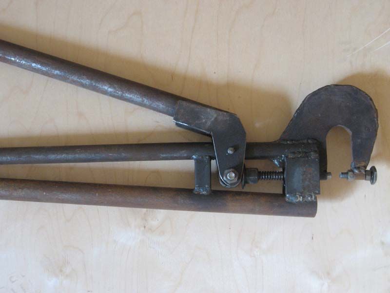

Думаю многим в процессе постройки своих летательных аппаратов пришлось делать кучу всякого инструмента и другой приспособы и оснастки. Для желающих поделиться своими инструментами эта тема.

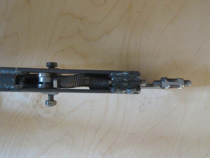

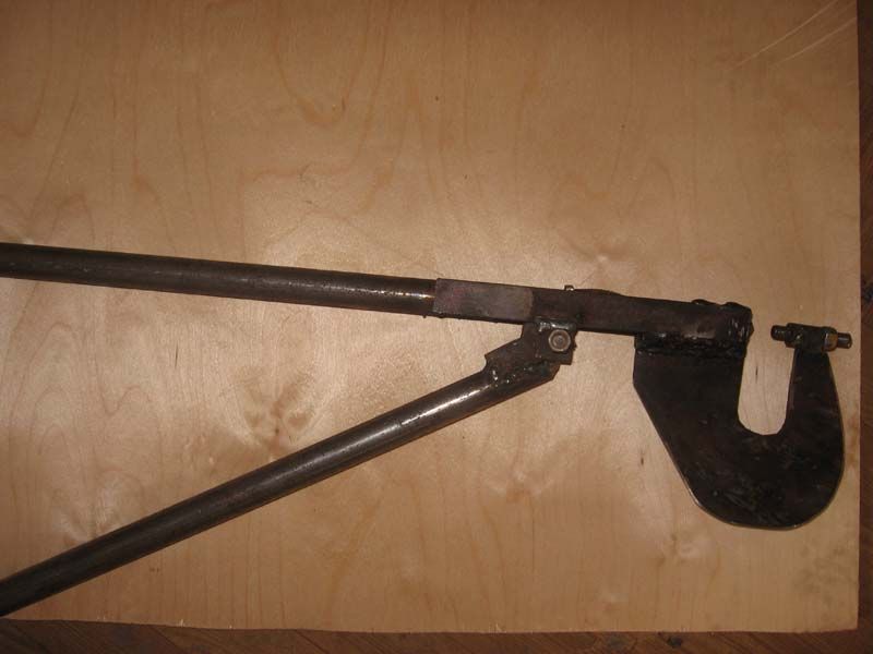

Дошло дело до клепки и пришлось делать вспомогательный инструмент, для продавливания углублений под потайные заклепки и для их клепания в доступных местах . Из Америки ждать долго поэтому решил обойтись подручными средствами.  С виду инструмент неказистый но свою работу выполняет на твердую 4.  При изготовлении обошлись только сверлильным станком, болгаркой и сваркой. Если у кого есть нужда пользуйтесь , для собратьев не жалко. 🙂
    40 КБ · Просмотры: 779
Ну а это заклепочник. Трех миллиметровую заклепку давит достаточно легко.
    36,1 КБ · Просмотры: 1.004
На изготовление одного образца ушло около двух часов . А из штатов пришлось бы ждать пусть и красивый инструмент но недели три наверное.

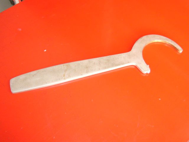

У меня масса самодельного инструмента.Но не общего назначения( его проще купить) а того который купить нельзя. Знаю что купить конечно можно все, но частенько заводской инструмент не устраивает по каким-то причинам. Когда я работал на ремонте ЯКов я сделал вот такую штуковину чтобы рассупонивать клапона на М14П. Работает великолепно.
    26,7 КБ · Просмотры: 691

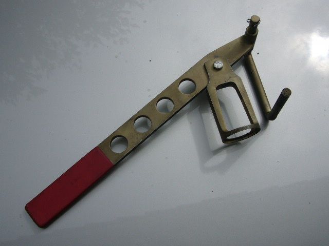

А это ключ для гаек патрубка цилиндра. Можно конечно было бы пользоваться штатным из набора, но при приличном ремонте эти гайки анодируются или даже хромируются, а штатный ключ срывается и оставляет царапины. Мой не срывается.А поверхность соприкосновения я обмеднил для мягкости. Надо бы патент оформить..

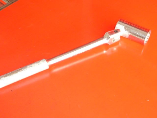

Простенький свечной ключ для М14. Однакож его приятно держать в руке. И это отражается на настроении ;D
    18,7 КБ · Просмотры: 597

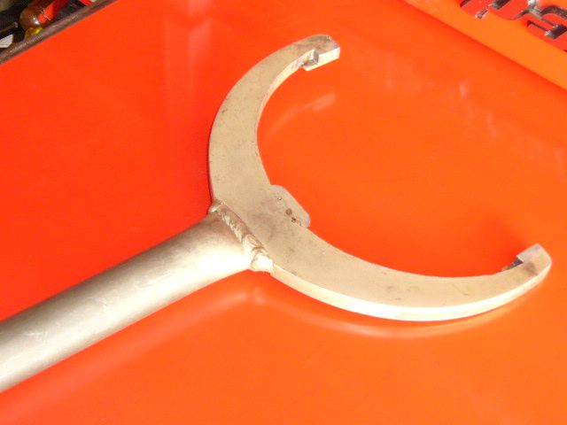

Это ключик для откручивания подшибников на втулке винта Як52. Там тоже трудно штатным инструментом без царапин чего нибудь сделать. Этот же имеет стопора с обеих сторон и садится намертво.
    23,4 КБ · Просмотры: 577

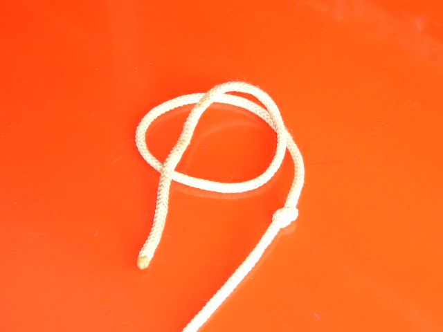

Веревка без которой установить правильно задний подшибник в магнето М9 практически невозможно.
50% папавшихся мне в руки магнето на двигателях после заводского ремонта были раздолбаны исключительно из-за отсутствия вот такого изящного инструмента.ТАм внутренняя часть подшибника должна вставлятся до упора( внешняя и внутренняй части ставятся на ротор и статор отдельно), но недощелкивается и шарики катятся не по положеному месту.

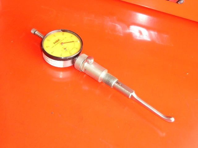

Этой штукой я устанавливаю зажигание. У М14 есть конечно метки на фланце вала винта, но из-за шестеренок очень уж трудно уловить где собственно какой градус.
Мой же инструмент замеряет положение цилиндра через свечное отверстие и отградуирован в градусах от -25 до +8( +8 для воздушного стартера.
Инструмент в сирийном производстве. Правда массовости серии не получается из-за отсутствия наличия массового спроса.. 🙁
Но пару десятков уже продал. 😉
