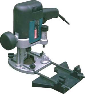

Хороший фрезер ничто незаменит. На нём можно делать множество операций: строгание, копирование, пробирание пазов, сверление, пиление и тд. Благодаря множеству настроек на нём выполняются точные работы Если бы я был перед выбором фрезер или шуруповёрт? - незадумываясь взял бы фрезер. Правда нетот что на картинке.
Мне кажется фрезером будет очень трудно заварачивать гайки, болты и шурупы, коих на самолете намного больше чем пробивных пазов.  🙂
Если иметь дело с деревом часто, то без фрезера не обойтись, а хороший фрезерок makita стоит в районе 300$, но если он будет нужен раз в году, то в доме его держать нет ну никакого смысла. А вот дрелька - это всегда надо 😉
После дрели вторым купленным инструментом был шуруповерт и третьим фрезер. Все работает до сих пор, хотя и не очень часто, но очень давно. Фрезер подобного плана.
Сейчас же проще купить бросовые китайские машинки в крупном магазине. Цены в районе 15-30 $. Для разовой работы не жалко, а может хватить не на один аппарат.
Но кому проще за те же деньги купить ручной инструмент и еще его доработать напильником  😱

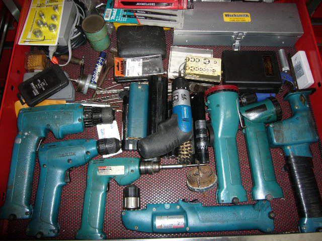

Их у меня есть.Правда им лет по 10+ и по всем показателям включая моральный они все блин устарели. Моральный фактор ещо можно пережить, но вот то что все эти мои Макиты работают на никель-кадмиевых батарейках(а лучше в те времена для дрелей и не пользовали)- я уже терпеть не могу.Н-Кад батарейки имеют сильный саморазряд и каждый раз когда рука тянется к дрели- она оказывается разряженой. Причем литиевых батареек такой формы и размера Макита принципиально не выпускает подталкивая нас все эти старые, абсолютно-работающие, дрели выбросить и купить новые. Это называется маркетинг.  :🙂

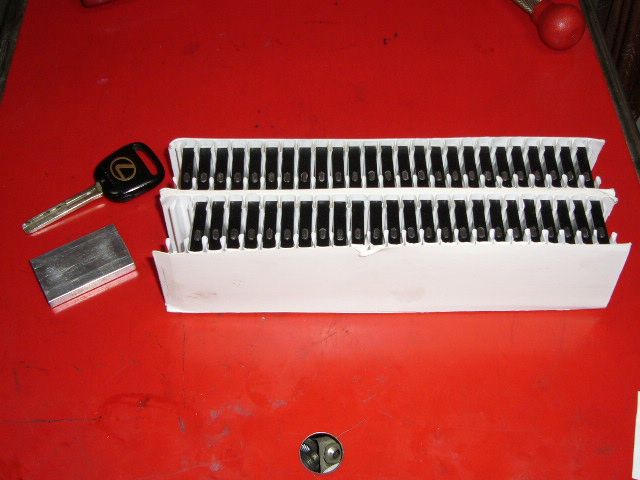

Но "голь на выдумку хитра" 😉
НА Ебее я приобрел литиевые аккумуляторы 3.6В 800мА/ч .Совсем недорого.Их как раз входит 9 штук в корпус старой батареки. Получается 10.8В 2,4А/ч. Очень даже неплохо. И заряд они держат полтора года( во всяком случае так обещают). Пока правда только одну дрель переделал, но скоро возьмусь за остальные.
( Но МетАбу я все равно куплю. Потому что понравилась.😛.)

Дааа, дрелек, канеша, не мало - у меня столько нету ;D У меня один шуруповёрт макитовский и усё, а так весь ручной инструмент 36В 200Гц, но мне фатат 😎
Видели и не такое. А вообще нужная вещь. Главное порядок в мастерской, что бы найти было можно вовремя 😉

Ещё раз убедился Макита класная фирма. У меня почти весь инструмент этой фирмы, хотя работал и Бошем и Девольтом и др. Есть круче есть дешевле, но по соотношению цена-качество Макита лучшая. Насчёт литий ионных батарей скажу следующее: пользовал Метабовский шуруповёрт удобный, мощьный, быстро заряжается, держит заряд, но дорогой и прослужат аккумуляторы не 10 а 2 мах 3 года (новые времена - новый маркетинг ;D)

Лёня как раз думал предложить тебе замену аккумуляторов в дрели а ты и сам додумался . Из опіта там обічно один аккумулятор умирает и разряжает на себя остальные

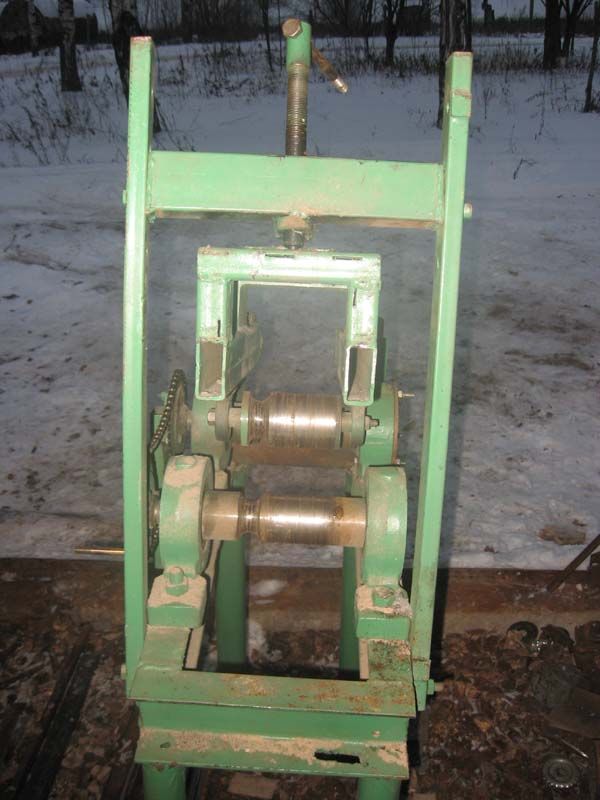

Что то ветка про гибку труб не фурычит, так что попробую сдесь фотки станка выложить покрайней мере в другом ракурсе.

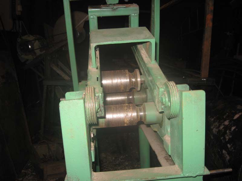

Катает отлично , электропривод специально не стал делать , что бы можно было катать сложные, и двойные  изгибы.
