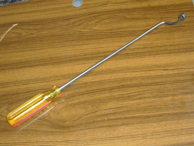

Вот такой длинный загнутый ключ на 11 мм. я сделал для того чтобы снимать компрессор с Як 52. Если использовать шатный инструмент, то надо снимать много лишнего сначала прежде чем доберешся до одной единственной гайки, которая и тормазит процесс. С этим ключем ту гайку можно достать ничего предварительно не снимая. Экономия времени- примерно пол-дня.

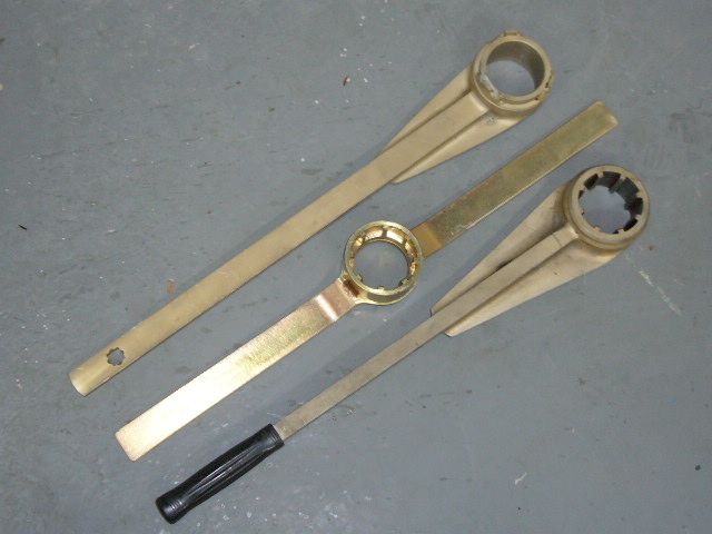

Три ключа для двигателей АИ14 и М14Б. Крайние для затяжки гайки вала винта, а средний чтобы просто двигатель прокручивать если на нем пропеллера нет.

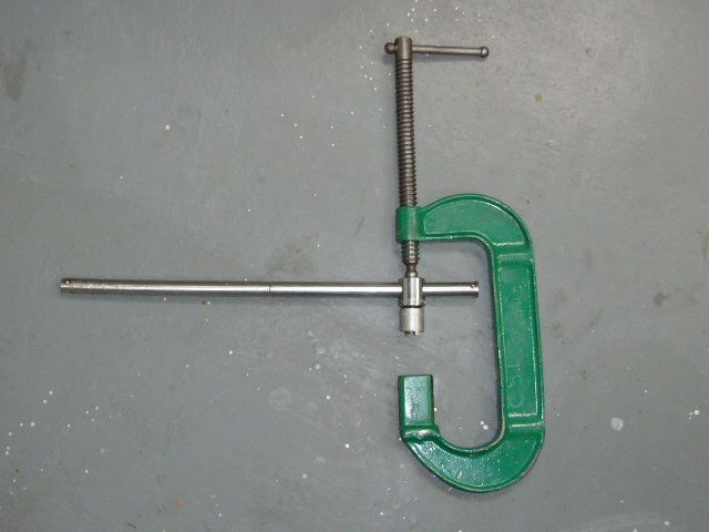

А эта штука абсолютно необходима для ремонта компрессора ЯК52. Компрессор имеет неправильную, по моему мнению, конструкцию и при пользовании двигателя на высоких обаротах( при пилотаже) перестает работаь из-за перегрева и масленого голодания. Открутить клапан первой ступени обычным инструментом практически невозможно. ГАйка со шлицами  срывается. Я ставлю поршень в эту струбцину и зажимаю вороток с головкой плотно к нему. Важно сорвать гайку  хоть на пол-оборота. Потом уже можно откручивать ее и без струбцины.

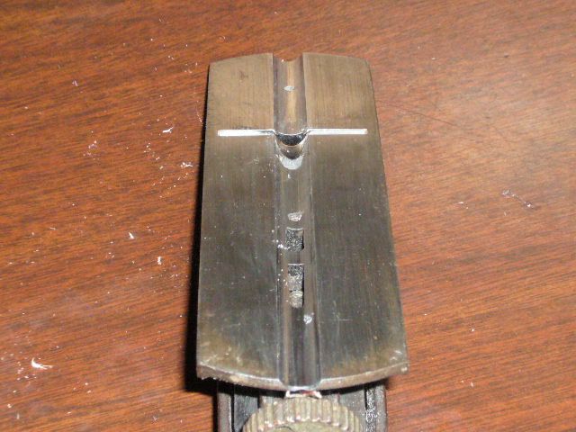

Вчера, в  процессе изготовления стрингиров для фюзеляжа Каба обнаружил что это довольно затруднительное занятие- выстругивать наружнюю сторону стрингера полукругом. Можно конечно потратить сотню -другую у.е и купить ротор с фрезой нужного профиля, но как то жаба давит тратить столько ради единичной работы. :🙂 Взял рубанок, прошел "болгаркой" по центру, выровнял круглым напильником , переточил нож. Потратил час-полтора. Прострогал все стрингиры за полчаса. КАчество идеальное.
Хотя конечно переделать деревянный рубанок было бы проще. Но где ж его в наше время найдешь? :-/
    53,6 КБ · Просмотры: 450
Эта штука называется калевочник. На амазоне всякого плотницкого добра ценой до $100 завались.  😱
