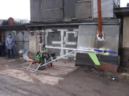

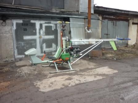

Закончили испытания самодельного вертолета. Сразу бы хотелось отдать должное форуму, без информации от форума, многое было бы по-другому.Очень иного информации, при строительстве вертолета, почерпнул из ветки Константина (Gimkrac)- спасибо!.
С середины сентября по 3 декабря вертолет налетал 13 часов (12 ч 51 мин). При создании машины ставились две задачи:
-проверка свопадения терии и практики (многие узлы и детали изготовлены по "простым технологиям" и "простых материалов"
Вторая задача-научить конструктора, к зиме (полярной ночи) висеть.
Что получилось по первой задаче покажет проверка-вертолет разобран для проведения дефектоскопии.
со второй задачей машина справилась-конструктор может устойчиво висеть ( летать пока не могу).
Взлетный вес вертолета 240-250 кг
вес пустого -142 кг
диаметр винта- 5,26
двигатель R-503 (50 л.с.)
обороты винта на висении 694 об/мин
угол установки лопасти на висении 6,5-7 град
лопасти самодельные-деревянно-пластиковые (ткань Т-25 смола "20"+М-4))
вес лопасти 4500 г
центробежная сила в узле навескидо 3000 кгс
диаметр хвостового винта- 820 мм
Расход топлива на висении ("как мерин") при горизонтальных полетах расход резко снижается на 18 мин -5 литров 92 бензина.

Вот Так вот ! Захотел - сделал !
Можно более детально о редукторе(ах), автомате перекоса  ?
как себе ведет в горизонтальном полете ? нет ли вимбраций ?....и т.п.
Просто восхищает !  Хорошая  большая  работа.  Одно  напрягает как он  так  смело  вокруг  труб на испытаниях, пожалуста аккуратней, успехов и удачных полётов. +5 🙂
   Я хоть и не вертолетчик ... но поразило ....
по моему авторы попали в ..золотое.. сечение
   такое устойчивое висение вне зоны подушки ... запас мощности ... условная простота компоновки (хотя какая простота на вертолете) ....
   по сравнению с АК1-3 и им подобным = небо и земля ....
