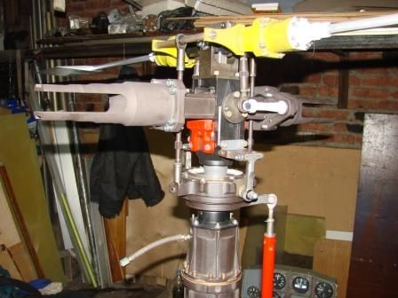

Основная идея конструкции- изготовить аппарат без резонансных частот и с большими моментами инерции, по всем осям. Поэтому пошли по наиболее простому пути: тяжелый (сравнительно) аппарат при минимальных размерах. Все детали стояка выполнены из стали 30ХГСА , 40Х, и обычной  Ст.45. Термообработка для всех деталей (по причине усталостной прочности и не знания точных значений нагрузок, за исключением главного вала) - улучшение, только отпуск 450-500 градусов. Некоторые детали имеют высокотемпературную нормализацию ( ...970 град). Поверхность для всех "главных деталей" 9 класс (шлифовка  брусками 2000 затем полировка)

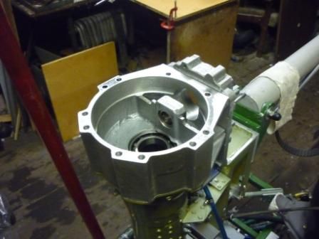

По поводу редукторов -их два: главный конический -от мотоцикла Урал или Днепр передаточное 4.62. Второй появился уже после того как вертолет был готов. Прямозубый передаточное 1,17.Дело в том, что изначально винт имел вращение против часовой стрелки, а  ситема управления выполнена по дельталетному (нос влево -правая педаль), когда пилот сел и начел рассказывать как вести себя в воздухе, я понял, что на первых метрах высоты пилот  разложит вертолет, пришлось уже почти готовую машину перекомпоновывать. Но редуктор еще служит и для уменьшение вероятности резонанса хвостовой балки и двигателя. Передаточное отношения ремня, с начало, было 1:2. Теперь передаточное отношение (24 и 36 зубьев). Все корпуса редукторов отливались в гаражной печке. Отрабатывали технологии, к примеру -корпусов главного редуктора отлили 24 шт и только 25 и26 отливки пошли в работу. Не устраивало в отливках все: пористость, рыхлоты, крупное зерно и т.д. Для улучшения качества обработки добавляли цинк. Титановую стружку бросали в сплав, вроде как с ней сплав лучше.

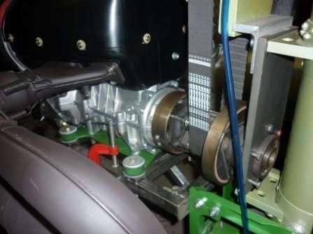

По поводу мотора: вертолет проектировался под Днепр-16 с поршнями от десятки. Из-за отсутствия некоторых запчастей, заменили двигатель на самодельный четырех цилиндровый двухтактный. Потом, спонсоры купили Ротакс, а четырех цилиндровка была подарена. Ременных редукторов тоже было два. Первые ремни были от ГРМ 16 клапанной жиги 2 шт.
В полете вибраций нет- так говорит пилот, на висении их нет точно, потому, что в могу уже висеть осознано.
Перебрали много вариантов изготовления лопастей. Не буду распыляться: остановились на варианте- деревянный стержень, обмотанный стеклотканью Т-25 на смоле 20+М-4. Хвостовик ПС-4-60. После приклейки хвостовика еще 2 слоя ткани. Температура полимеризации 47-48 град (на солнце) комель лопасти полимеризован при 120 градусах. В носовой части 6 мм груз длиной 1500 мм, перед ним пруток, диаметром 2 мм длиной 1 м.

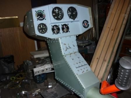

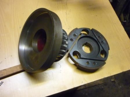

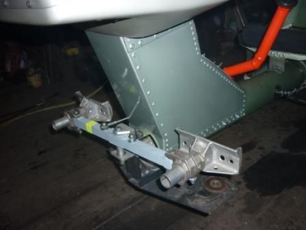

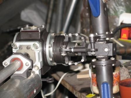

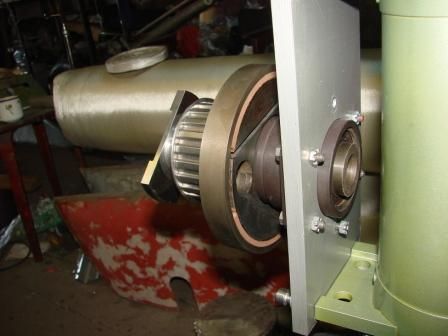

Выкладываю фото я думаю форумчане поймут что на фото и без моих комментариев:
    29,1 КБ · Просмотры: 860
    20,4 КБ · Просмотры: 838
    25,6 КБ · Просмотры: 813
еще фото
    23,6 КБ · Просмотры: 659
    23,4 КБ · Просмотры: 667
    16,9 КБ · Просмотры: 642
еще
    17,6 КБ · Просмотры: 617
    23 КБ · Просмотры: 660

Двигатель. Мотор классный, но вместе с этим и расход, на висении, такой же. Что бы с экономить топливо выбирали дни с сильным ветром- от 7 м до 15 м/сек. (видио  в 15 метровый ветер выложу).К стати на первых двух видио ветер 6-9 метров.
Свечи поменяли через 10 часов, причем отказали сразу все 4 свечи. Мотор, просто не запускался, вкрутили новые свечи и все пошло нормально. МАсло синтетика Статоил (1:70). Почти сразу после первого запуска отказал один из датчиков выхлопных газов. Счетчик моточасов сгорел!!! через 1 ч 20 минут.Теперь после многих регулировок и настроек, мотор и приборы работают.
На восьмом часе испытаний вертолет попал в сильный дождь, пока пилот висел вода не попадала на констркцию, но как только он сел вода залила все что можно. В результате, на следующий день заклинило коррекцию. В результате малых углов установки лопастей мотор выскочил на 8000об/мин (при рабочих 6200-6400). Вот так проверили лопасти на флатер и центробежную силу.
На 10 часе при полетах в сильный снег с перешедший в дождь вода попала в хвостовой редуктор. Шестерни "цепануло" прийдется переделывать.
Так же на десятом часе, с верхнего а затем и с нижнего шкивов слетели ограничительные кольца, ремень стерло на половину (есть видио) но двигатель работал, ремень тянул и вертолет висел без снижения. Благодаря этому сделали вывод и за приводной ремень не боимся (он и по расчету  проходит с запасом). Ремень дюймовый тип Н 560.

На первых запусках сильно грелся вал центробежной муфты... причину нашли когда разобрали узел...вал в подшипниковых опорах я мог прокрутить только гаечным ключем... поставили новые подшипники СКФ...  теперь без проблем.
