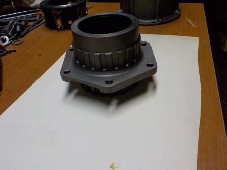

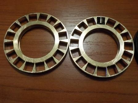

Ну вот, с дефектоскопией закончили и можно приступать к окончательной сборке.Хотя понемногу сборка велась все это время. На сегодняшний день собран стояк с качалкой, предварительно собран главный редуктор и узел центробежной муфты. Остается поставить на "место" мотор и полностью собранный стояк.
Изменений и дополнений в узлах, разобранных для проверки нет, если не считать некоторого облегчения, причем очень осторожного-там где это выполнялось-не более 100 грамм.Единственная деталь, облегчение которой принесет улучшение ее функцийй-это корпус центробежной муфты.Деталь будет лучше охлаждаться за счет двухкратного увеличение поверхности охлаждения.Общее же облегчение составит 2.7 кг.Хотя на взлетном весе это не отразится т.к. будут установлены три новых прибора и защитное стекло.
Будут установлены новые бронзовые сепараторы в упорных подшипниках осевого шарнира (подарок).
А вот смазка всех трущихся частей изменилась. Втулка-качалка вместо МС1000-САТ с молибденом.Базовое масло этой смазки- синтетика.Индекс вязкости-1.Подшипники осевого шарнира- JP1619 (Ренолит).Базовое масло -синтетика.Индекс вязкости -1.Да и все закрытые подшипники JP1619.Смазка главного редуктора 75W90 ЕР.
Изменилась окраска  деталей вертолета- это покрытие  БФ-2, после пескостуйки.
На втором снимке-это корпус центробежной муфты.На третьем -кронштейн сервооси-выполнено отверстие для доступа к оси рычага лопасти и общего шага.
С уважением Евгений
