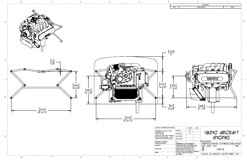

Даже при его "массовости", до цены народного "запорожца" ему будет ой как далеко. Поизучайте для начала цены на Ротаксы, даже не говорю о дугих составляющих (винт, шасси ................) Или в качестве СУ у него будет агрегат от ЗАЗ-968 ?

америкашки из Хонды сделали авиадвигатель бюджетный, для украины, 110л.с. VIKING ENGINE
тут http://www.vikingaircraftengines.com/Technical/Tech.html
Легче Ротакса, меньше габариты. Даже предоставляются чертежи мото-рам для разных ЛА
    31 КБ · Просмотры: 225
