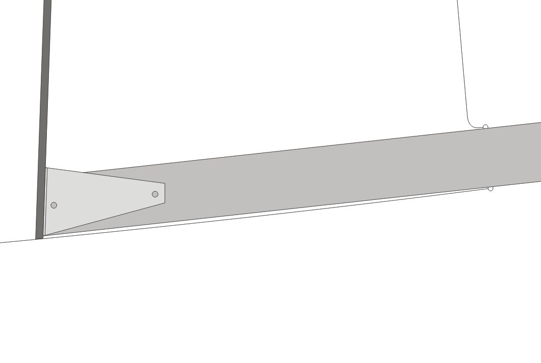

Эскиз крепления Х.Б.
Место где труба входит в фюзеляж - усиленно, и имеет продольные распилы. Снаружи стянуто мощным хомутом. Х.Б. в этом месте обвёрнута листом нержавейки.
