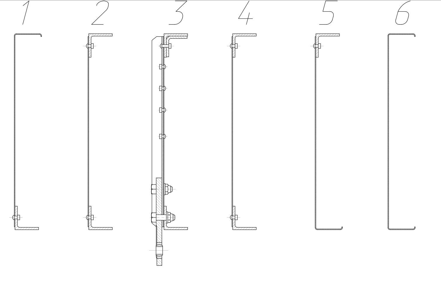

Большая просьба к Юрию Владимировичу ,если есть возможность выложите пожалуйста  хотя-бы несколько фото или чертеж крыла       А 20 ,интересует конструкция лонжерона крыла.
Заранее спасибо!
Спасибо! Мне нужно узнать про верхние и нижние полки лонж. сечение/размер/расположение.
Писал выше по моему предельно ясно а фоток и так много
Р IIIА-15,5% Каркас крыла состоит из одного лонжерона, нервюр и задней стенки.
До лонжерона крыло имеет обшивку из дюралюминия Д16АТ толщиной 0.5 мм,
которая совместно со стенкой лонжерона образует контур, воспринимающий
кручение. За лонжероном крыло имеет тканевую обшивку из термоусадочной
ткани. Крыло имеет крутку ~ 2.6 градуса. Нервюры крыла изготовлены из листа
Д16 толщиной 0.5мм. Лонжерон - сборной конструкции, состоит из стенки,
изготовленной из листа Д16АТ толщиной 0.8 мм, и поясов, изготовленных из
прессованного профиля (уголок Д16чТ). К лонжерону крепится передний узел
навески крыла. Задний узел навески крыла крепится к задней стенке. На
нервюрах NN 1, 5, 9, 13 расположены узлы навески элерона - закрылка
(флаперона). Все узлы изготовлены из листа Д16Т толщиной 4 - 5 мм.
Хорда 1.4
шаг нервюр 300 мм ?
Если что не так, Юрий Владимирович поправит.
Уточняю вопрос: -верхняя полка лонжерона (уголок) с какого расстояния от корня крыла (или от какой нервюры начинается) и нижний уголок до какого расстояния (или до какой нервюры идет) ? Слышал что там как-то хитро сделано...где-то так. :-?
Спасибо за предыдущие ответы!
хитростей  никаких  нет .  полки  и  верхняя  и  нижняя  от  корневой  нервюры  и  до  концевой .  можно  извратиться  и  сделать  переменного  сечения .  но  кроме  трудоемкости  возникнут  еще  кое  какие  вопросы.
хитростейникакихнет .полкииверхняяинижняяоткорневойнервюрыидоконцевой
Хитрости, точнее грамотный инженерный подход, все-таки присутствуют. И автор нам об этом расскажет.
Это сечения лонжерона.
Длина лонжерона 5100 мм. Стенка изготовлена из листа Д16Т 0.8 мм. По всей стенке, с шагом около 150 мм, идут круглые облегчения с отбортовкой диаметром 80 мм. Как полки, применяются уголки Д16Т 25Х25Х2.5 мм.
Сечение 1 идет от корня, до дистанции 900 мм, далее сечение 2 до 2170 мм, потом сечение 3 (в р-оне подкосного узла) до 2700 мм, за ним сечение 4 (идентичное 2-му) до 3600 мм, далее сечение 5 до 4200 мм и от него, до конца, идет сечение 6.

Это значит - делается стенка с отогнутыми полками, которые срезаются  там,где начинаются уголки?

делается стенка с отогнутыми полками, которые срезаютсятам,где начинаются уголки?
Да. Стенка состоит из трех частей. Корневая - с отбортовкой вверху, средняя - без отбортовки, а концевая с двумя отбортовками. Где нужно, там отбортовки срезаются.
