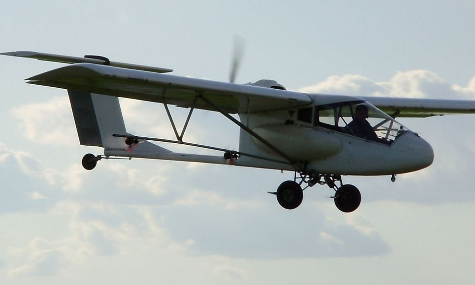

В поддержку темы...
Только это клон.
Больше чем клон ... это развитие... )))
В кабине убраны вертикальные распорки, залезать и сидеть особенно кто позади, несомненно удобно. А как решён вопрос усиления конструкции после такой переделки ? И вопрос по хвостовой балке, диаметр 120, а толщина стенки и марка ? по мануалу похоже не Д16Т. И вроде понятно, но не совсем её крепление.
Также интересно, почему не сделали переднестоечное щасси ?
А также в чём заключается развитие ? Заранее спасибо за ответ.
Ух, столько вопросов...
Попробую по порядку:
           -Это рама безопасности, по аналогии с раллийными машинами, защищает от лобового столкновения и полного капота. Устанавливается на химиках- полезная, скажу вам, штука 🙂
            -Д16Т, стенка 3мм - это на химиках. На спортивных- не знаю, может быть меньше. Крепление - поверьте, надежное.

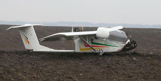

            -а зачем  🙂 ? На Ан-2 тоже не сделали... Шасси с хвостовой опорой более проходимо, лучше подходит для неподготовленных площадок и (сейчас меня закидают) при такой компоновке как на А-20, меньше шансов довести до полного капота. А вот СН-701, Авиатику, Бекас - запросто. Представьте в такой ситуации, как на фото, самолет с носовой опорой- её как минимум, уже бы не было.(тьфу-тьфу-тьфу)

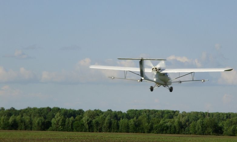

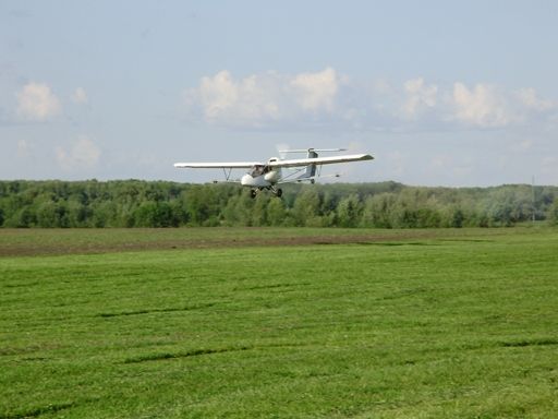

Оперативно! Большое Спасибо  🙂  А изображений нет ?
Делал все монтажи в кабине, вертикальных распорок не помню, только горизонтальные! :-?
расскажите про ВАШ самолет
Двигатель-Ротакс 582, радиатор от "Оки" (наверное зря), в кабине много дополнительных "прибамбасов",не очень нужных в жизни. ;D
Меня  на этом самолёте только катали несколько раз, да порулить дали маленько... Успел  вот заметить,что самолёт тихоходный, всё норовит вверх лезть, балансируется на малой скорости,либо триммером на пикирование "прижимать" надо. Обычно летали 100-110 км/ч при оборотах 4200-4400. Возможно, винт не очень подходящий.Разбег-короткий, как и положено, около 50 м.
Подробнее про самолёт здесь:
http://www.reaa.ru/cgi-bin/yabb/YaBB.pl?num=1215457944/240
Только это клон

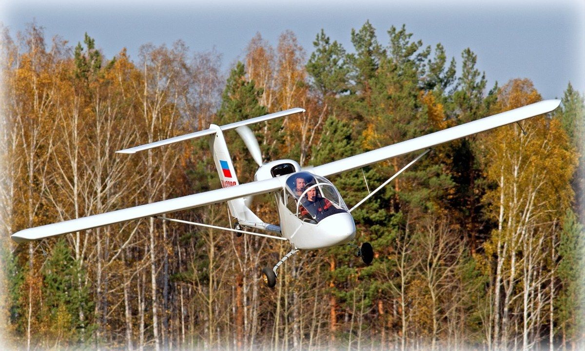

Крыло на сколько укоротили?
Кабина выглядит очень хорошо,и визуально больше за счёт фонаря. Фонарь по болвану обтягивали,или в матрицу?
На РВ просто законцовки или весовые балансиры?
На РВ просто законцовки или весовые балансиры?[/quote]
- крыло 9.6 метров. В перспективе хочу еще меньше- с трудом догоняю Sonex 🙂
- кабина и шире и длиннее (примерно на 400 мм). Педали регулируемые. Сиденья жесткие. Со своим ростом 188 см свободно сижу впереди и сзади. Фонарь выдувал.
- на руле высоты балансиры, угол установки стабилизатора изменен, чтобы меньше пользоваться триммером, т.к диапазон скоростей широкий.
