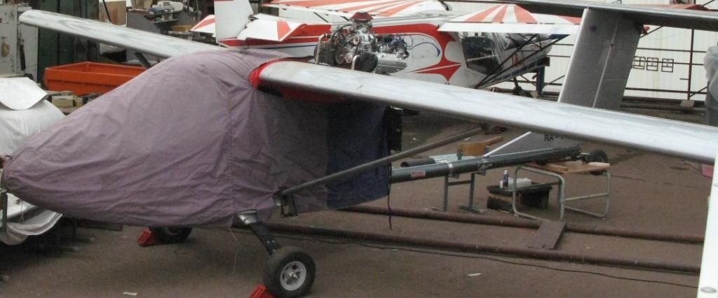

У меня А-20 с Субарой 130 сил, со скоростным, подкосным крылом. Но мечтаю поставить авиационным мотор - Ротакс-912 в 100 л.сил или Лайкоминг О-235 в 116 л.сил..
Хотел бы узнать у главного конструктора - какой предельный вес мотора можно устанавливать. И какая предельная мощность двигателя для А-20, выше которой нет необходимости.
Еще вопрос - Аэропракт не выпускает "амфибийные" лыжи, чтобы на колесах взлетать и на лыжи приземляться.
Если Вы предпочитаете 100сильный Ротакс 130сильному Субару,/какой его вес.? / стало быть, Субару тяжеловат для А-20, не так ли.?! Расскажите, пожалуйста, подробнее. 🙂
Я предпочитаю надежность авиационного мотора, ненадежности автомобильного двигателя. На первое место ставлю "НАДЕЖНОСТЬ", а на второе "ГАРАНТИРОВАННЫЙ РЕСУРС". Определить ресурс б/у автомобильного мотора используемого на самолете - не возможно.
    60,1 КБ · Просмотры: 386
Вывод такой - существует ОПТИМАЛЬНЫЙ мотор для конкретного летательного аппарата, с которым самолет показывает наилучшие характеристики.
Думаю, что для А-20 это РОТАКС-912 в 80 сил, что необходимо и достаточно. Если не так, то на чемпионском АЭРОПРАКТЕ А-20 стоял бы другой двигатель.

Спасибо за фото. Аппарат - красив. :IMHO
А какие ЛТХ у Вашего ЛА сейчас?
В какой номинации/категории FAI АЭРОПРАКТ А-20 тал чемпионом?
Можно ли номер файла FAI  привести, если известен?
