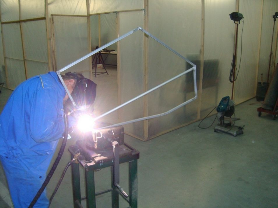

Крыло у нас цельнометаллическое  😡  Но не подсмотренное в Аэропракте  ;D Хотя, лично я, работаю и над этим вопросом  :🙂
Ферма  😱 тоже цельнометаллическая  🙂 Так что, пока всё нормально с самолётом.

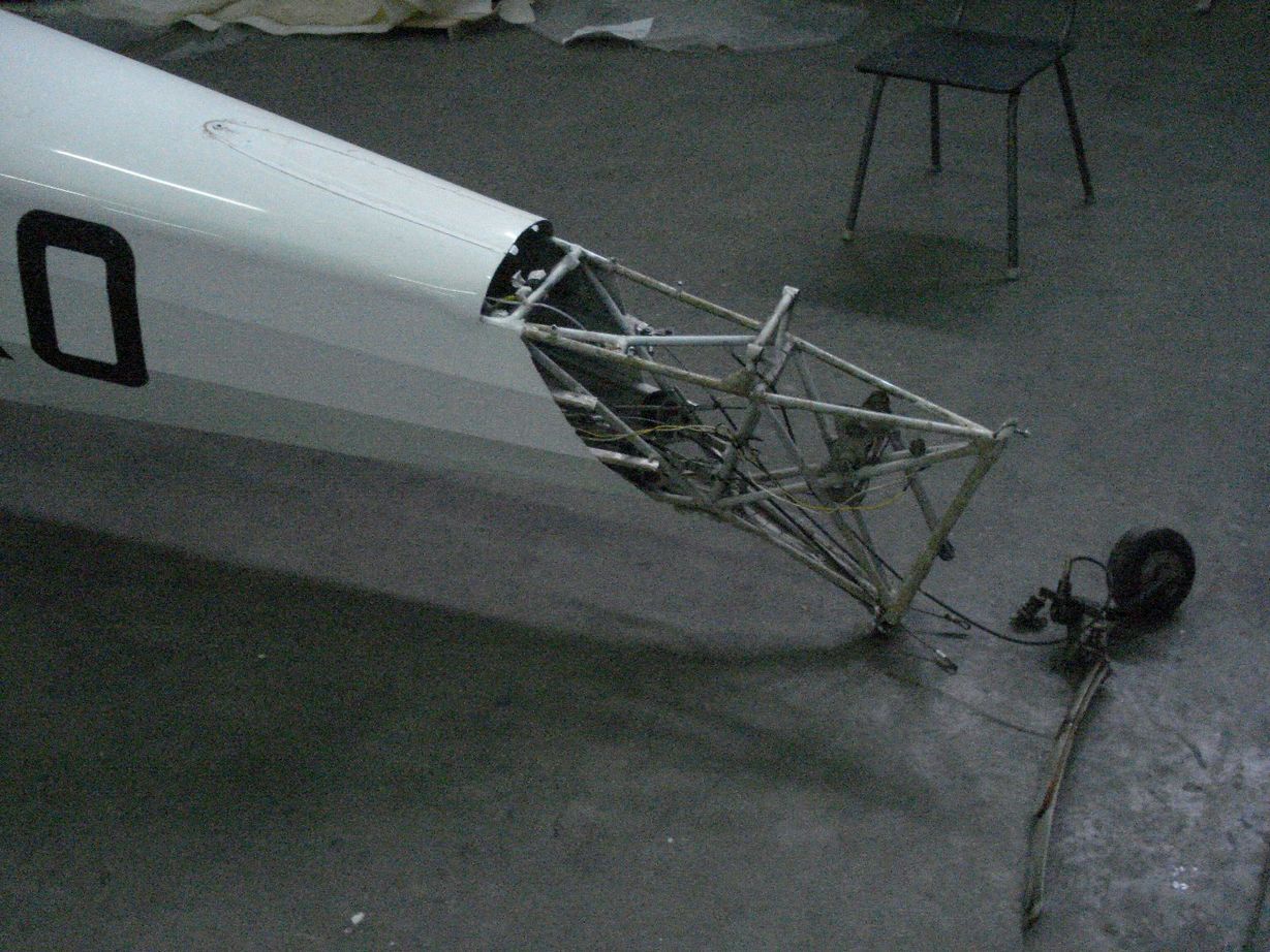

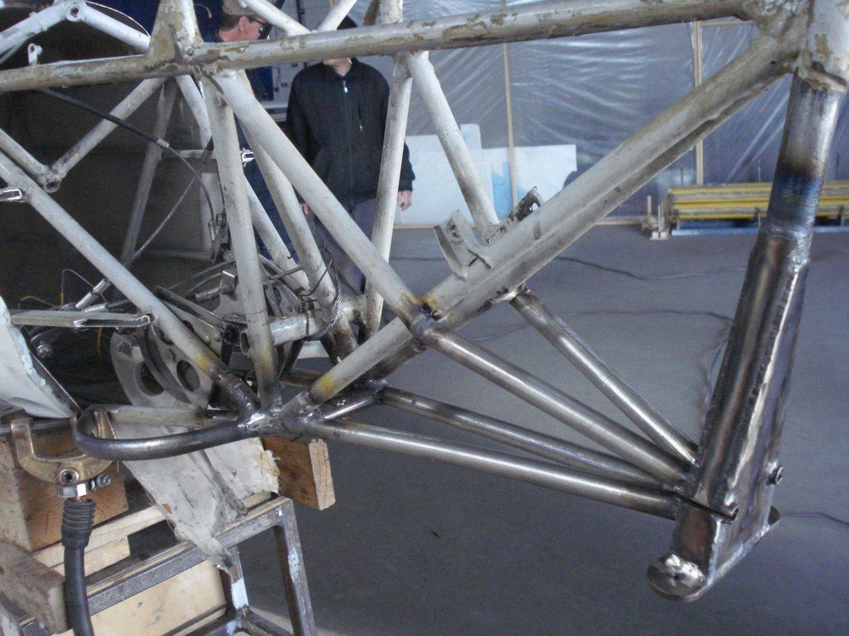

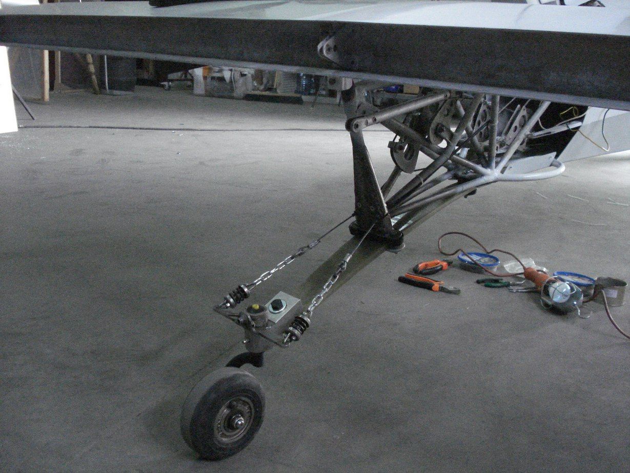

В хвостовой опоре один раз лопнула рессора, замена не вызвала проблем, думаю из за посадки на хвостовое колесо. Вообще на моем ему немного не хватает угла посадки из за нее. Самолет очень летуч и если садиться с нормальным углом на три точки то у него еще большой запас по подьемной силе и скорости и на малейшей неровности козлит, если уменьшать скорость получаешь посадку на хвостовое.
Полетал немного, впечатления двойственные. Очень летучий самолёт с отличной аэродинамикой. Но с цитируемым автором полностью согласен - стояночный угол слишком маленький. зачем рессору приделали на какой-то непонятный треугольный "хрен"? В итоге посадка на нормальной посадочной скорости получается на заднее колесо.
Эргономически конечно полный трэш. Хотя, как я понял, каждый экземпляр неповторим  🙂

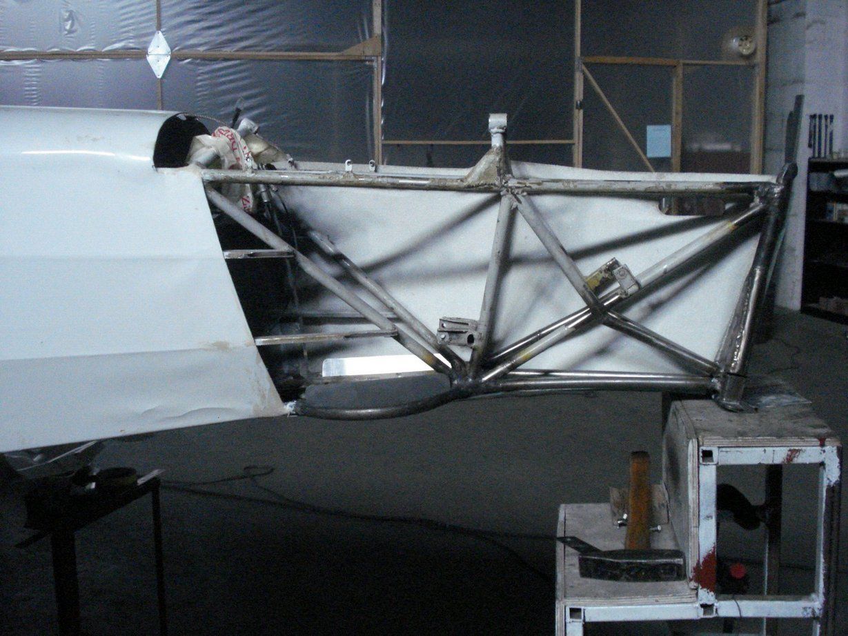

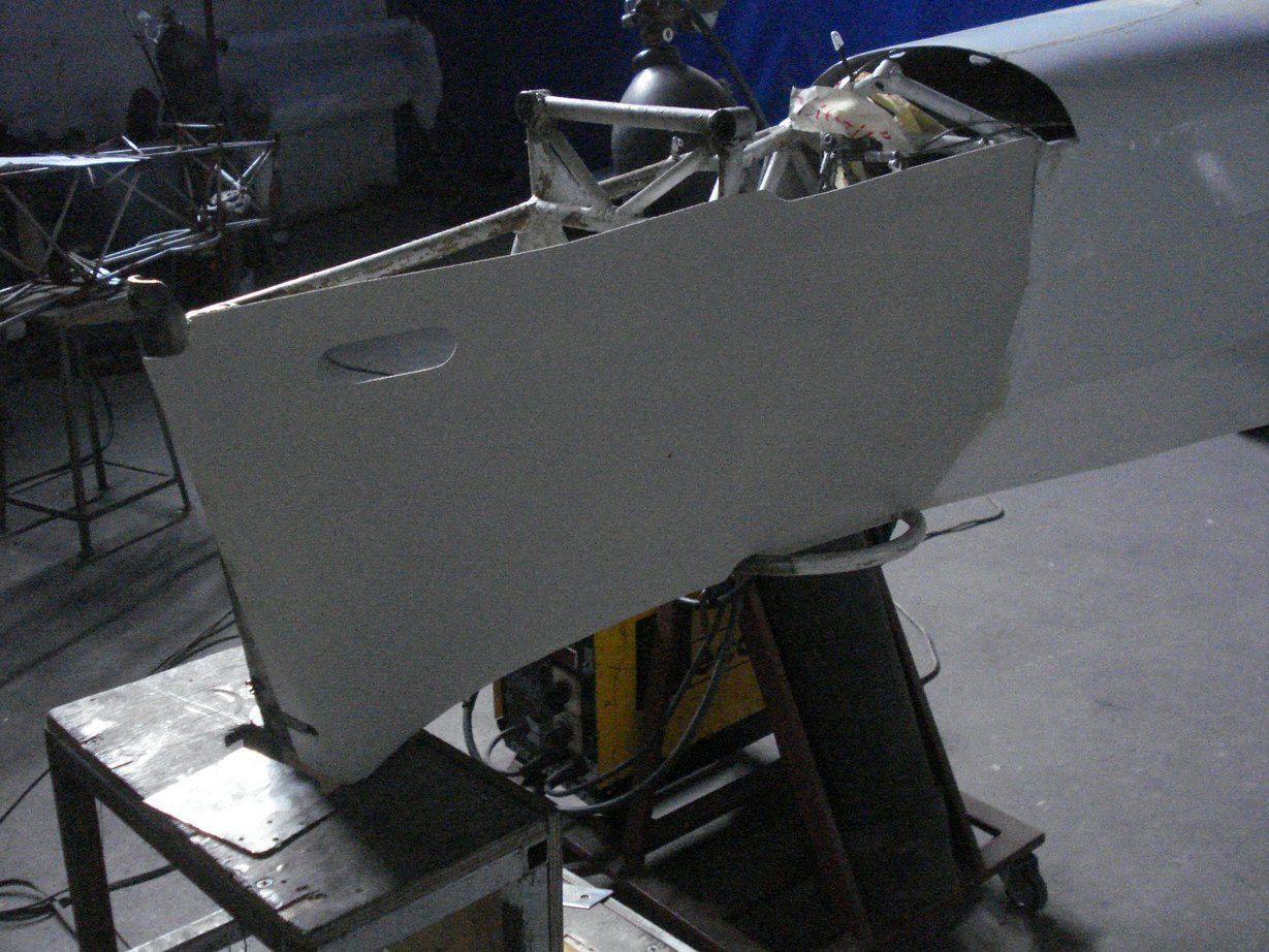

Изначально, данный "треугольник", использовался для установки сцепного устройства для буксировки планера.  😱
В крайних версиях, удалено. И также для увеличения стояночного угла и борьбы с вышеописанной причиной.
Легко переделывается. Параллельно добавляем  два лючка для обслуживания системы управления. Раньше это было затруднительно. Самолёт всё время попадал в руки ... "и так сойдёт"   😡 Да, коню понятно, этим туполобым, был я :'( Персонально. Остальные, активно боролись со мной, но я оказывался всегда сильнее и самолёт оставался  исключительно в базовом варианте   😡
;D
Итак, после победы над моим пессимизмом, снимамаем обшивку. Срезаем лишнее.
    208,5 КБ · Просмотры: 337
    203,1 КБ · Просмотры: 375
    192,5 КБ · Просмотры: 333
Стояночный угол увеличивается, и становится в допустимых пределах, по отзывам летающих на АИ. Добавляем два композитных лючка. Лючки крепятся на приваренные анкерные гайки. Стеклоткань Т10-14 три слоя. Матричка любая. Можно на месте пенопластом и отформовать. Снизу, не съёмная алюминиевая крышка.

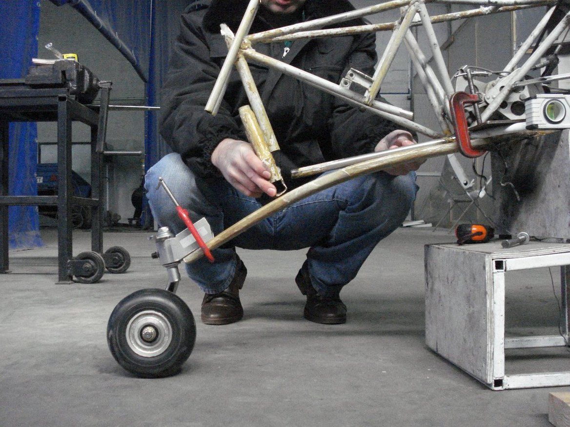

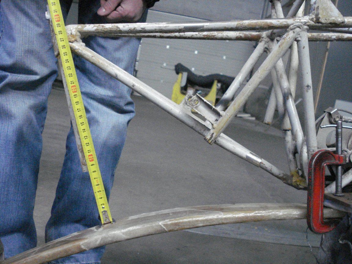

  Ну значит не показалось. Рессора однолистовая какая-то специальная или просто подходящая?

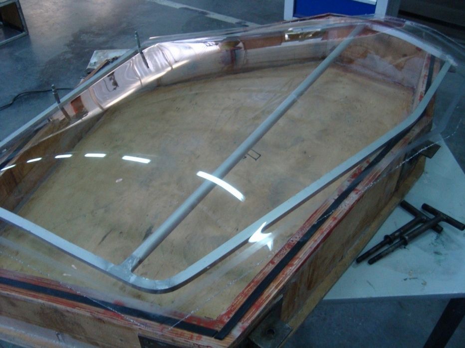

Есть ещё вопрос по поводу стёкол, поскольку они двояковыпуклые. Продаёте ли в виде запчастей?

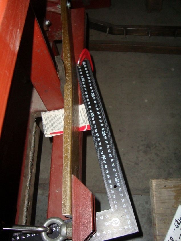

Рессора пластиковая. Хотя, ранние варианты АИ (до 2010 года), летают с металлическими (пару листов от Москвича). Формуется рессора в матрицу  с механическим упрочнением. Где купить?  :-?
Думаю проще подобрать из авто. Только не те, которые от Спринтера, толщиной 3 см. 😱 В любом случае, необходимо проверить под нагрузкой. 300 кг, перемещение до 6 см. Обязательно укрепить рессору на кручение, т.к. при повороте колеса на 90 град, и в зависимости от плеча (т.касания колеса - узел поворота), к рессоре прикладывается не малая нагрузка  на кручение. Унидирект, плюс Т10-14 под 45 град.
Любой композитчик, нарисует 100 вариантов.
    86,6 КБ · Просмотры: 286
    74,9 КБ · Просмотры: 315
    53,1 КБ · Просмотры: 314

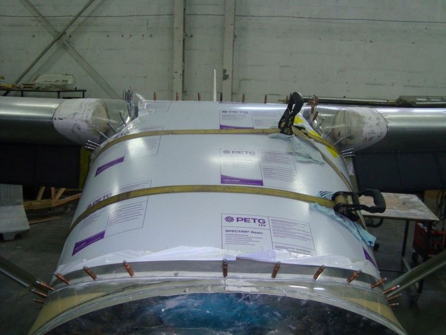

Стёкла дверей 2мм, матрица и после 100 град., немного давление, воздухом.
Изготовить?  ... уже врядли :'( Сегодня, делать лучше самим. Весь самолёт  :-?
    67,1 КБ · Просмотры: 328
    83,1 КБ · Просмотры: 321
    75,4 КБ · Просмотры: 308
А лобовое стекло - 3 мм. И устанавливается с холодной деформацией.  Хотя, я считаю, можно и подформовать термо. Но  😱 оснастка... :'(
В верхней части была изменена конфигурация корок кабины. Для уменьшения размеров заготовки лобового стекла и уменьшения его деформации в районе передней кромки крыла.

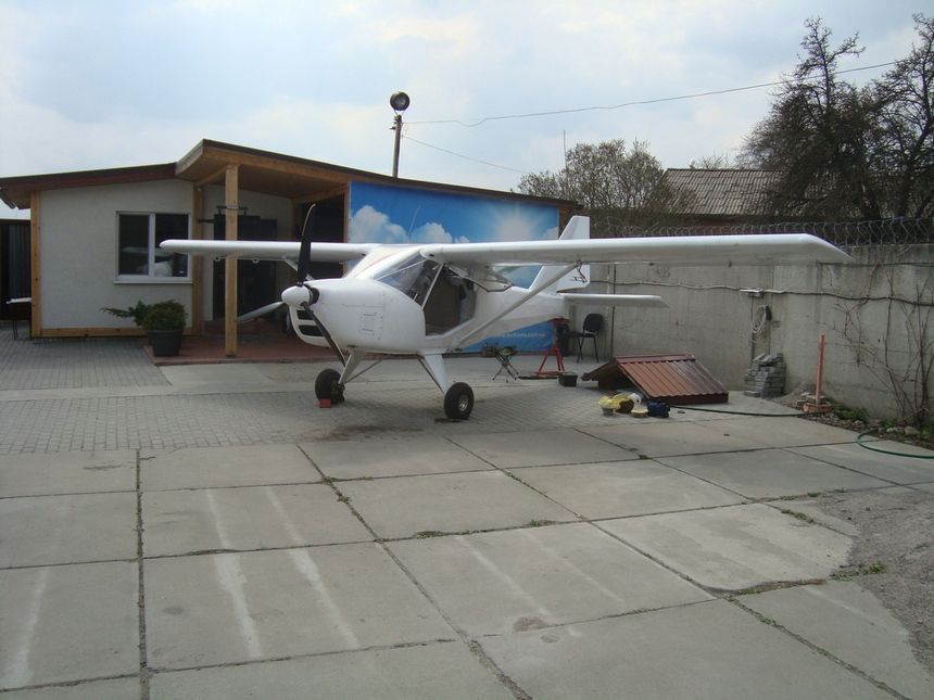

Лёха,  🙁 вот даже не знаю, что ответить  :'(  Могу, конечно, по своему  :🙂 но боюсь.  :-/ Как бы меня никто не уполномачивал, хотя, знаю машину отлично. Крайние 8 лет собирали. Понемножечку  :'( И потихонечку.
   Лёха, а чего бы Вам там самим не взяться за АИ-10, сделать из него ИА-01 и подогнать его под сравнение с А-22. Могу телефон дать для проведения переговоров.  🙂 Самолёт довольно простой, просто немножечко не доведён.
Это последняя наша АИ-шка.
