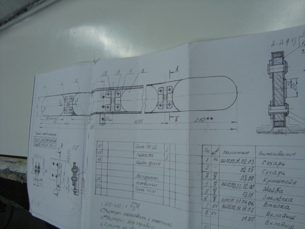

:-? Теперь буду знать, ..."древние", т.е. первые авиа люди  🙂 знали толк в конструировании. Подсечки у нас в наличии и такие как требуется.  🙂
    62,1 КБ · Просмотры: 333

Я смотрю ещё кронштейн у вас стоит на бобышке, но не вижу анкерных гаек как делаете стык ?
т.е. на трубчатых заклепках рядовые кронштейны, а кабаньчик привода на обычных винтиках с самоконтрой.

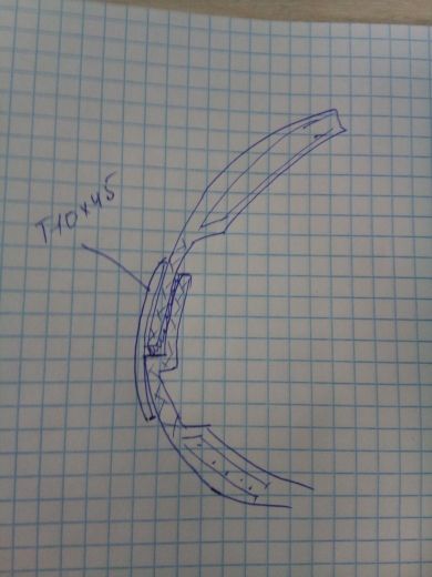

Дело в том, что тогда очень мало летали, а когда композитный самолет отлетывает больше 1000 часов, то начинают идти ресурсные трещины по всем швам. и на А-33 начали вводить проклейку снаружи дополнительно одним слоем Т-10 под 45 по всем швам, но это не очень хорошее решение.
масса набегает.
Я узнал, и на вражеских самолетах тоже проклейку делают по наружке после склейки.

Это вышло на первых А-33, на которых начали летать по многу (и с элементами сложного пилотажа).
пошли трещины по передней кромки крыла и передней кромки стабилизатора. так же по фюзеляжу сверху перед килем.
естественно, всё это было зачищено и проклеено и летает где то.
После чего начали проклеивать все эти стыки уже на серийных машинах.

А-33 все склеены на эд-22.
и на них пошли трещины после того как за 1000часов начали отлетывать. после чего перешли на проклейку снаружи всех клеевых швов дополнительной лентой Т-10х45, на той же эд-22. после чего трещины перестали появляться.
клей К-153 начали применять в Аэроволге после испытаний образцов на самолете Ла-8.
😱 😱 😱 Кронштейны... пусть будут рядовые. Они в принципе довольно ...изящные и не очень простые. Профиль с разной толщиной полок. Сейчас такой у нас достать невозможно. Из Д16Т. :'(
Да и винтики не обычные, 30ХГСА, ОСТ 1 31133-80  🙂
Кстати, и трубчатые заклёпки я делаю из 12х...старых нерж. коммуникаций ТУ-134 и 154.  🙂
