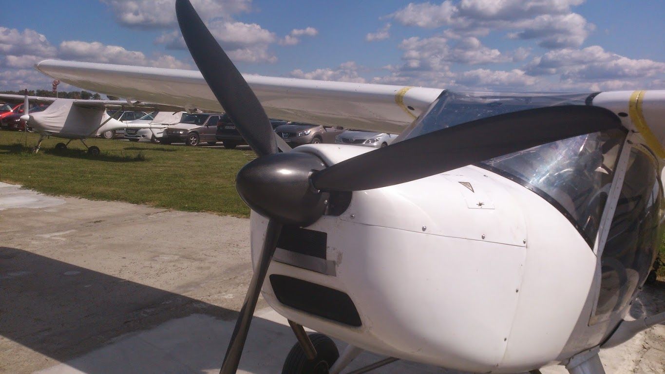

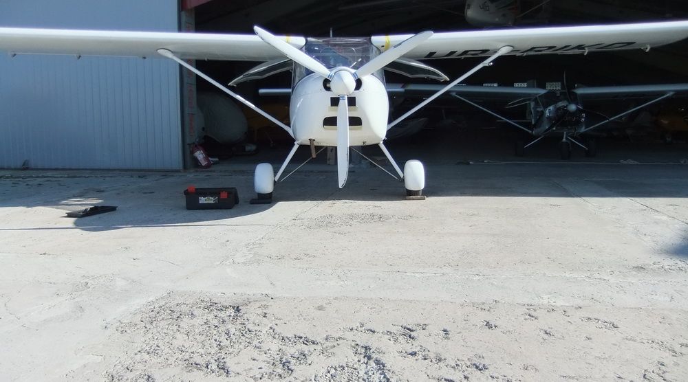

После замены и натяжки троса, проблем с сокакиванием нет, винт затежелил до 5000, но полетать не удалось, погода у нас сейчас мягко говоря не лётная, пока занимаюсь обустройством, поставил БАНО-45, в место штатных лампочек поставил светодиоды по 10ват, светят отлично, планирую поставить на подкосы посадочные фары ксеноновые, пока есть мысль купить и поставить новый винт от "Аэролюкс" хотел взять 1700мм, но у них нет узких лопастей под такой диаметр, есть под 1750мм и предлагают 1640мм но он уже четырех лопастной, вот теперь и думаю какой заказывать, может кто посоветует с выбором диаметра и количеством лопастей, летаю с грунтовки иногда с подбором.
Винт Юрия Петренко.
Да обязательно сделаю видео, но в следующие выходные...
На взлете я загрузил на 4800об.мин.
Д
иаметр винта 1760. 3х лопастной.
Винт:

Юрий Фёдорович, замерьте, пожалуйста, угол установки лопасти на R0,75. Это для нашей "картотеки". У Вас Юрина линейка или чем-то другим пользуетесь? И какой мотор, 80 лс или 100 лс? Спасибо.

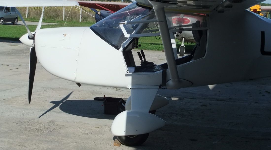

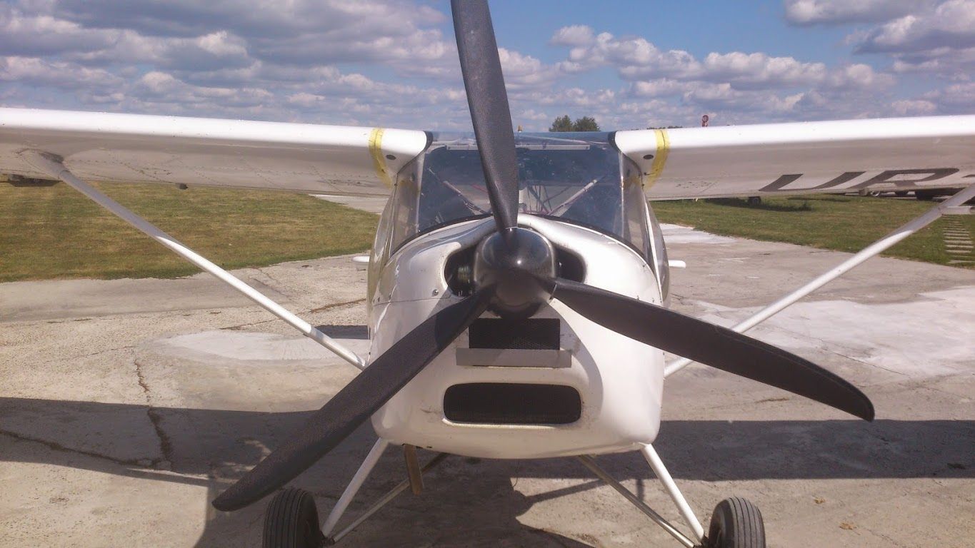

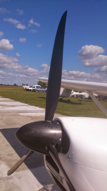

Сейчас поставили новый винт...
По массе очень легкий.
Диаметр уточню по моему 1700мм.
На 5300 летит 200Км/ч.
