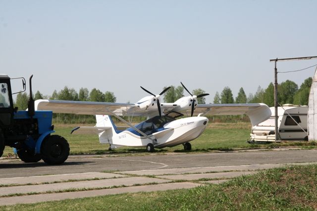

СК-12 "Орион"

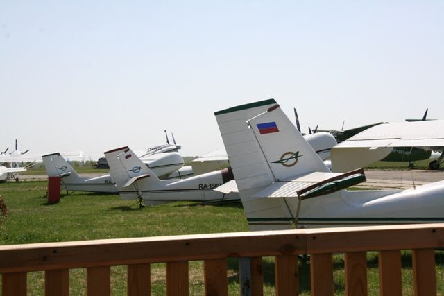

Да тут их целое гнездо.

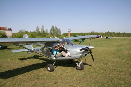

Карпов полетел убедиться, что Аэропракт то же STOL

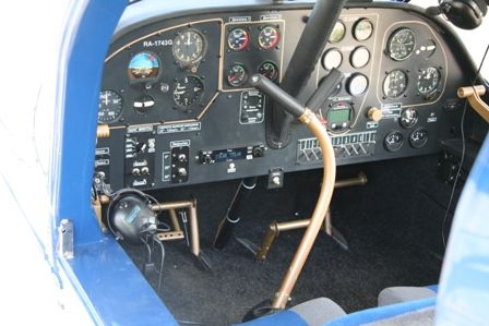

Приборная доска Ориона:

Очень скептически относился к Y-образной ручке, но оказалось слева ей управлять очень удобно, справа же, по крайней мере мне, она показалось не совсем удобной.
Основная ручка и карданный шарнир специально смещены влево, поэтому слева управлять удобнее.
Понятно. Примерно так и думал.
На мой "сухопутный" взгляд машина многократно бы еще прибавила, будь установлены на ней грамотно спроектированные штурвалы или ручки(каждому пилоту по своей) 😉
Но и в такой комплектации машина - супер. Летать на ней просто удовольствие. Еще раз респект автору.
Спасибо за комплименты. Наш самолет многоцелевой, поэтому нет полноценного управления с правой стороны. Когда справа сидит пассажир, - правые посты управления ему мешают. На предыдущем СК-12 установлены грамотно (на наш взгляд)  спроектированные штурвалы. Отдельные ручки (РУС - каждому пилоту по своей) или штурвалы нужны и оправданы в основном на учебном самолете. Такие РУС также разработаны и установлены на первых наших амфибиях. По заказу может быть установлена любая комплектация.
