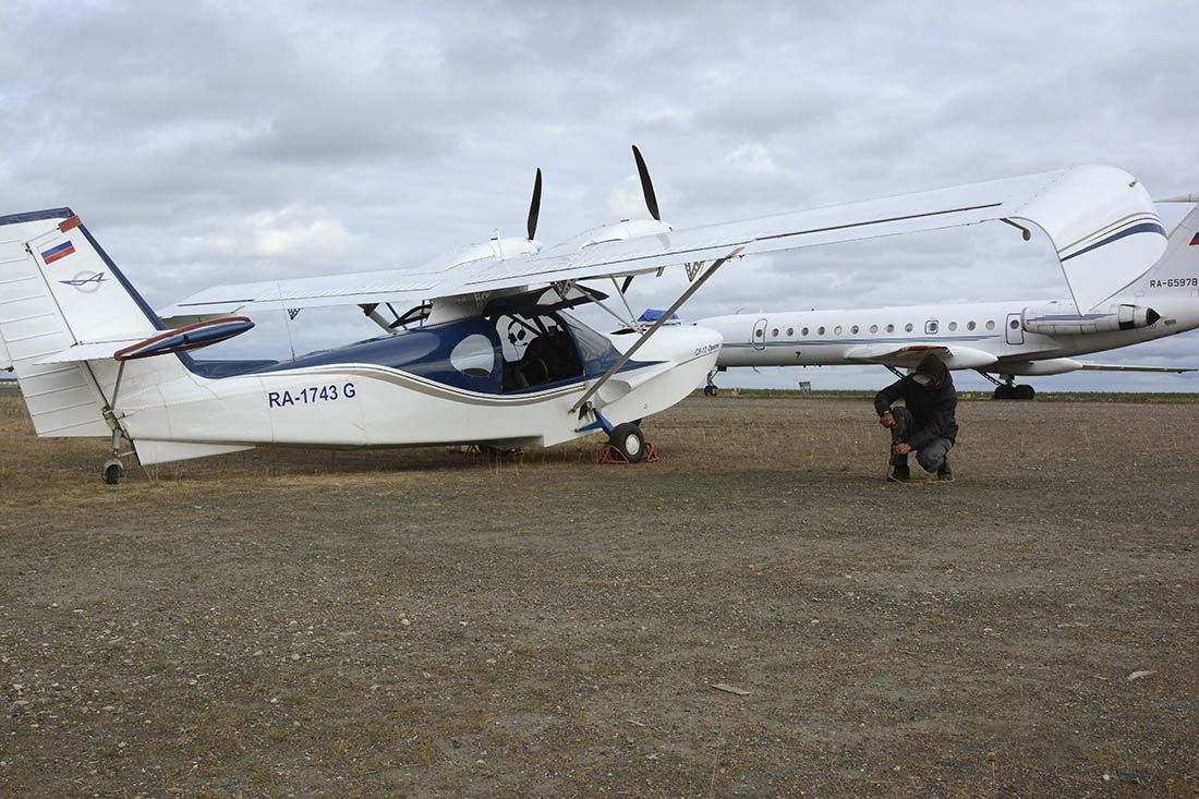

Самолет-амфибия СК-12 "Орион"
В аэропорту Хатанга
    146,4 КБ · Просмотры: 186
    145,9 КБ · Просмотры: 184

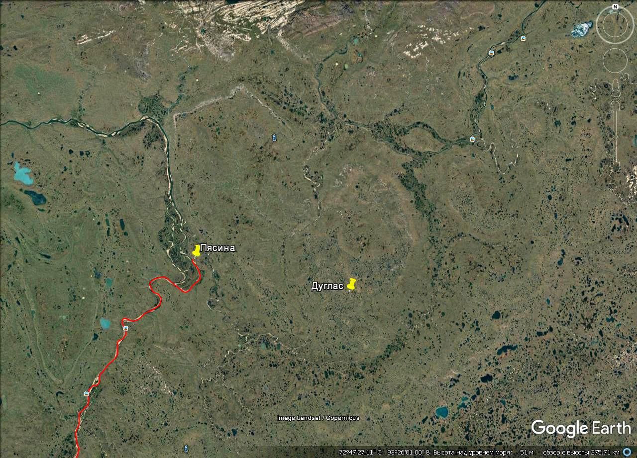

Да, Вы были возле места разборки легендарного Дугласа С-47, силами Экспедиции ЭЦ РГО СФО на возвышенности  Камень-Хэрбень, если быть точными в географическом смысле. На Картах Гугла она очень хорошо выделяется характерным овалом в окружении речных лент по контуру.
    245,2 КБ · Просмотры: 184
Обалденно !
Я про эти места только в книжках читал.
А это все существует !
Сргенй Николаевич - огромный респект и большое спасибо за рассказы.
Ну, да. Небольшие бугры вокруг были
Вот именно эти бугры в тундре и обозвали таким офигительно-замысловатым названием:  "возвышенность Камень-Хэрбень"...  ;D

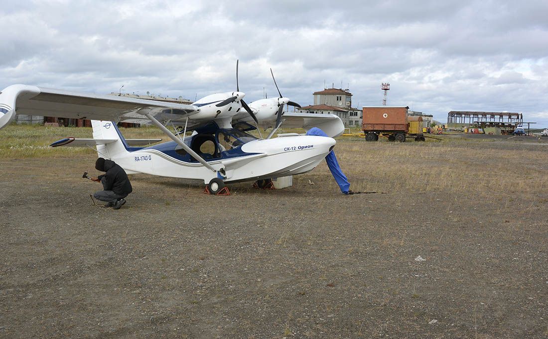

На фото Л-42 и ск-12, парой же летали ?
Кто быстрее летит ?
Это летний снимок, парой тогда не летали, я летом летал "по раздельности" 🙂 но субъективно быстрее конечно Л-ка, разгон при переводе на снижение тоже быстрее. Скорость при остальных равных условиях конечно зависит от загрузки, при одном и том же наддуве разница скоростей Л-42 и Ск-12 плюс-минус около десяти километров в час или чуть больше. Крайний раз летали на Ск-12 в декабре при минус десяти, на высоте 300 метров при двадцати шести инчах, на 4600, полная зарпавка, три человека в теплой одежде 290 кг, ВИШ Киевпроп получилось 184 км/час в горизонте по прибору, на Л-42 летом получалось 195-197 приборной при чуть меньшей загрузке. Кроме того объективно Ск-12 взлетает резвее, видимо за счет чуть большей площади крыла и меньшего веса, в кренах у Ск меньшая инертность, в целом он более шустрый и подвижный. Объективности ради добавлю только, что опыт полетов на Л-42 у меня небольшой и только летом.

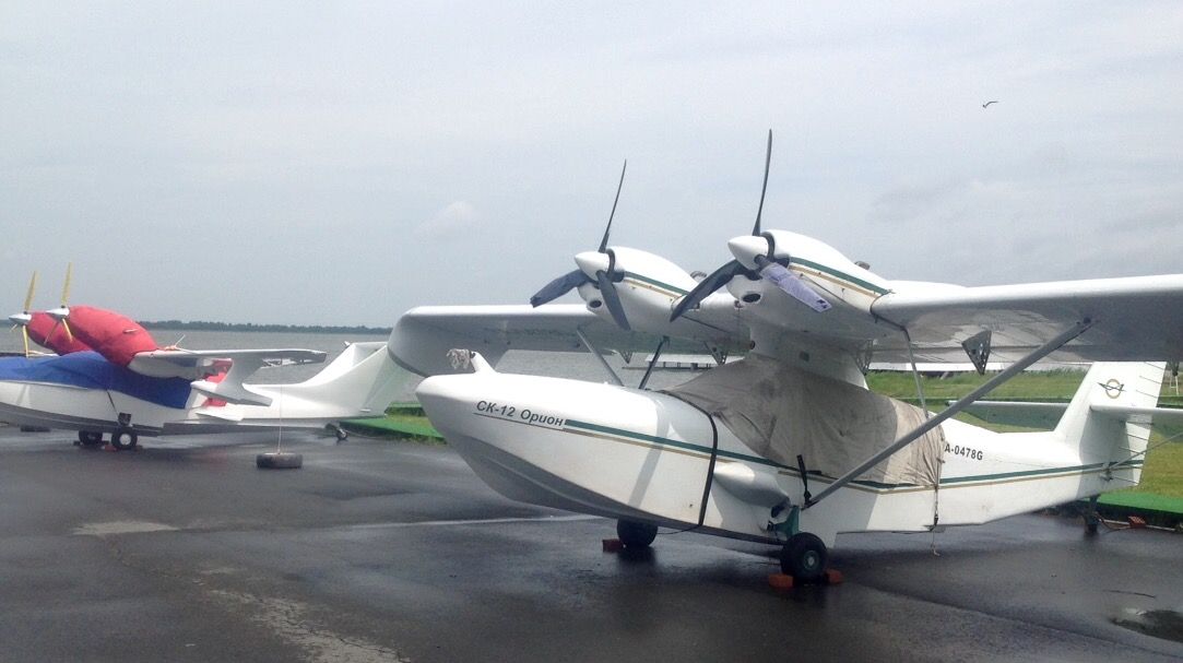

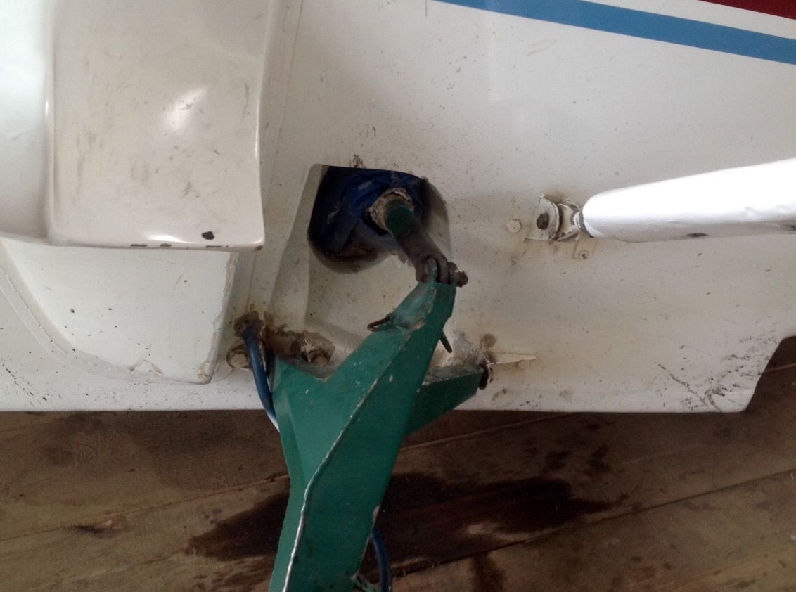

Кстати на "Орионе" убранное шасси неплохо добавляет скорости за счет своих конструктивных плюсов и обтекателя. При этом в случае отказа электропривода его легко можно убрать и выпустить вручную. Конечно есть и недостатки, в процессе эксплуатации нужно периодически устранять течи через неплотности.
    93,4 КБ · Просмотры: 233
