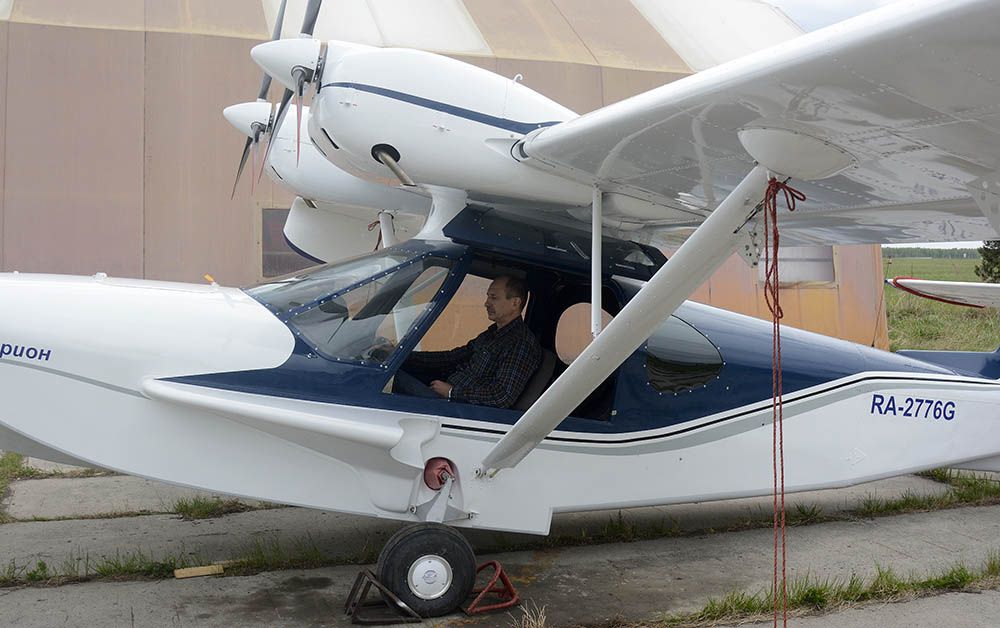

Изменения в топливной системе.
Расходный бак был убран из переднего багажного отсека и помещены под крыло в обтекатели за мотогондолами.
В консолях установлены 2 дополнительных бака, которые соединены с основными баками перекачивающими насосами.
В результате полный объем баков составил 240 л.  (При скорости 200 км/ч на 6 часов полета; при скорости 160 км/ч на 8 часов, с учетом аэронавигационного запаса топлива).
    90,6 КБ · Просмотры: 272

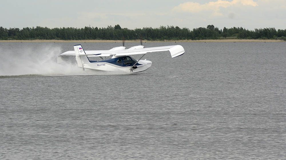

Т.к. мы базируемся в аэропорту "Плеханово", испытания удалось начать только в мае, из-за бюрократических проволочек.
По управлению самолет не имеет отличий от СК-12.
На воде ведет себя значительно приятнее. На редан выходит практически сам, ручкой только легонько устраняешь крен.
Самое приятное, что возросли скоростные показатели. У земли, при наддуве 26in скорость 195, при наддуве 27 in  - чуть больше 200.
В настоящее время ждем получения СЛГ и продолжим испытания.

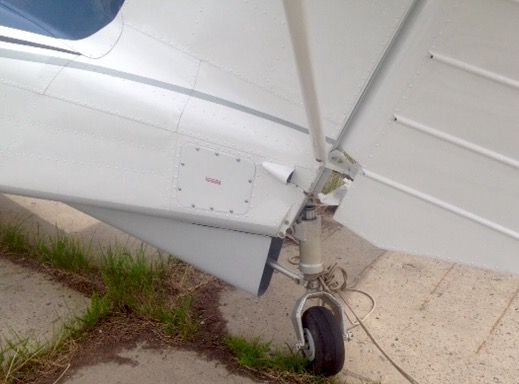

Самолет очень нравится, добавлю немного от себя, фото удачного и проверенного активной эксплуатацией шасси, очень надежной и легкой конструкции с большими эксплуатационными плюсами, позволяющими без проблем выпускать и убирать шасси при движении на воде, и даже поддомкрачивать самолет в сложных ситуациях. В полете шасси убраны в обтекатели и не оказывают лишнего аэродинамического сопротивления. Добавлю что в отличие от превых Ск-12 где применялись авиационные пневматики 400х150, сейчас ставятся колеса большего диаметра, что улучшает проходимость на грунтовых аэродромах и при выходе из воды на неподготовленный берег, кроме того в конструкции применены гидравлические тормоза. Ну и дополнительно еще фото задней стойки.

А что это за заклепки на главных стойках? Они вроде сварные судя по швам.
Сегодня посмотрел на других бортах, на некоторых (более старых) есть, на более новых нет. Возможно приклепанные внуренние пергородки для предотвращения потери устойчивости прямой стенки?

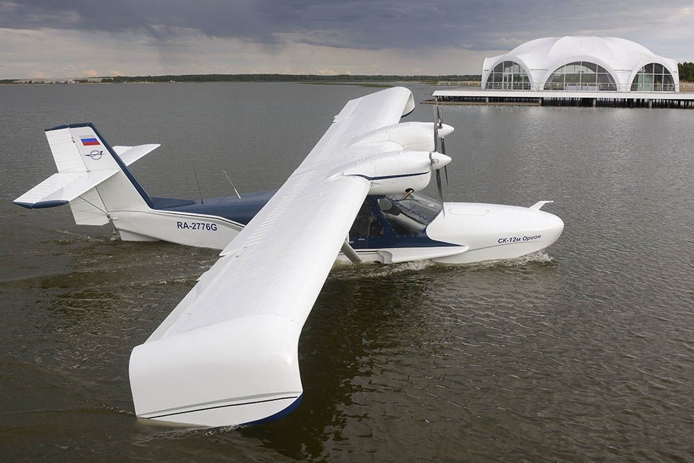

На воде
Да, внутренние перегородки для предотвращения потери устойчивости  стойки привариваются к трем стенкам изнутри, после приварки 4-й стенки прихватываются к ней через отверстия, - получаются "электрозаклепки".
Наша амфибия имеет винтовой электромеханизм уборки-выпуска шасси, поэтому стойки могут «вставать на замок» в любом промежуточном положении. Возможен выпуск шасси в воде на любой скорости и глубине. Можно выпустить частично для защиты днища лодки при подходе к берегу. Можно выпустить на ходу и с разгона выехать на крутой берег, можно тормозить в воде выпуском шасси, или зацепиться за дно заторможенными  колесами, - «поддомкратить» амфибию, - стать на «мертвый якорь». Нет необходимости швартоваться, не нужно возить с собой стандартный тяжелый катерный якорь и т.д. Зимой подъем лыж позволяет устанавливать их подошвы параллельно поверхности полосы (ВПП) и использование лодки в качестве глиссирующей лыжи большой площади при взлете и посадке на рыхлый (неукатанный, свежевыпавший «пухляк») снег, неокрепший лед или (летом) раскисший, болотистый грунт, что позволяют эксплуатировать СК-12 в труднодоступной местности круглый год. Резино - пластинчатые амортизаторы и винтовые электроподъемники выполнены в одном агрегате и расположены внутри кабины под креслами пилотов, шкив закрыт быстросъемным кожухом. То есть занимают объем, который практически не используется. Такое расположение позволяет проводить осмотр и регламентные работы по шасси в любых метеоусловиях и на плаву, буквально не вставая с кресла. Кроме того, эти наиболее ответственные (и уязвимые) агрегаты совершенно не подвергаются непосредственному воздействию воды, льда, песка и прочих экстремальных климатических условий. При этом стойка шасси состоит всего из трех подвижных звеньев, из которых 2 относятся к амортизатору. Вес шасси ~ 3% от взлетного. Для сравнения, самое распространенное убирающееся шасси (по схеме шарнирного параллелограмма) для амфибий весит минимум 9% и имеет на порядок большее число звеньев (деталей). Такое шасси было впервые применено фирмой Грумман (США) на палубном разведчике SF-1  в 1931г. Позже стало стандартным для амфибий (например, на наших ТА-1, Бе-8, Бе-12 и др.).
